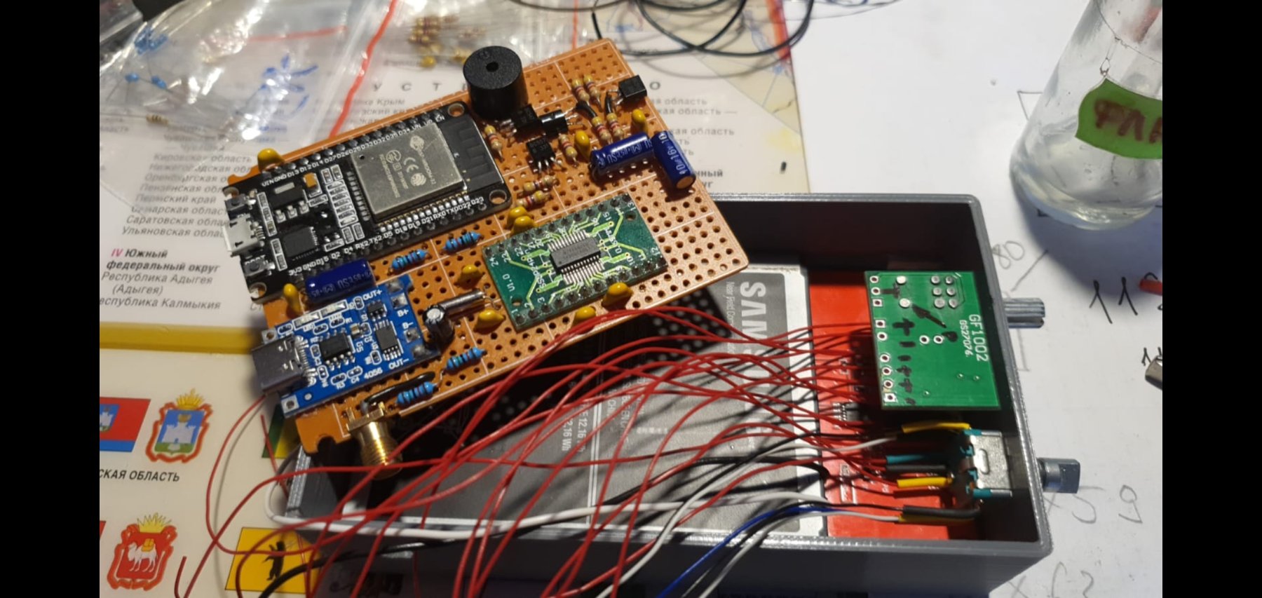

класс D .... шуметь будет
Ну тут каждый сам выбирает, что больше по душе))

не.. я про то что будет помеху давать приему ... предполагаю
против D ничего не имею

Я тоже ставил усилитель класса Д ,шумит и мешает приёму . Но если питать от другого источника то класс. Динамики поставил от магнитолы ФИЛИПС , звучат очень даже неплохо ,есть и басы и высокие . Только габариты большеваты. Усилитель на плате 2+ЛМ 386 .

Если в этом плане, то в первом кажется такой же стоит, я не замечал помех приему. Поэксперементирую, если что другой поставлю, дело 5 минут)

Собирал каррадио, там был похожий эффект с помехой, но там нет вч тракта приемника, там помеха цифровая, работу цифры есп слышно было, длинна проводов, расположение меняло громкость цифрового шума. Питание от разных источников унч и есп решало проблему, по рекомендациям на форуме попробовал унч с диф.входом, проблема решилась, а он был тоже д-класса. У меня тут гора китайских унч, но они либо d-класса, либо питание ввсокое нужно, а мне надо от одного лития запитать. В общем буду решать проблему по мере её поступления) вариант не окончателтный, все взаимозаменяемо, можно и еа транзисторах для радио то спаять))

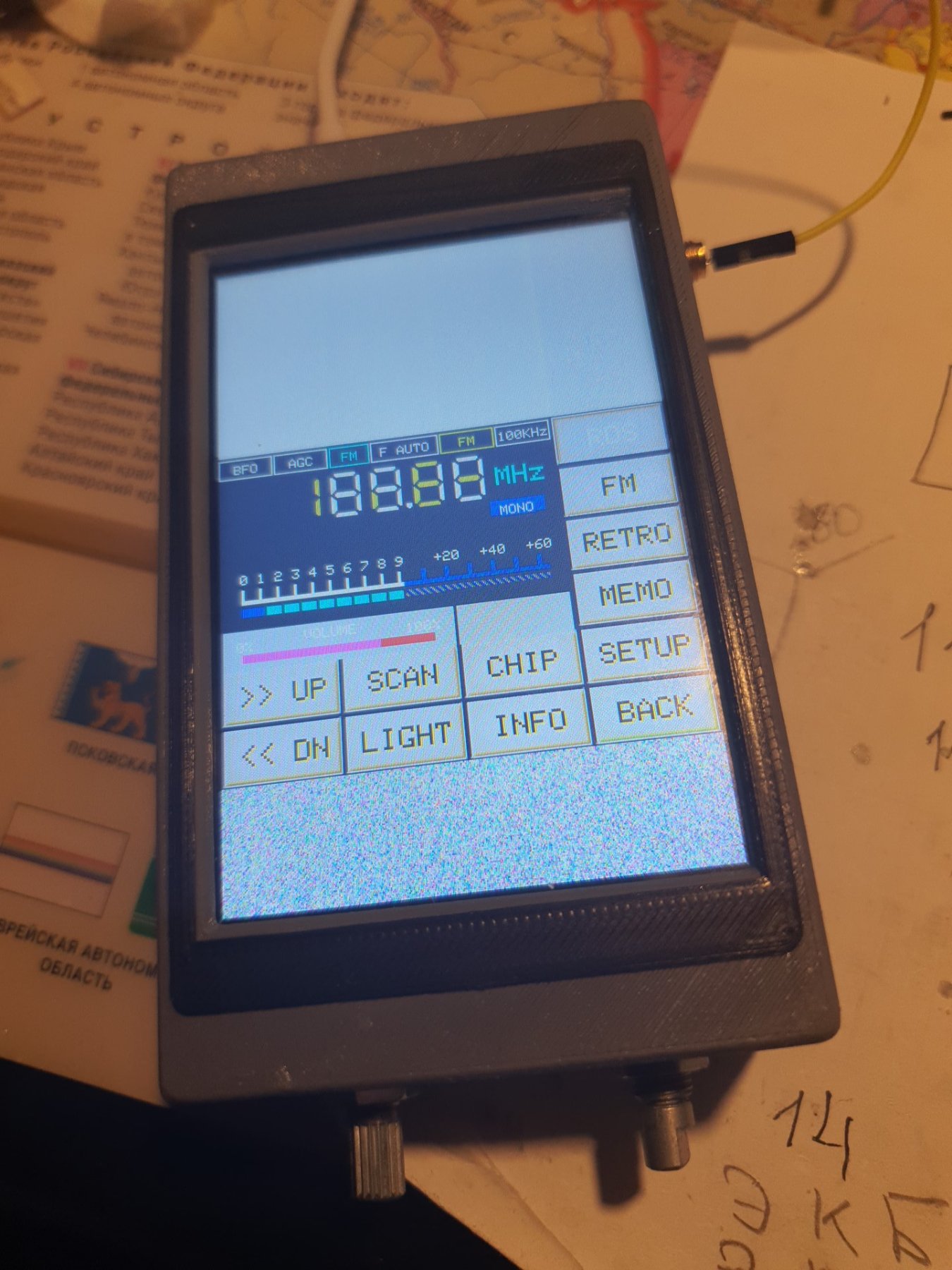

Ещё чуть-чуть...

Сообщение maksland » 30 июл 2022, 14:58
8002 ходовая

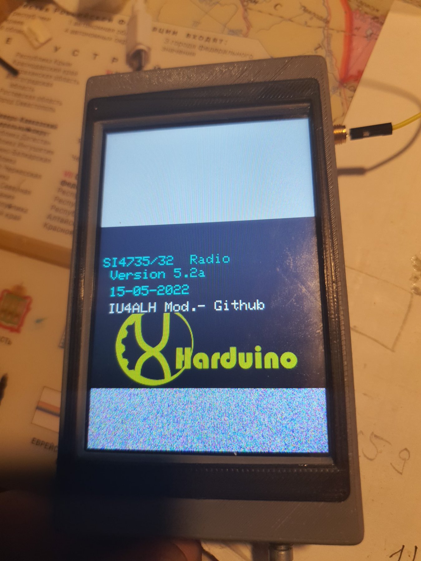

Форумчане скажите кто прошивал версией 4.11 БИПЕР - работает ? У меня что то не пищит , хотя всё включено .Если прислушаться то слышится тихий скрежет . Сам транзистор и бипер работает . На версии 4.0 всё пищит на этой плате .

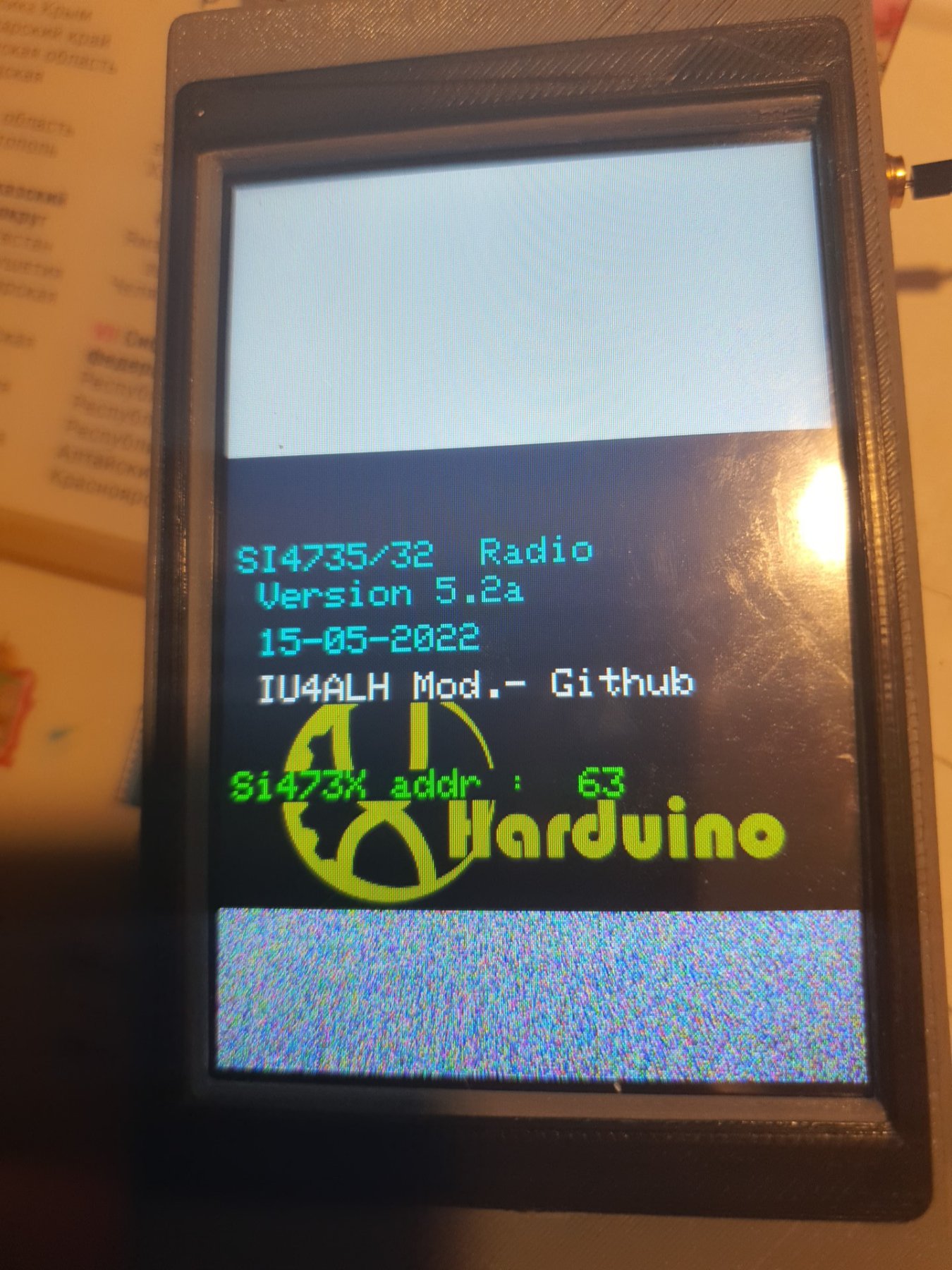

Может кто подскажет, кто ставил на 4' экран, которую именно прошивку залить?) Что то не могу подобрать)
