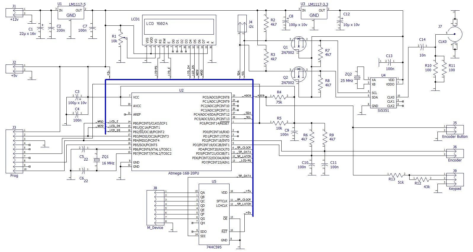

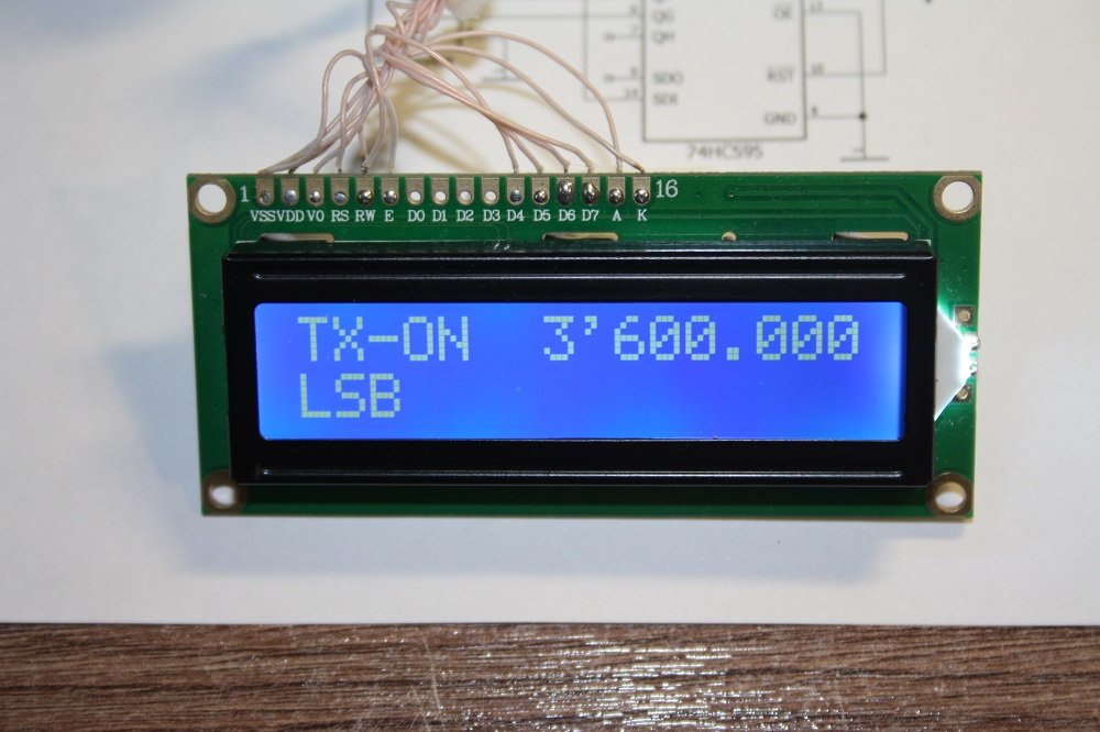

Добавил в свою поделку синтезатора на si5351 две кнопки ATT/PRE и PTT, на сдвиговом регистре 74HC595 реализовал управление периферией:
  • переключение 9-ти диапазонного ДПФ со стандартным ABCD кодом через дешифратор - 4 порта
  • вкл/выкл аттенюатора (ATT) и предусилителя (PRE) по кругу - 2 порта
  • передача/прием (PTT) - 1 порт
В 595-ом еще один порт свободен остался, если мозгов и места в МК хватит, то добавлю переключение USB/LSB/CW. Стабилизатор 78L05 заменил на LM1117-5v, этот не так сильно греется.
Осталось сделать обработку на еще одном порту АЦП МК сигнала S-метра и буду разводить/заказывать пилотную платку.
Можно потыркать кнопки в протеусе, S1 там кнопка энкодера, правда крутилки энкодера в протеусе нет, либо я плохо искал :mrgreen:
Proteus.zip
(61.46 КБ) 660 скачиваний
Synt_si5351-HEX.zip
(9.51 КБ) 666 скачиваний

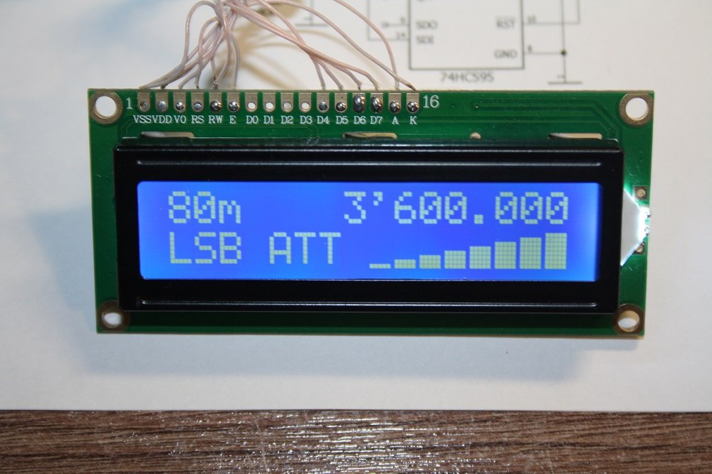

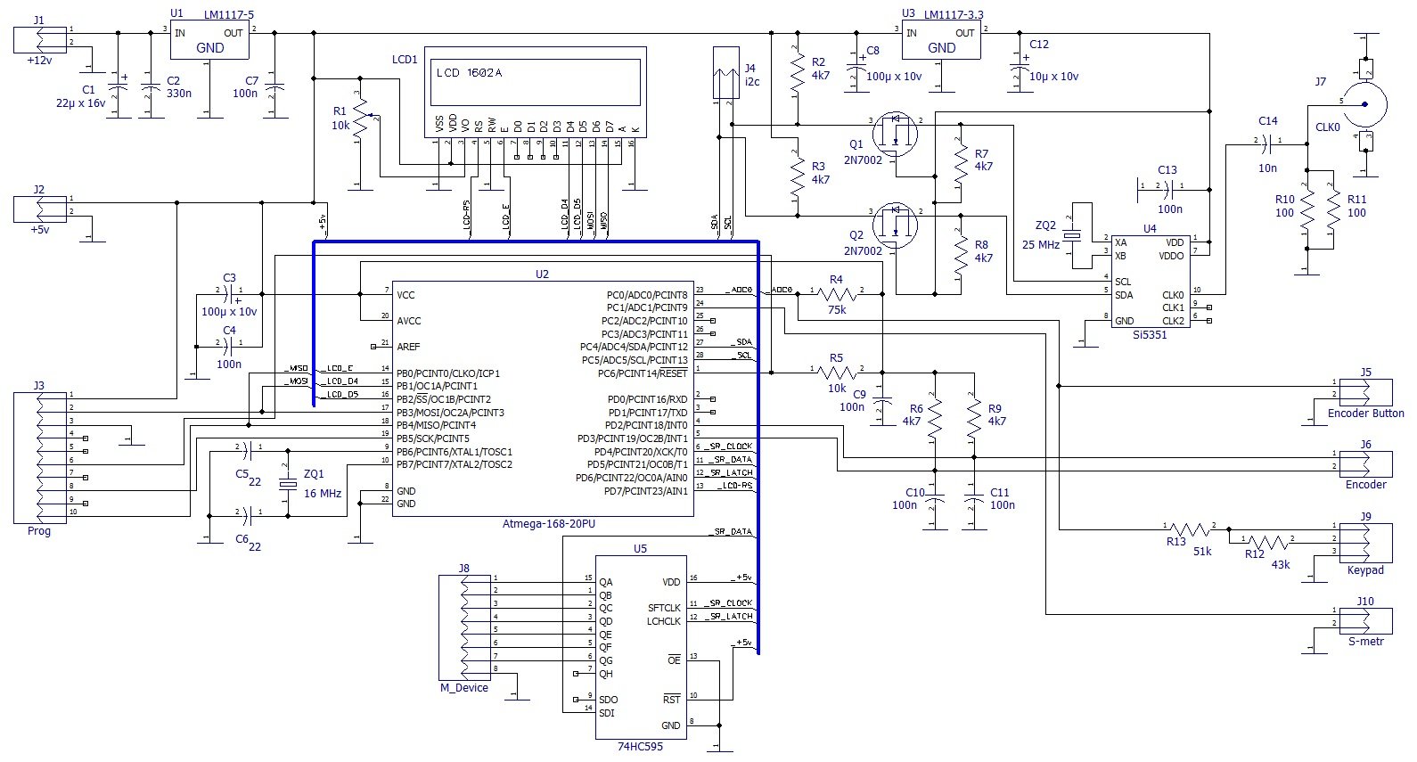

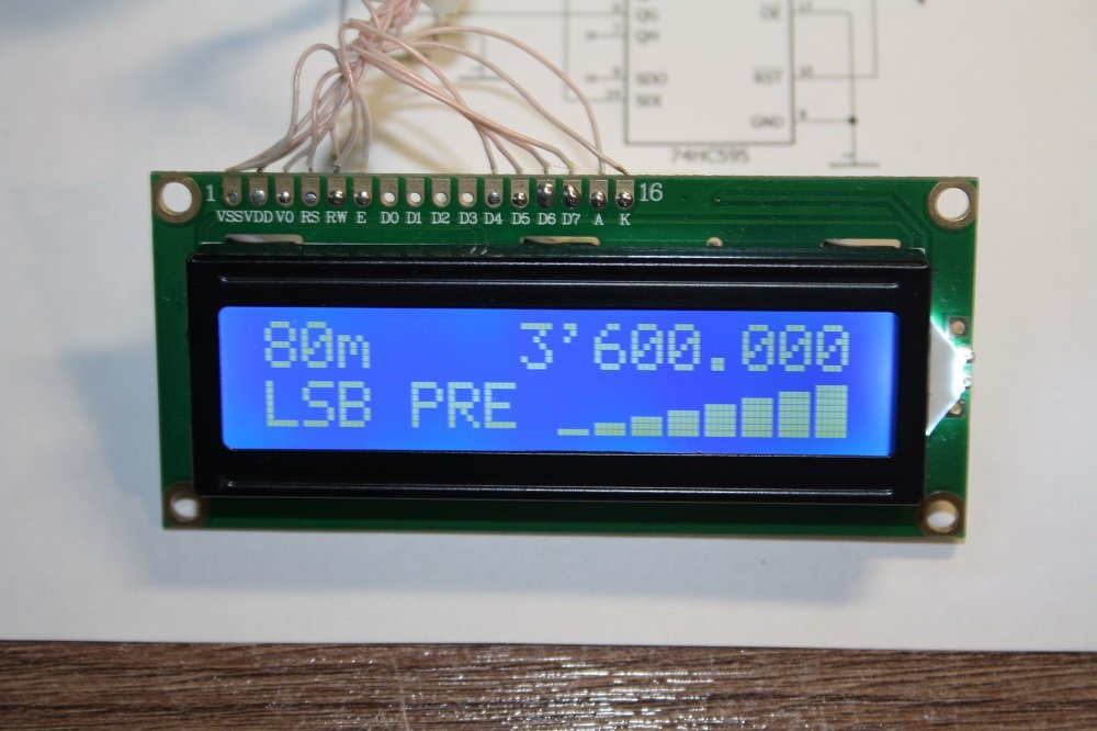

Добавил показометр сигнала от S-метра
Сообщения: 1298
Поблагодарили: 316 раз
Si5351 - ад для начинающего

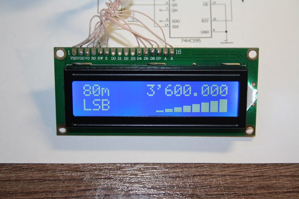

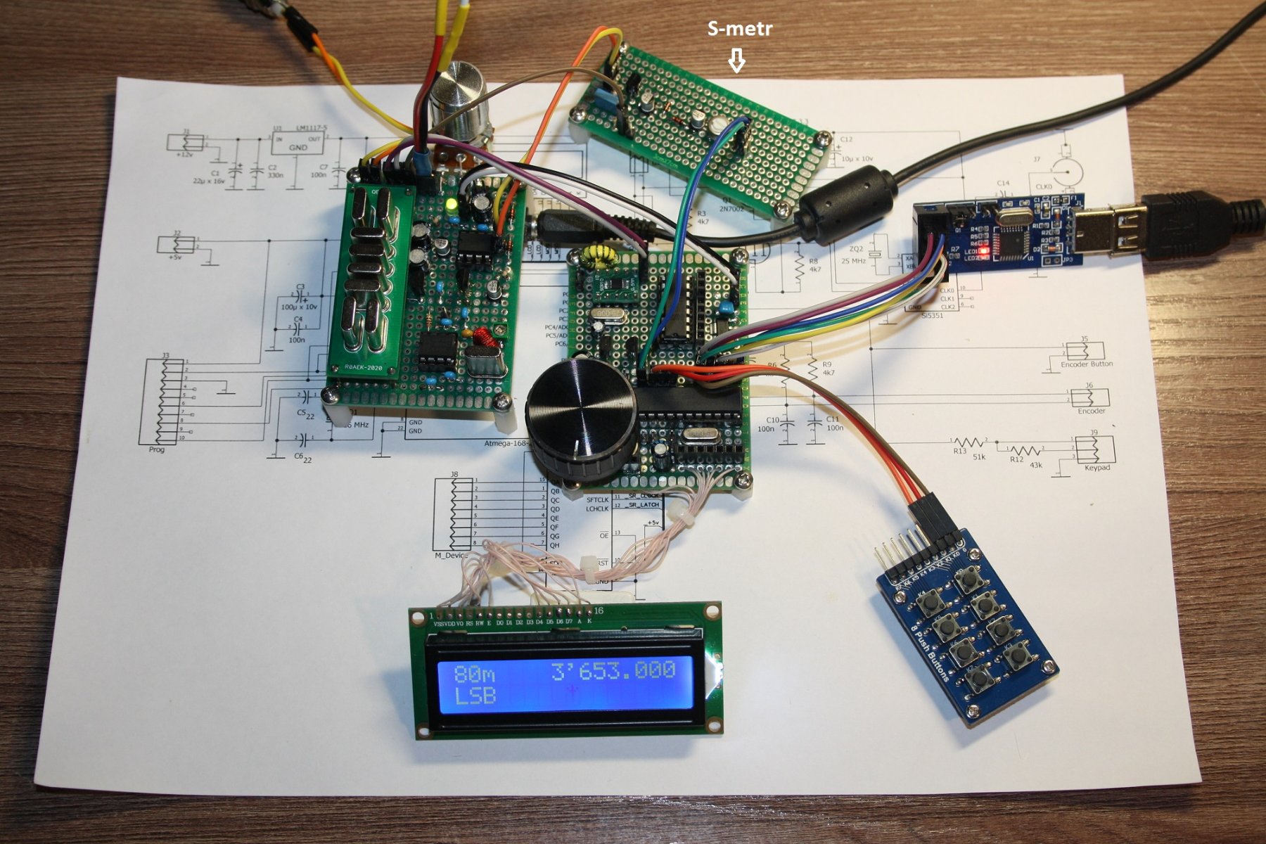

Сообщение R9OFG » 24 апр 2020, 17:38
Переделал показометр S-метра, теперь не так режет глаз :oops:
Подробное описание текущей версии и прошивка тут

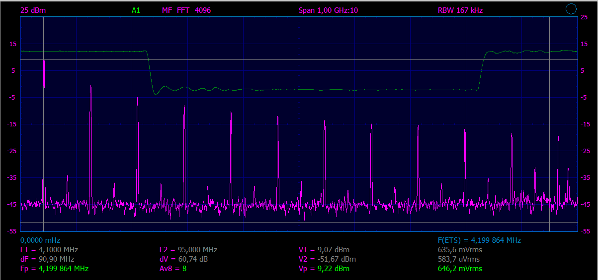

Я извиняюсь, не много не в тему, но создавать отдельную ветку не хочется ради одного вопроса. Подскажите, это нормально на выходе 5351? Почему гармоники такие? Есть два синтеза на 5351 и с обоих такая картинка, в одном 5351 стоит с али, а в другом с чип и дипа

AlankoR, сколько выходов в сишке задействовано одновременно?

Два. ПЧ и гетеродин. ПЧ 500кГц стоит. Иресть можно попробовать ПЧ поставить 0 и повторить замер? Или програмно надо отключать один выход?

Особенность сишки, более чистый спектр будет на выходе при активном одном выходе.

У меня были такие предположения, спасибо. Надо делать синтез на двух сишках

А лучше ещё ФНЧ после выхода, чище будет
