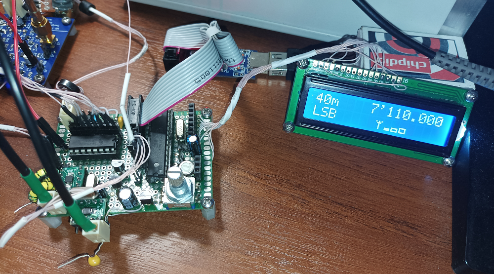

Сообщение R9OFG » 18 ноя 2022, 19:49
Прошивка для двухсишной версии, в схеме с одной сишкой, эта прошивка то же будет работать, но соответственно часть функционала не будет действовать как задумано.
Функционал:
  • поддержка двух Si5351, 1 - VFO, 2 - BFO:
  • используемый выход Si5351 - CLK0, для чистоты спектра сигнала остальные выходы принудительно отключены;
  • перестройка по частоте механическим энкодером;
  • четыре кнопки управления FUNC/ATT-PRE/MODE/PTT;
  • переключение моды LSB/USB/CWL/CWU;
  • плавная перестройка частоты от 1000000 Гц до 29999999 Гц;
  • выбор шага перестройки 1Гц/10Гц/100Гц/500Гц/1КГц/10КГц/100КГц;
  • диапазон перестройки разбит на 9 поддиапазонов, переключение BPF/LPF по ABCD коду (0000/1000/0100/1100/0010/1010/0110/1110/0001), верхние границы частот поддиапазо-нов (2499999/4499999/7999999/11999999/15999999/19999999/23999999/25999999) в Гц;
  • включение аттенюатора и предусилителя (ATT/PRE), данные режимы сохраняются в EEPROM для каждого диапазона отдельно;
  • управляющие сигналы (+4.9v) для BPF/LPF/ATT/PRE/CW/PTT снимаются с пинов сдвигового регистра 74HC595;
  • запись частот BFO_LSB/BFO_USB/BFO_CWL/BFO_CWU) в Гц (значения по умолчанию 8865000/8868000Гц), диапазон перестройки 1000000...29999999Гц;
  • калибровка частот опорных кварцевых резонаторов для тактирования Si5351 в Гц (значения по умолчанию 25000000Гц);
  • установка тока драйвера (drive strength setting) выхода CLK0 для каждой Si5351;
  • выбор варианта преобразования - классика: VFO+/-BFO или всегда вверх: VFO+BFO;
  • включение/отключение инверсии частот VFO/BFO_xxx при TX;
  • возможность отключения неиспользуемых диапазонов;
  • кольцевая смена диапазона по нарастанию;
  • автоматическое сохранение последней установленной частоты в EEPROM на поддиапазоне через 2 секунды после установки;
  • при включении синтезатор устанавливает диапазон, частоту и режимы ATT/PRE установленные за 2 секунды до момента отключения питания;
  • показания S-метра;
  • управление синтезатором на компьютере через TTL/USB преобразователь по CAT - OmniRig v-1.xx, поддерживаются все команды, заложенные в синтезаторе.
Важно!!! При переключении моды LSB/USB/CWL/CWU, если используется классический вариант преобразования (VFO+BFO
до 10МГц и VFO-BFO выше 10МГц) и при указанной в настройках частоте ПЧ (BFO_LSB/BFO_CWL), равной установленной рабочей частоте или выше ее, переключение моды на USB/CWU синтезатором игнорируется.
Например – если частота левого(нижнего) ската используемого фильтра ПЧ равна 8865 КГц для BFO_LSB и BFO_CWL. При классическом преобразовании, для моды USB или CWU, на рабочей частоте 7074 КГц частота VFO получается
7074 – 8865 = -1791 КГц
т.е. отрицательная, в данном случае, синтезатор проигнорирует команду на переключение моды USB или CWU, но успешно будет переключать LSB или CWL
Функционал инвертирования частот VFO/BFO при TX проверял только частотомером осы, такого железа у меня нет.
В архиве все необходимое.
Гоняю у себя со степом на FT8 с разными вариантами преобразования и на разных диапазонах, пока полет нормальный. Не исключено, что еще всплывут баги, тут нужен свежий взгляд тестировщика!
73!
