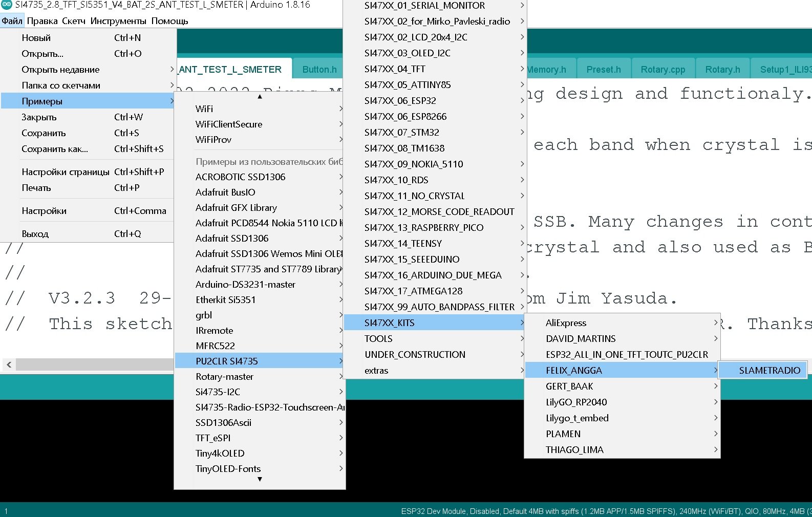

Для тех, кто собирал приёмник по схеме:
(то что продаётся как ATS-25) возможно будет интересно.
Библиотека время от времени обновляется, появляются новые примеры, так что для начала нужно по ссылке с первой страницы обновить. Есть там такая прошивка:

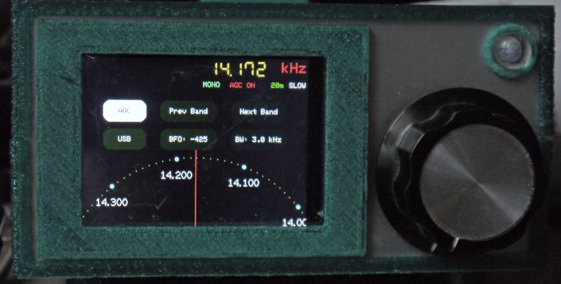

Функционал минимальный, на приёмнике выглядит так:

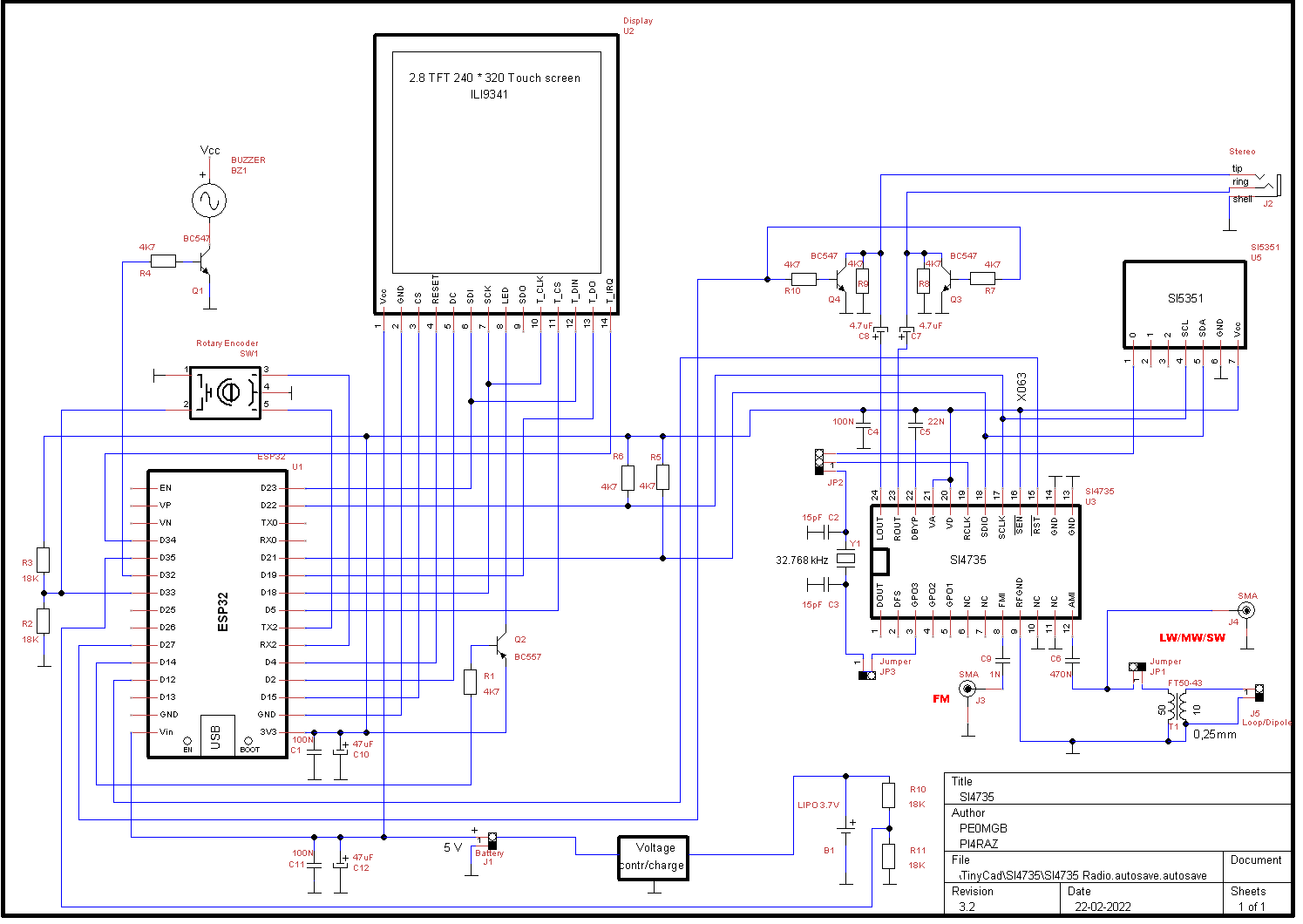

Добрый день. Вопрос такой. Собрал все по схеме, на ФМ тишина, кручу верчу энкодер поймал станцию, проходит секунды три и затухает, поворачиваю еще раз энкодер обратно поймал станцию и вот так вот она убегает. С сишкой все впорядке, пробывал 16 ногу менять. Адрес меняется все работает. Почему станция затухает?

У меня тоже похожая проблема с приемником. Микросхема Si4735 +кварц 32,768 кГц. Антенна FM - кусок провода больше 1 м длиной. Чувствительность на FM отвратительная. Поиском станций мало находит, при сканировании тоже пропускает радиостанции. Пробовал оригинальную прошивку 3.5 и версию от Binns v4.0. Поведение одинаковое. В ручном режиме ведет еще более странно. Имеется, к примеру, 3 радиостанции с шагом 400 кГц. При перестройке энкодером на ближайшую станцию в динамике может играть прежняя станция еще некоторое время, может ловится вообще рандомная станция в шумах, а сам приемник начинает медленно настраиваться на выбранную частоту. Причем может проскочить, а потом подстроится снова. При прямом вводе частоты настраивается на станцию чётко. На КВ диапазоне пока работу не пробовал ввиду отсутствия нормальной антенны. Но если так отвратительно строится приемник на FM, то на КВ я могу вообще ничего не поймать. Жду Ваших советов

Собрал второй приемник на si4735. Сначала не хотела определяться микросхема приемника. Проблема была неочевидная. Отключил 4 и 5 ноги микросхемы от платы - все заработало. На замыкания проверял. Почему так получилось не понял. Дальше разбирался с отсутствием приема (сплошной треск и медленное включение диапазонов), хотя на S-метре подключение антенны было заметно. Тут долго голову не ломал. Оказалось дело было в конденсаторах у кварца. Слишком мала емкость. То ли брак, то ли перепутали, а я не проверил. Надо 20 пф. Для нормальной работы приемника нужна наружная антенна. Куски провода для моего местоположения не вариант. Может мой опыт поможет кому-нибудь решить проблемы.
