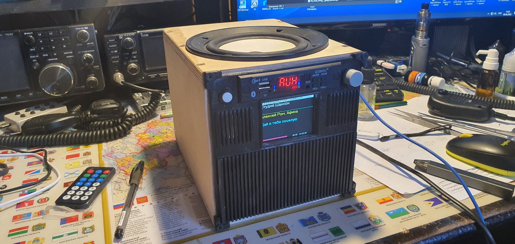

Я попробовал в этой прошивке отключить подсветку, короче я еле обратно вернул, на ощупь по фото, искал расположение кнопки подсветка, что бы обратно зажечь экран, экрана тач работает даже без подсветки в этой версии)

Там возможно, а в этой я ткнул в экран, что то нажалось, и главное не видно ничего) перезашил, не помогло, по фото нащупал расположение кнопки подсветка))) а для экрана 2.8 я и проблемы такой не замечал)) да это и не проблема, скорее моя пытливость))

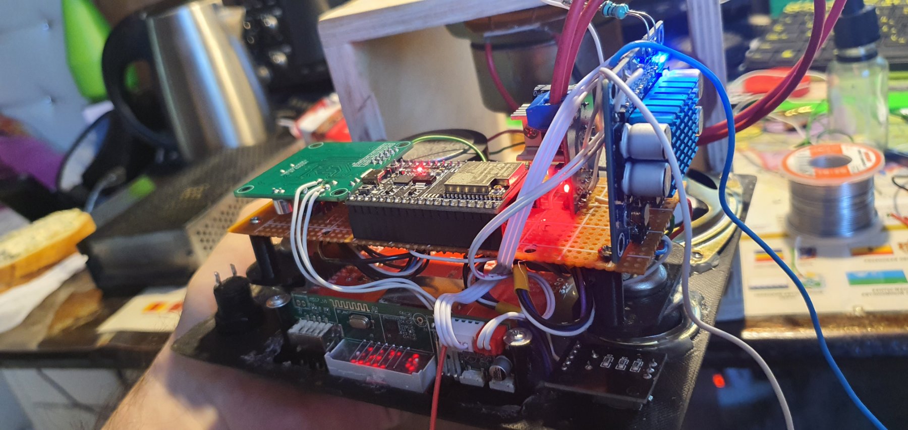

в прошивке 4.1 все норм, у меня с 4х дюймовым иногда слышу помеху обмена есп с си4735, и когда мешает, а это не всегда, я просто отключаю обмен данных по d22, то что нет обмена данных в этот момент это не страшно, так как радио слушаешь, а не смотришь на работу рдс или с-метр) по поводу экранировать и разделять, жаль фото не сделал, я полностью в фольгу заворачивал и на массу сажал, менял унч штук 5, чисто принципиально, причем в разных прошивках этот звук с разной частотой опроса работает) а идеально в корне решает проблему лишь такой метод, ничего страшного в этом не вижу, и дискомфорта в использовании тоже нет. Если нет помехи то норм, если есть а послушать хочется - нажал кнопку и звук идеальный, плюс в карман можно сунуть, ничего не собъется в радио, так как нет обмена - нет управления си4735)
