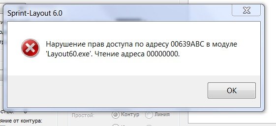

Сообщение RA3IAI » 24 сен 2022, 11:48
не пойму с чем связано, вот такую ошибку выдает

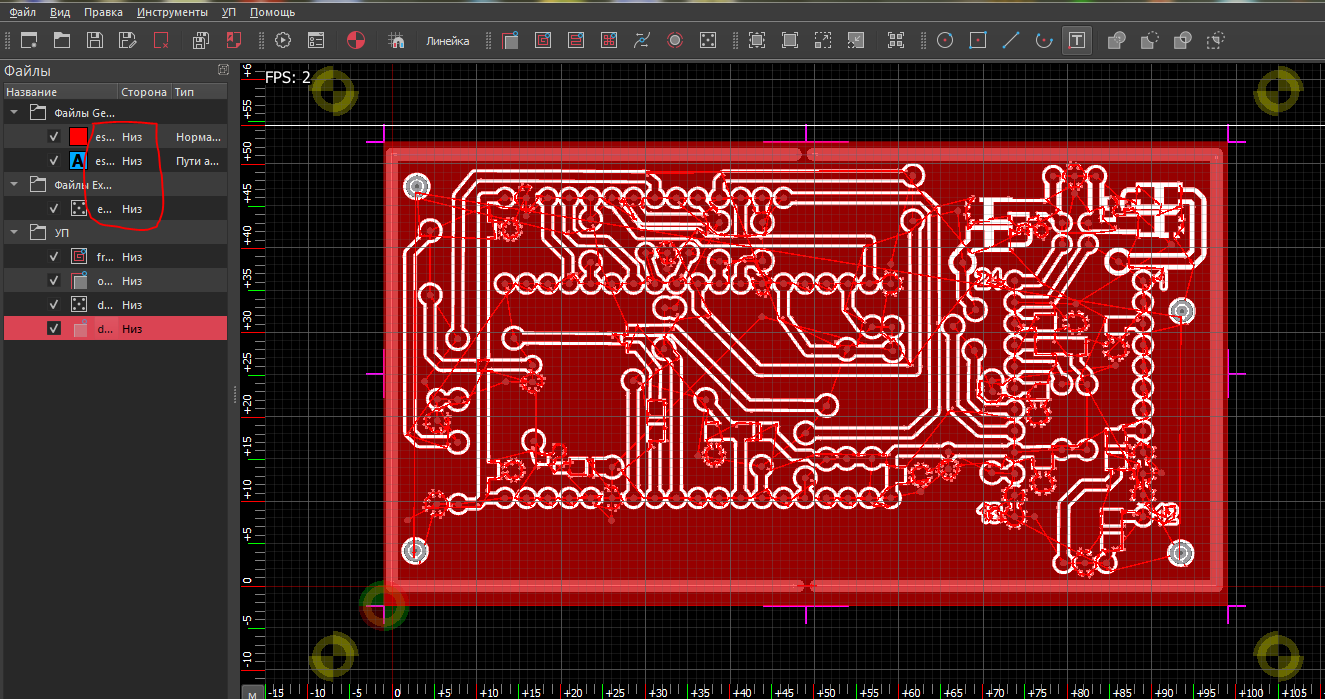

Сообщение RA3IAI » 24 сен 2022, 18:41
Эти файлы не пошли (с сверловкой отверстий ошибку выдает, с дорожками норма), нашел видео в ютубе, под ним файл был, но там с ошибками разводки платы, и с землями какая то засада со всех сторон.

Сообщение Криворукий » 24 сен 2022, 20:00
RA3IAI, с землёй засады нет ;)
В G2G я просто выделяю дорожки, которые необходимо отфрезеровать, мне так проще, да и плата простая.
Ваш вариант - отфрезеровали то, что не должно фрезероваться (попадало на землю), так же энкодер подключен не по схеме.
По ссылке (два сообщения выше) на исправленную от Vlad1953 плату - у меня она открывается без ошибок.

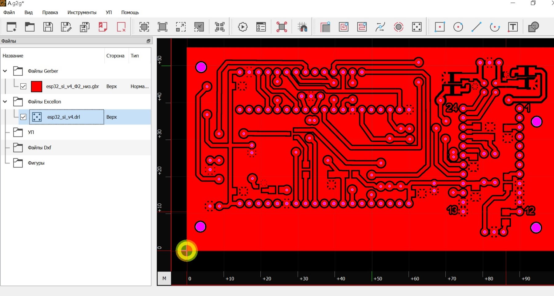

Сообщение Vlad1953 » 25 сен 2022, 05:35
RA3IAI писал(а):
24 сен 2022, 18:41
RA3IAI, в G2G надо правильно выбрать нужную сторону фольги, то есть фольгой вниз. Тогда пройдет плата выйдет как надо. Выкладываю скрин, как получилось у меня.

видимо у меня другая программа, я StepCam использую, и вот она не хочет отверстия файл создавать, ошибку выдает. А еще все пытаюсь сделать так, что бы земли не резало по кругу , во всех местах где термо-зазор, площадка, он ее по кругу обрезает, лучше бы вообще не резало эти места.
такой вопрос, а нет случайно архива, такого как для Jlcpcb сервиса, с файлом drill? не выходит у меня с отверстиями :(
