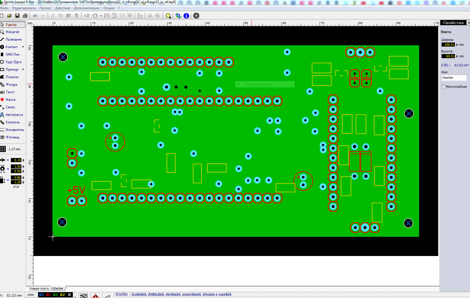

Сообщение Alex_1970 » 25 сен 2022, 19:21

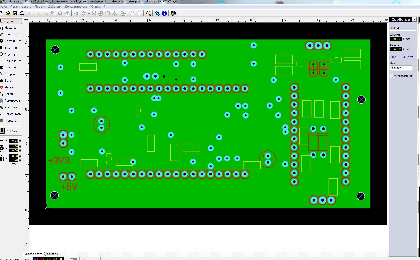

Вот импортированный из гербера файл.
Отверстия на месте.
Проблем нет. Гербер я сделал из последнего файла выше.

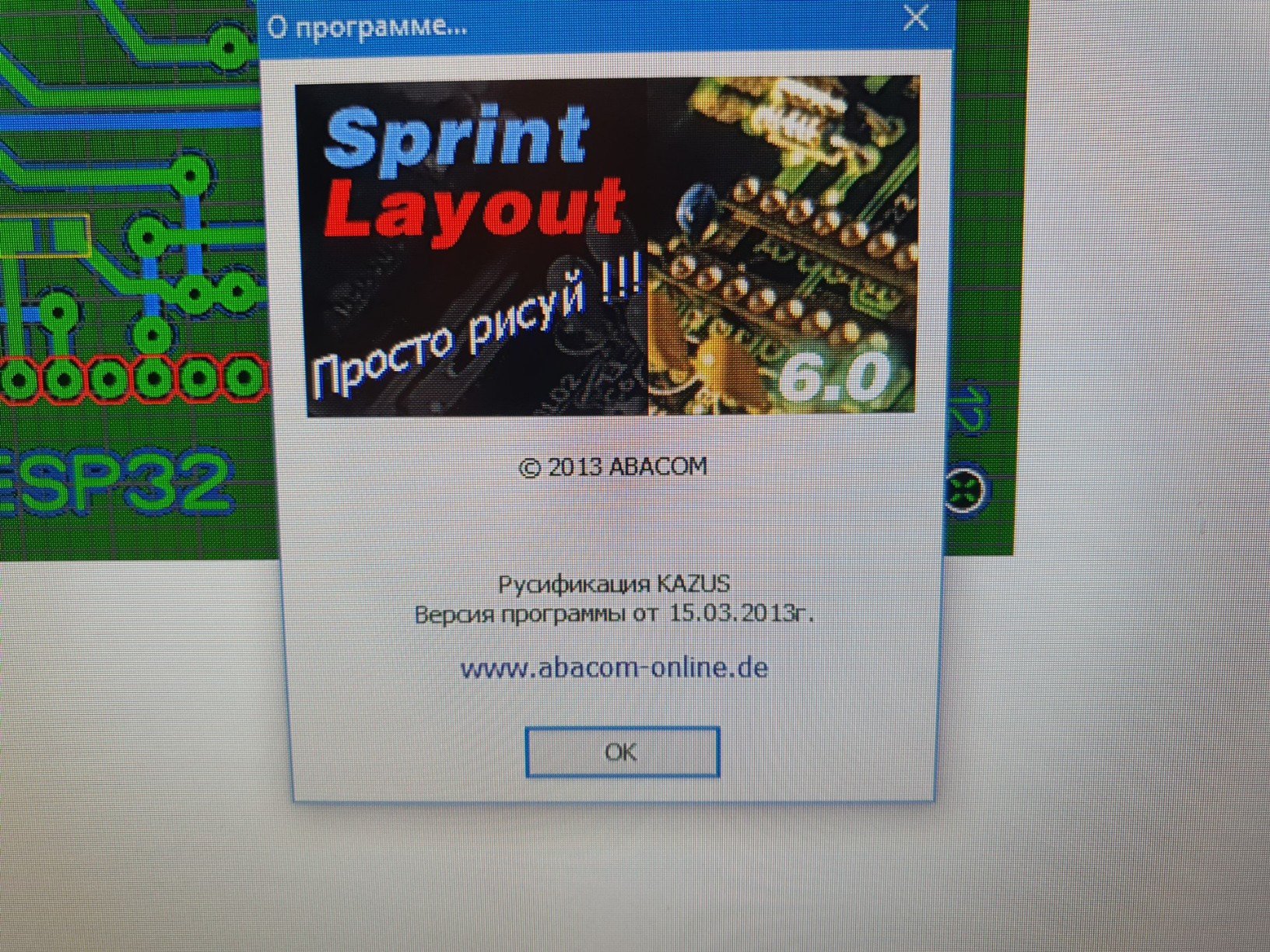

Сообщение RA3IAI » 25 сен 2022, 19:23
У меня вот такая версия программы

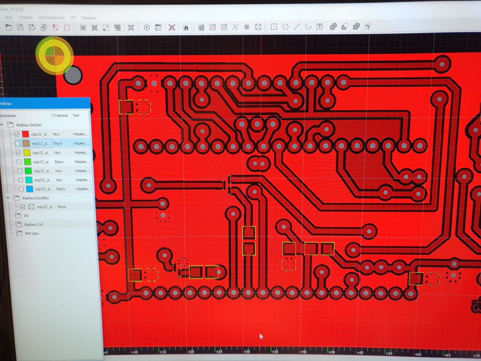

Alex_1970 писал(а):
25 сен 2022, 19:21
во, а можно этот файл готовый GRBL посмотреть? может программа моя лагает

Сообщение Alex_1970 » 25 сен 2022, 19:37
смотрите
Gerber_v4.rar
(19.99 КБ) 205 скачиваний

Сообщение RA3IAI » 25 сен 2022, 19:48
Alex_1970 писал(а):
25 сен 2022, 19:37
смотритеGerber_v4.rar
Во, тут все со сверловкой)

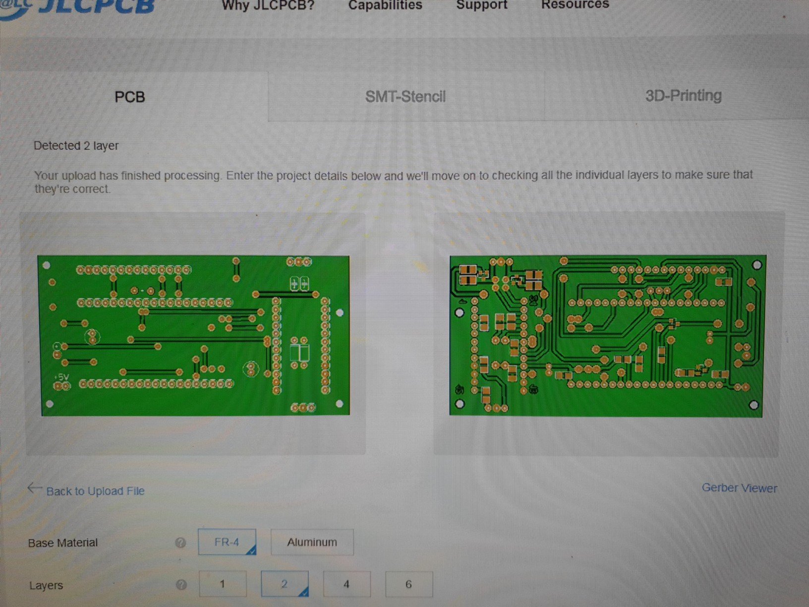

Если не получится заставить чпу резать ее, то закажу у китайцев, там она загружается как надо теперь)))

Сообщение Alex_1970 » 25 сен 2022, 20:30
RA3IAI,
Не спешите!
Я же писал выше- файл нужно допилить.
Есть выводы, которые нужно соединить с землёй.
Я сейчас гляну готовый у себя файл, сделаю гербер и тогда Вам выложу. Попробуете.
10 минут)
Сообщения: 128
Позывной: R6DPK
Город: Краснодар
Благодарил (а): 128 раз
Поблагодарили: 20 раз
Сообщение Alex_1970 » 25 сен 2022, 20:41
RA3IAI,
смотрите.
Гербер я проверил, сверловка в норме.
Gerber_v4_25092022.rar
(21.6 КБ) 196 скачиваний

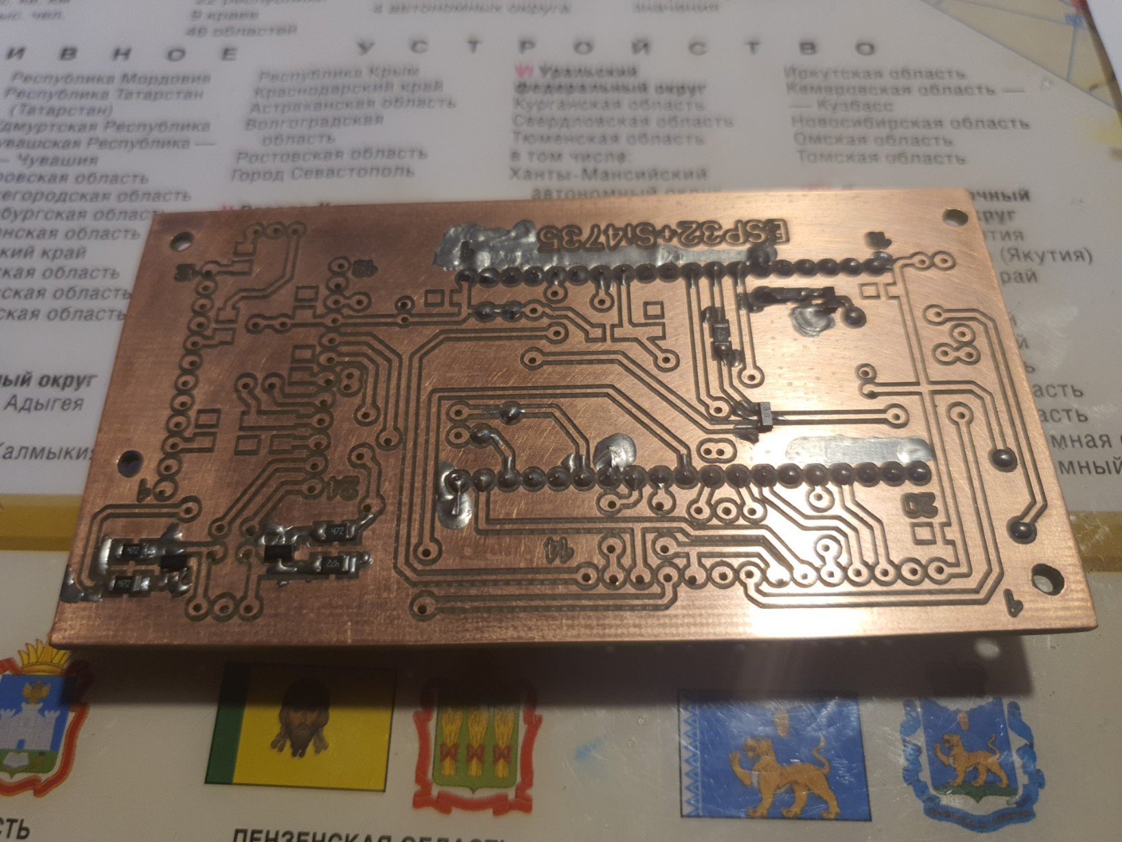

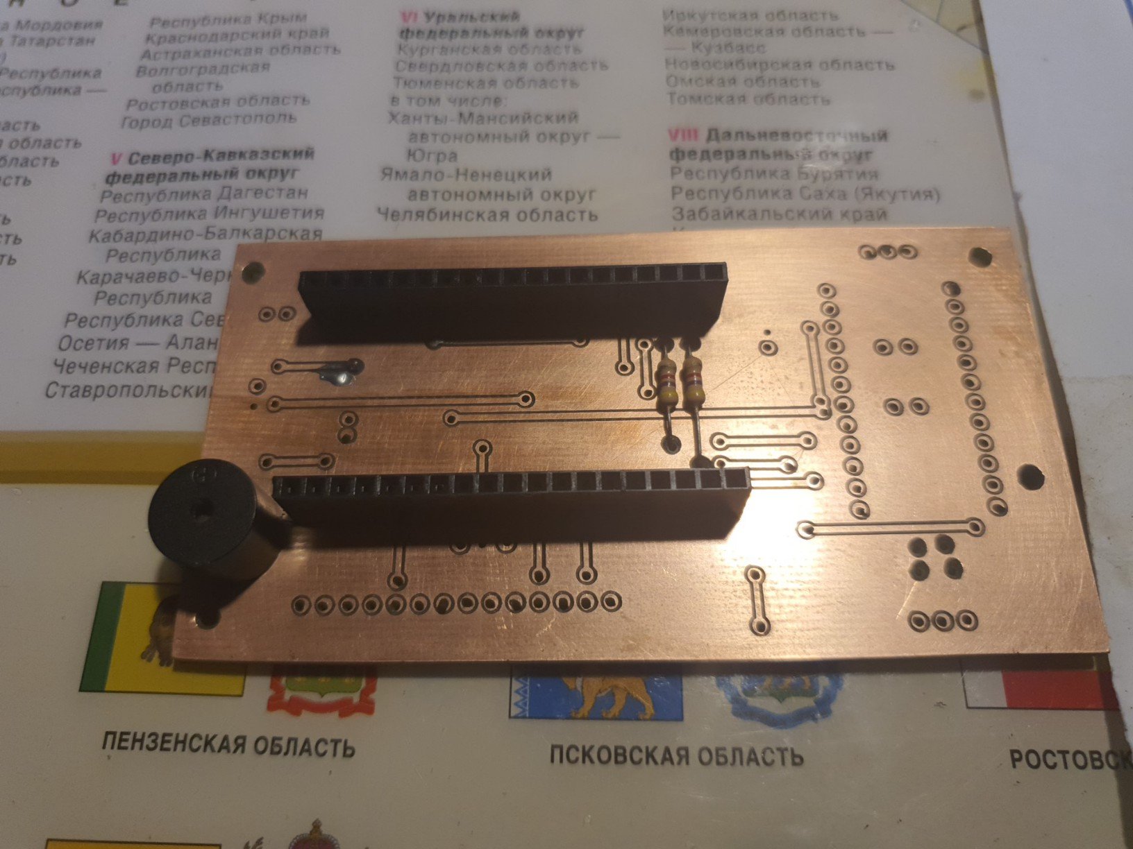

Сообщение RA3IAI » 04 окт 2022, 07:14
Процесс пошел)) сверлил правда вручную все))
