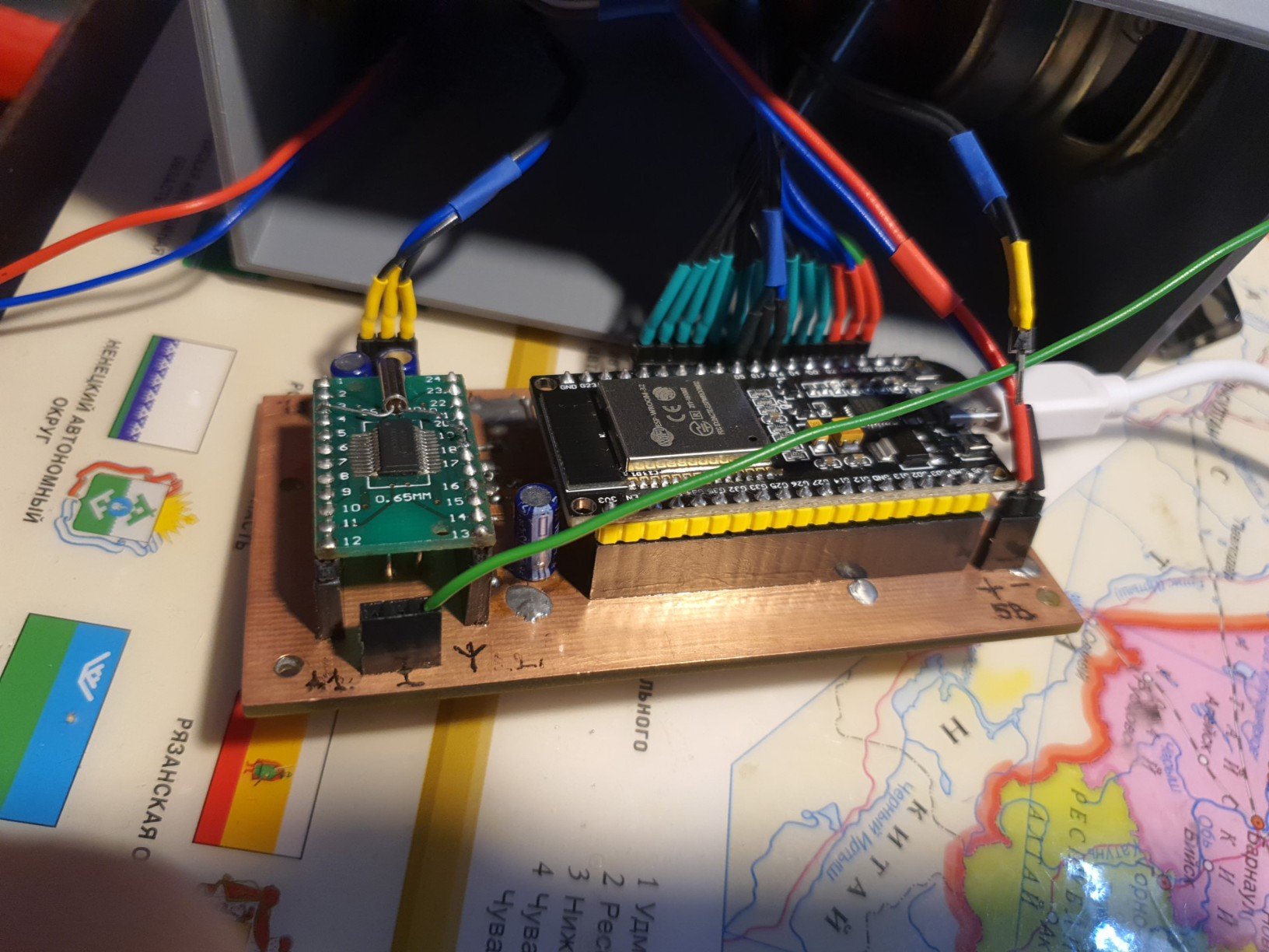

под есп 38 пин прошивка точно такая же, ничего там в ней менять не нужно?

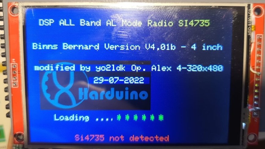

Вопрос по последней плате, что файл был выше, там кроме кварца на si4735 еще что то надо помимо платы навешивать? Вопрос на вскидку, я не сверял плату еще со схемой. Пока что не видит си у меня.

А было что? Я немного эту плату обработал и заказал у братьев наших. Теперь что-то заволновался.

Обсолютно все в порядке с разводкой дорог) я сам накосячил, заусенец в одном месте пропустил, не сразу заметил, он как раз мешал обмену с си4735)

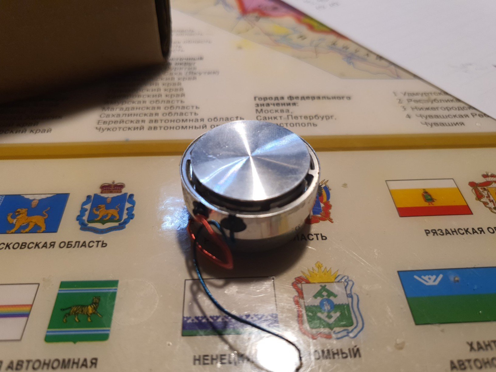

Интересный девайс с китая, вибродинамик, вставил в радио, эффект обалденный. Видео загрузил на яндекс диск, но добавить по ссылке пользуясь кнопкой "добавить видео" не получается.
