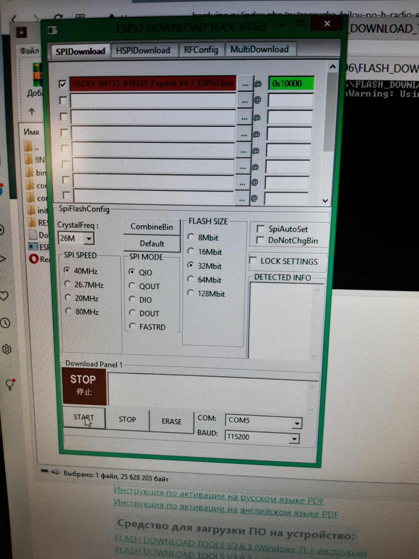

Сообщение Binns » 01 ноя 2022, 11:17
Wlad66, Переместите программу Flash download tool и bin файл прошивки, на рабочий стол. Установите DIO в окне прошивальщика

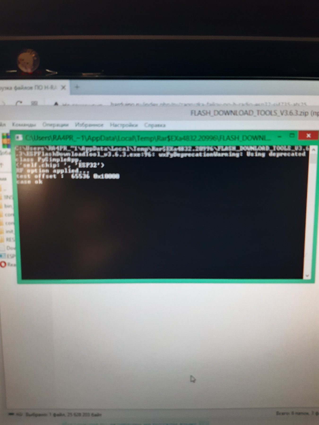

Сообщение Wlad66 » 02 ноя 2022, 19:47
Увы, прошивка прошла, но по выходу получил белый экран, попробовал менять загрузчик и прошивку-та же картина..Жаль..

Сообщение Binns » 02 ноя 2022, 20:32
Wlad66, А вы выбираете все четыре файла в прошивалке? Это важно, тем более, когда пробуете разные версии 1.0.6 и 2.0.2. Выбирайте все 4 файла прошивки

Вчера в очередной раз пошагово попробовал ((.. Прошива грузится, но по выходу белый экран..
