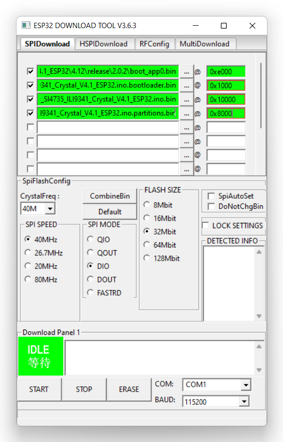

Ну, блин, не программист я(( столкнулся в первый раз.. В загрузчик вставляется zip-овский файл прошивки? Или 4 распакованных bin-овских? по методу карпелянского не идёт- белый экран.. В загрузчике можно попробовать выбрать любое ESP?

Понятно.. Но по методе прошивки, описанной здесь на первой странице, в загрузчик вставляется один файл, а не 4? Я что то не понимаю? Уж простите за назойливость старого человека..

Сообщение Wlad66 » 04 ноя 2022, 18:34
Белый экран по окончанию прошивки.. Уже выволок файлы на раб.стол, менял загрузчики и прошивки.. Осталось методом тыка перебирать ESP

Wlad66, Выкидывать не надо. При старте загрузчика прошивки выбирать ESP32. Обязательно используйте 4 файла. Следите за правильностью ввода адресов в окошках справа от названия файла. В окне загрузчика все параметры как на картинке выше, кроме номера COM порта там будет ваш номер, который присвоен подключенному к компьютеру приёмнику. Первый старт после прошивки загружает настройки по умолчанию это занимает несколько секунд. Есть две версии прошивки с новой библиотекой 2.0.2. И старой 1.0.6. В зависимости от платы ESP32 одна может не работать. Пробуем другую. Ещё раз покажите окно загрузчика перед нажатием кнопки старт, чтобы было видно имена файлов и чёрное окно после. Сделайте фото не размытое, пожалуйста. На крайний случай в московском регионе я могу помочь прошить приёмник.
