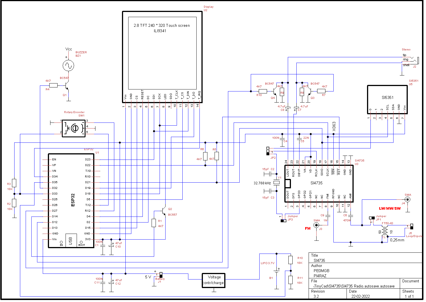

Приветствую всех участников!
Я занимаюсь трассировкой собственной платы на основе этой схемы: Есть вопрос по доработке этой схемы под прошивку Binns. Вроде автор обещал указать все переделки, но я их не увидел в теме.
1) Контроль батареи на GPIO35 ESP32?
2) Контроль подключения ЗУ на GPIO25? Или каким образом контролируется начало и завершение заряда встроенного АКБ?
3) Управление коммутатором антенн на 74LVC1G3157 осуществляется с вывода 5 (GPO1) Si4735-D60-GU?
4) По ориентации дисплея ILI9341 2,8" тоже возник вопрос. Видел в теме фотографии, на которых разъем подключения дисплея находился справа, слева и внизу при вертикальном размещении дисплея. Правильно ли я понял, что его ориентация неважна и корректируется где-то при прошивке?
И еще вопрос к тем, кто проводил эксперементы со схемой, особенно RA3IAI. Есть ли смысл предусмотреть установку блокировочных конденсаторов, ёмкостью 100 пФ, на шины SDA, SCL и шины управления дисплеем для снижения помех? Я очень давно собирал приемник Р-45 и там как раз были такие конденсаторы на всех цифровых линиях.

Сообщение Binns » 25 ноя 2022, 17:06
UB6HGT,
в файле setting.ini прилагаемом к прошивке имеется описание всех задействованных пинов esp32.
Схема для определения подключения зарядного устройства здесь viewtopic.php?t=777&start=30
Для переключения антенн используется GPIO1 микросхемы si4735. Обсуждение коммутатора антенн здесь viewtopic.php?f=45&t=640&p=9916&hilit=GPO1#p9916
Ориентация экрана меняется в приемнике либо в SETUP, либо зажав энкодер и экран одновременно на пару секунд, в любом режиме работы приемника.

Сообщение RA3IAI » 25 ноя 2022, 19:30
На цифровых линиях я не заметл разницы снижения помех от этих ёмкостей, но на всякий случай ёмкости повесил везде, и по питанию есп, и по питанию си4735. Тут еще много от прошивки зависит как оказалось, в самой последней помех нет практически. Еще у меня помехи просачивались, когда все слишком плотно скомпоновал, и дисплей лежал прям на плате, в большем корпусе меньше внутренних шумов.

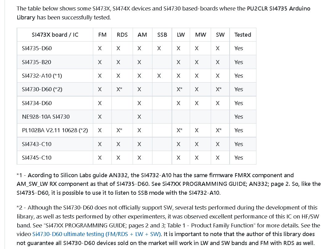

Сообщение Криворукий » 28 ноя 2022, 22:35
maksland, есть такая таблица микросхем, на которых тестировалась библиотека:
Ознакомиться можно по этой ссылке: https://github.com/pu2clr/SI4735?ysclid ... sm37055368
Микросхема должна заработать в УКВ и СВ. В остальном - как повезёт.
