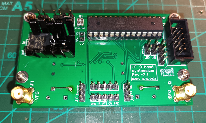

Сообщение R9OFG » 22 янв 2023, 17:03
Подключил синтезатор к своему степу, все работает как и задумано.
В архиве ниже:
  • схема;
  • описание в формате PDF;
  • файл описания команд для управления по CAT через OmniRig;
  • приложение для управления синтезатором по CAT через OmniRig;
  • Gerber файлы для заказа печатных плат;
  • XLS таблица перечня необходимых компонентов для сборки синтезатора;
  • HEX файл программы синтезатора;
  • исходники программы синтезатора для среды программирования Atmel Studio 6.2;
  • файл истории изменений версий.
HAM_synt_R9OFG_2.1b.zip
(1.45 МБ) 355 скачиваний
73!

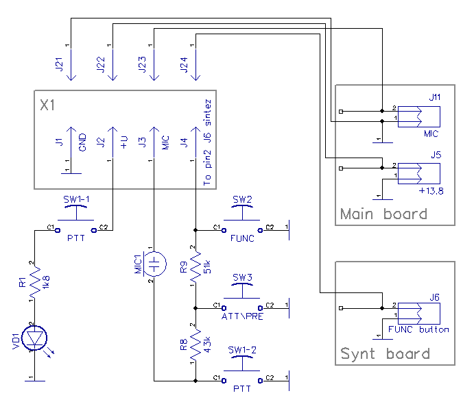

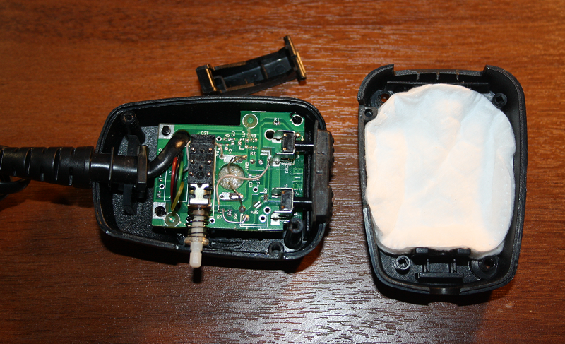

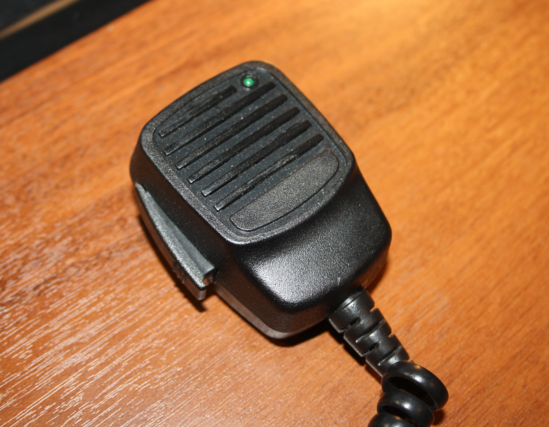

Приспособил тангенту от "Таис" для синтезатра
https://www.youtube.com/shorts/1fWUqZI0eEE

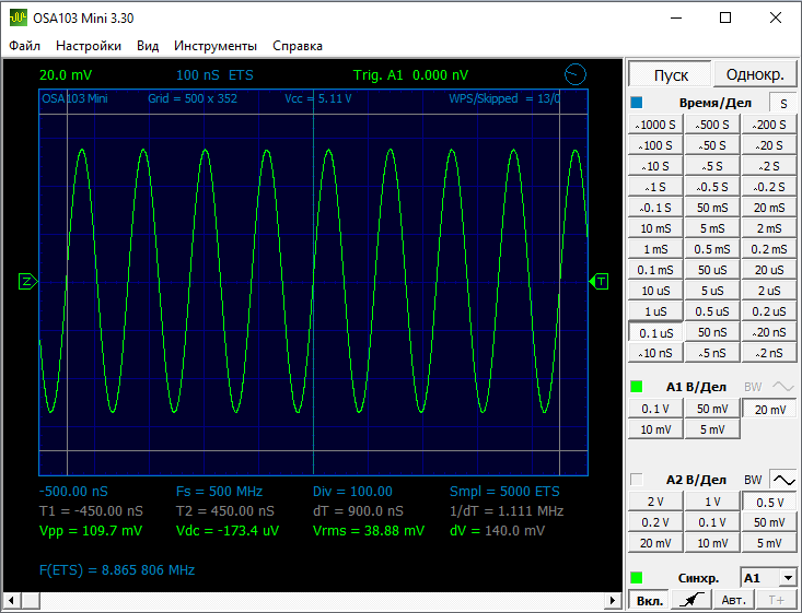

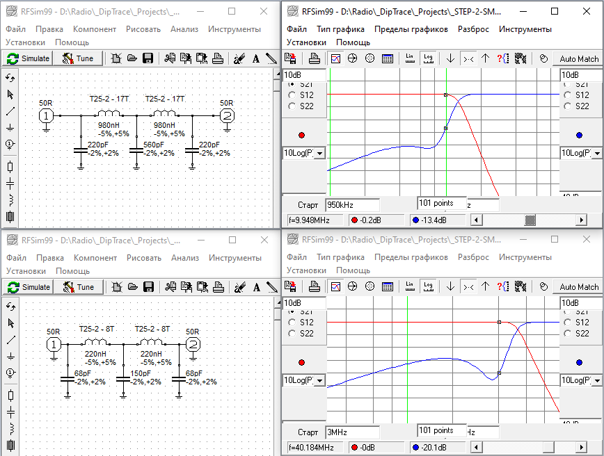

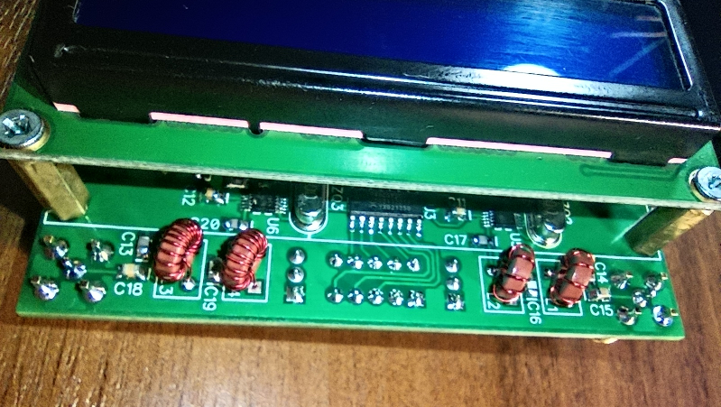

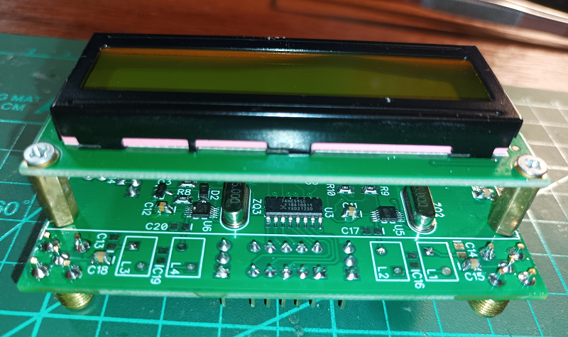

Дошли руки посчитать ФНЧ на выходы синтезатора и смонтировать на плате, ПЧ у меня 8865 КГц, преобразование в настройках стоит "всегда вверх", ФНЧ посчитал на частоты среза 10 МГц для BFO и 40 МГц для VFO
Модели
Колечки применил амидоновские T25-2, для BFO по 17 витков, для VFO по 8 витков
Сигнал на выходе BFO

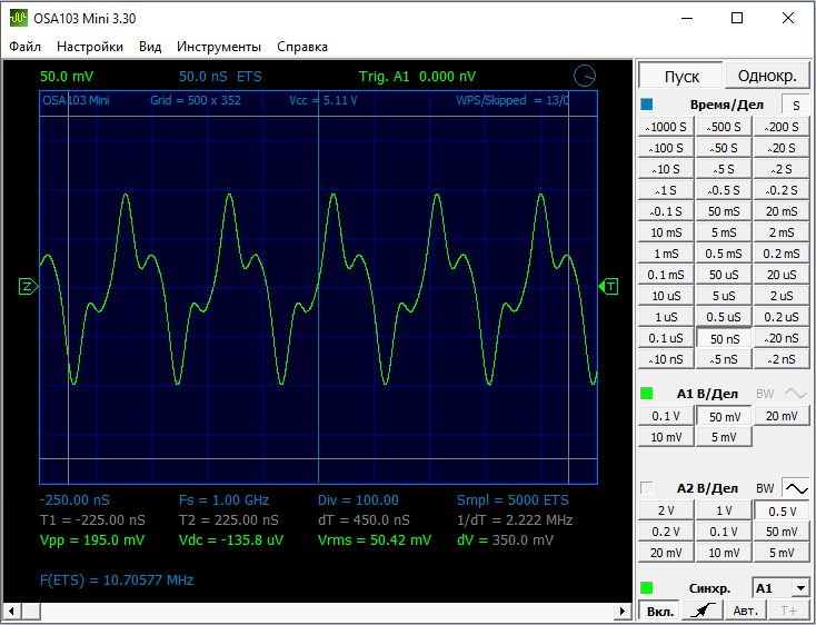

Сигнал на выходе по диапазонам, естественно чем ниже частота от частоты среза фильтра, тем синус хуже, но для такой простой конструкции это простительно и значительно лучше чем меандр с выхода сишек. Но один выход резервный в МК есть, можно и переключаемый ФНЧ сделать для VFO ;)
160m
80m
40m
30m
20m
15m
10m
