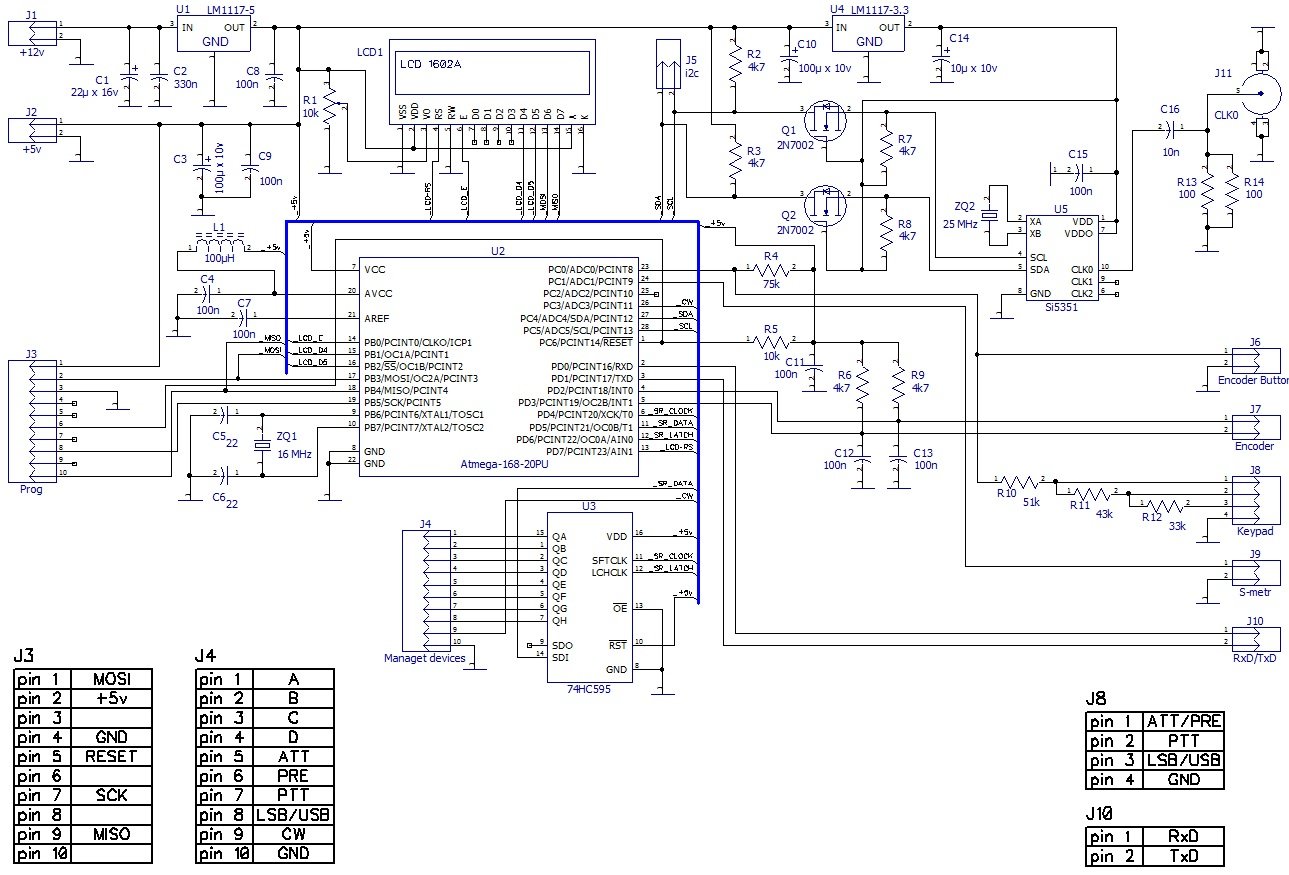

Наверное пора уже вынести в отдельную тему.
Текущая схема
Это моя первая поделка на AVR Atmega168, хотелось сделать самому и как можно проще, постарался реализовать минимум необходимого:
1. 9 КВ диапазонов
2. преобразование ГПД минус ОГ, так вроде лучше
3. переключение полос LSB/USB
4. дешевые кварцы для МК и для Si5351, чтобы компенсировать погрешность кварца для Si5351 ввел возможность калибровки частоты Si5351 на каждом из девяти диапазонов
5. дешевый LCD дисплей 1602
6. управление - дешевый механический энкодер с кнопкой и три кнопки для управления периферией ATT/PRE, PTT и переключение полос LSB/USB. Кнопкой энкодера шагаем по диапазонам по кгругу, меняем шаг перестройки и входим в режим калибровок.
7. изменяемый шаг перестройки 1/10/100/500 Гц и 1/10 кГц
8. управление периферией осуществляется управляющими сигналами снимаемыми со сдвигового регистра 74HC595, управление девяти диапазонным ПДФ по стандартному ABCD коду по аналогии с "Ежиком", для остальной периферии ATT/PRE, PTT, LSB/USB управляющий сигнал уровнем +5v
9. показометр уровня S-метра, с возможностью калибровки на глаз!
10. настройка синтезатора подразумевает следующее - запись +/-250 Гц частот верхнего и нижнего скатов АЧХ применяемого фильтра основной селекции в диапазоне от 1мГц до 15мГц для правильной установки выходной частоты синтезатора, и калибровку выходной частоты синтезатора на каждом из 9-ти диапазонов. Вводить возможность использования ЭМФ на 500 кГц считаю нецелесообразным ввиду практической невозможности приобретения таких ЭМФ. Рассчитать и изготовить кварцевый фильтр сейчас проще чем купить ЭМФ на 500 кГц. Может и ошибаюсь :roll:
11. заложена возможность реализации CAT и управляющего сигнала +5v для CW
12. возможно получим чистый синус на выходе синтезатора, но этот момент будет позже....

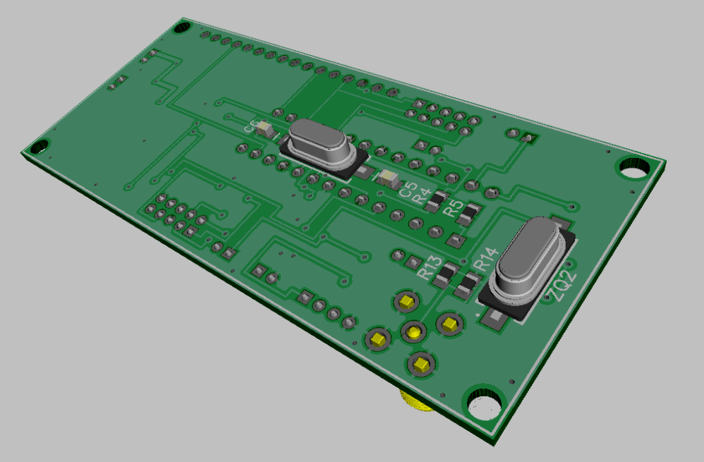

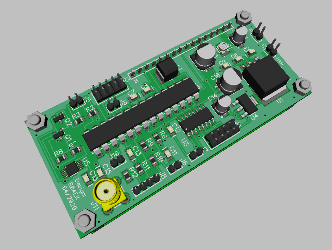

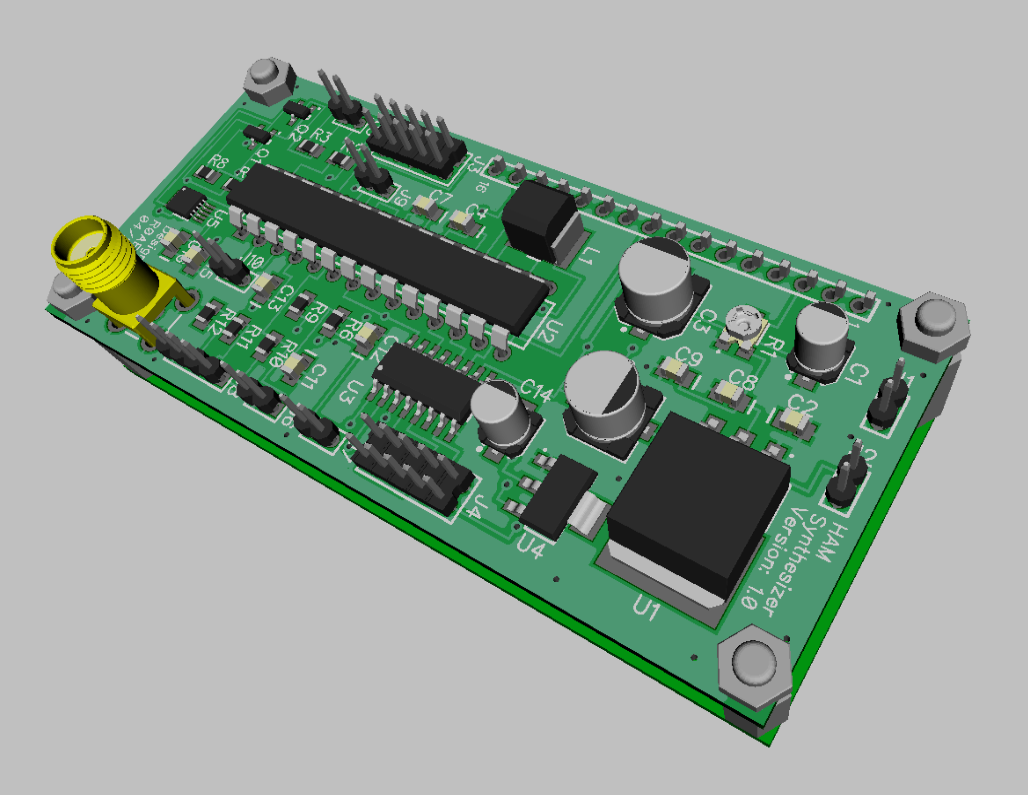

Заказал пилотные платки для синтезатора
PCBWay уже изготовил и даже отправил их, когда приедут (думаю не скоро), буду поэтапно описывать сборку и настройку синтезатора, прошивку выложу при поэтапном описании сборки, есть еще над чем поработать!
Рождение синтезатора можно понаблюдать в соседней ветке от этого поста.

Коллеги... чет я уже туплю... если у нас ВСЕГДА - преобразование ГПД минус ОГ то для 160/80/40 используем нижний скат АЧХ фильтра, а для 30/20/17/15/12/10 верхний скат АЧХ фильтра так же?
По ходу надо перерыв брать.....
Сообщения: 584
Благодарил (а): 158 раз
Поблагодарили: 171 раз
Сообщение Криворукий » 05 май 2020, 23:25
05 май 2020, 22:48
Так всё правильно же. Но для верхних диапазонов, можно на том же скате, только преобразование в плюс сделать.

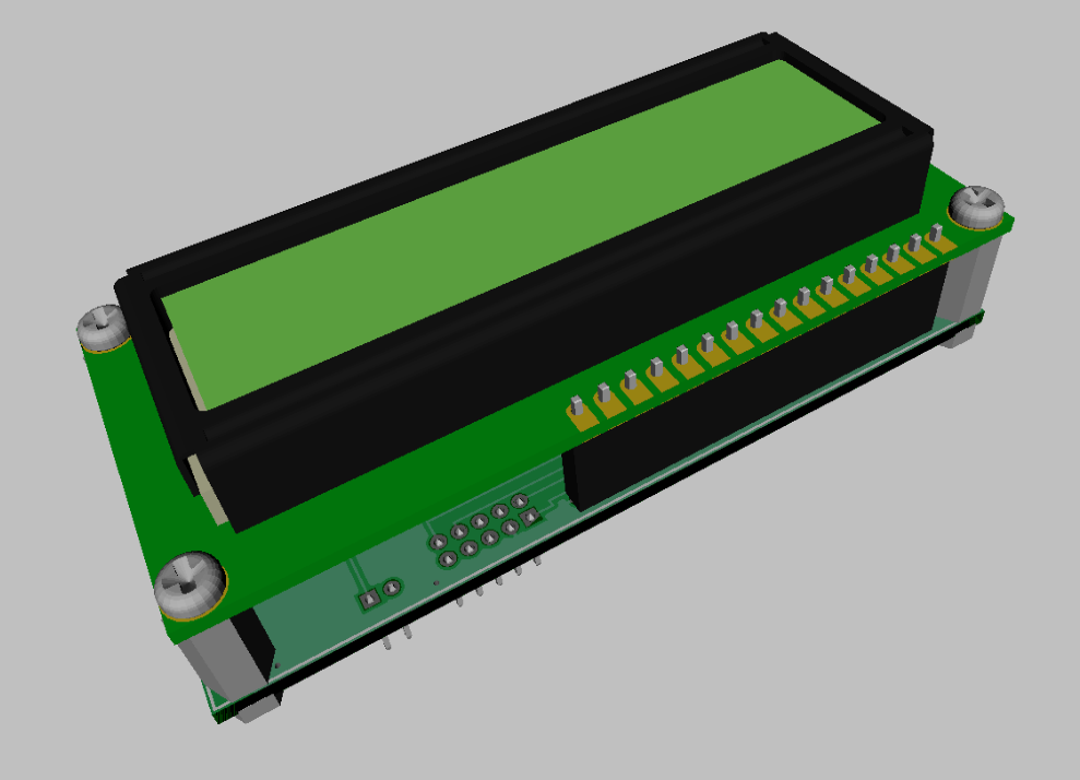

А почему отказались от использования двух 5351? Одна для ОГ а вторая ГПД, благо стоят сейчас они не дорого, даже в России. Я вынашиваю идею постройки синтезатора на двух 5351 или одна для ГПД 5351 а для ОГ AD9850 (потому что она у меня есть). И экран все таки цветной, стоят экраны Тоже не дорого сейчас. Собственно я написал вообще чтоб спросить в какой программе сборки такие делаете? Если бы не было стоек и винтов то в принципе диптрейс так умеет. Или я просто не разобрался с диптрейсом?

из личного опыта по поводу cat .....
многие проги не умеют передавать сигнал ptt по шинам rxd txd
и требуют использования служебных пинов с интерфейса rs232 таких как dtr cts..
В DipTrace можно из готовой платы сделать 3D модель и уже с этой моделью сделать новый компонент, в данном случае на просторах интернета нашел такую 3D модель для 1602.

R0AEK, я бы ещё подумал о вопросе электромагнитной совместимости esp32 и генератора, если делается удаленное управление, которое, как я понимаю, будет реализовано либо на wifi, либо на блютузе. А вычислительные мощность esp32 они излишни, если только не писать на c++ в ардуино иде

Там АЦП всего один, хотя может и не нужно больше :) Здесь как бы только один S-Метр. Ну а потом еще захочется VOLT, SWR и PWR метры. Можно, конечно, дополнительные корпуса микросхем с АЦП ставить, или корпус мультиплексора. Но это уже усложнение, а производительности хватит и простой атмеги.
Мое мнение:
Наверное стоит добавить возможность отключение диапазонов, если конструкция, например, на три или вообще один диапазон.
А еще, опять же, сугубо мое личное мнение, 1602 тупиковый вариант. Большой, объемный, тяжелый, прожорливый а текста с Гулькин нос. Может имеет смысл перейти на дисплей от телефонов нокиа? Вот такой: https://lite.al/Eval5
