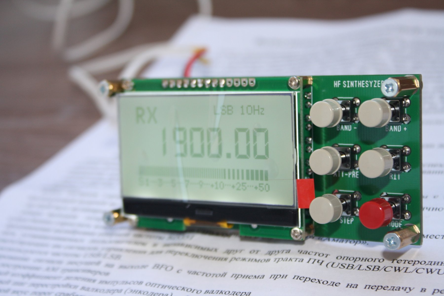

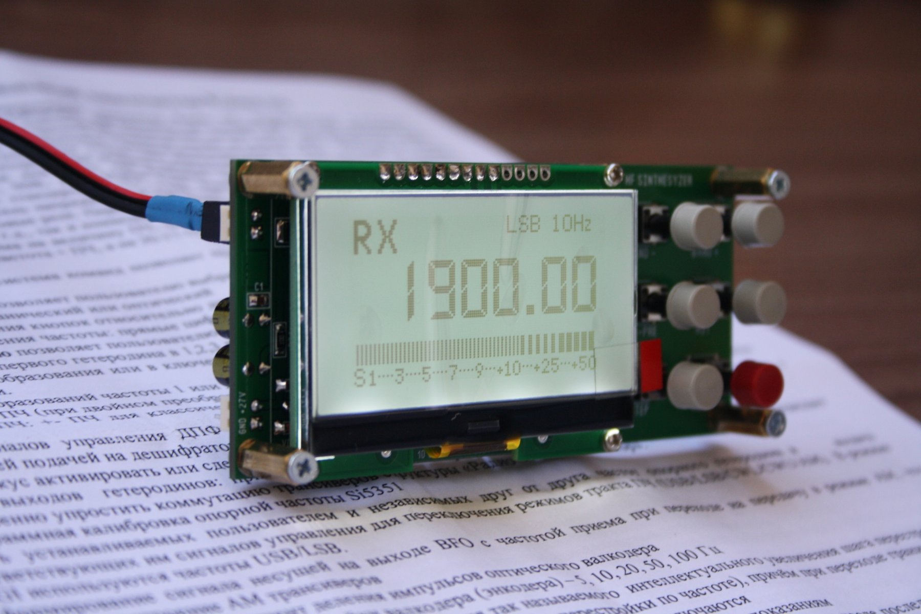

Сообщение R9OFG » 14 июл 2020, 13:44
Включил, да углы обзора не большие особенно верх/низ но до 40-45 гр. читаемо. Но я бы не сказал, что уж это очень неудобно, хотя кому как!

Сообщение R2AJI » 14 июл 2020, 13:55
Да, сверху видно прохонько, особенно если аппарат на столе перед пользователем и без подставок. Я так понял, если снизу смотреть, то тоже плохо? Ну в том плане, если делать свою разработку и дисплей повернуть выводами вниз.
