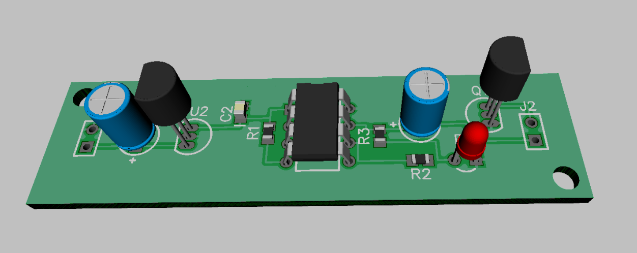

Переделал свой маячек на двойку.

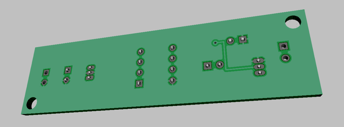

Так как перерисовал в DipTrace, развел и платку, если нужен гербер обращайтесь, хотя на макетке за пол часа собирается.

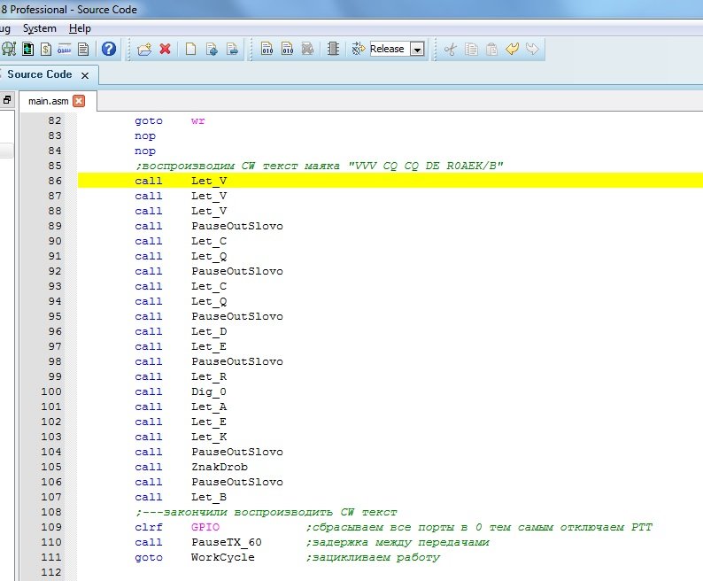

Проект для протеуса в конце поста, там же, в коде можно и текст маячка поменять, в программке заложены интервалы между передачами 30/60/120 секунд.

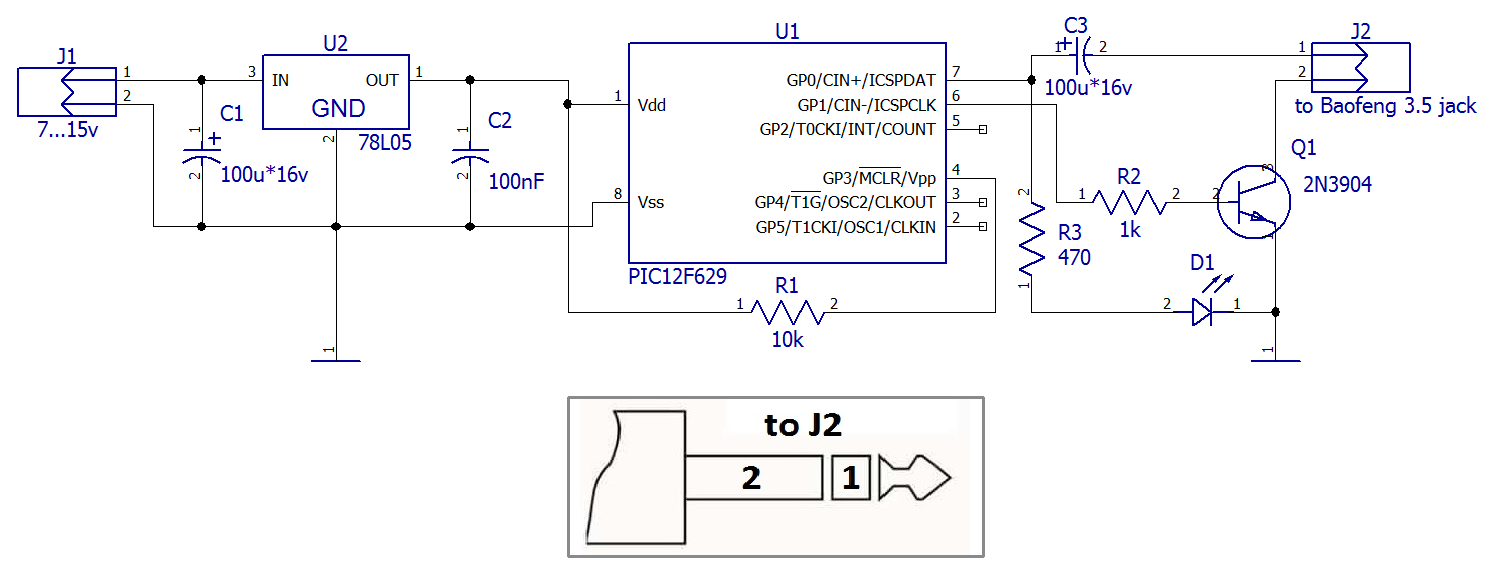

Прошить PIC12F629 можно таким вариантом программатора.

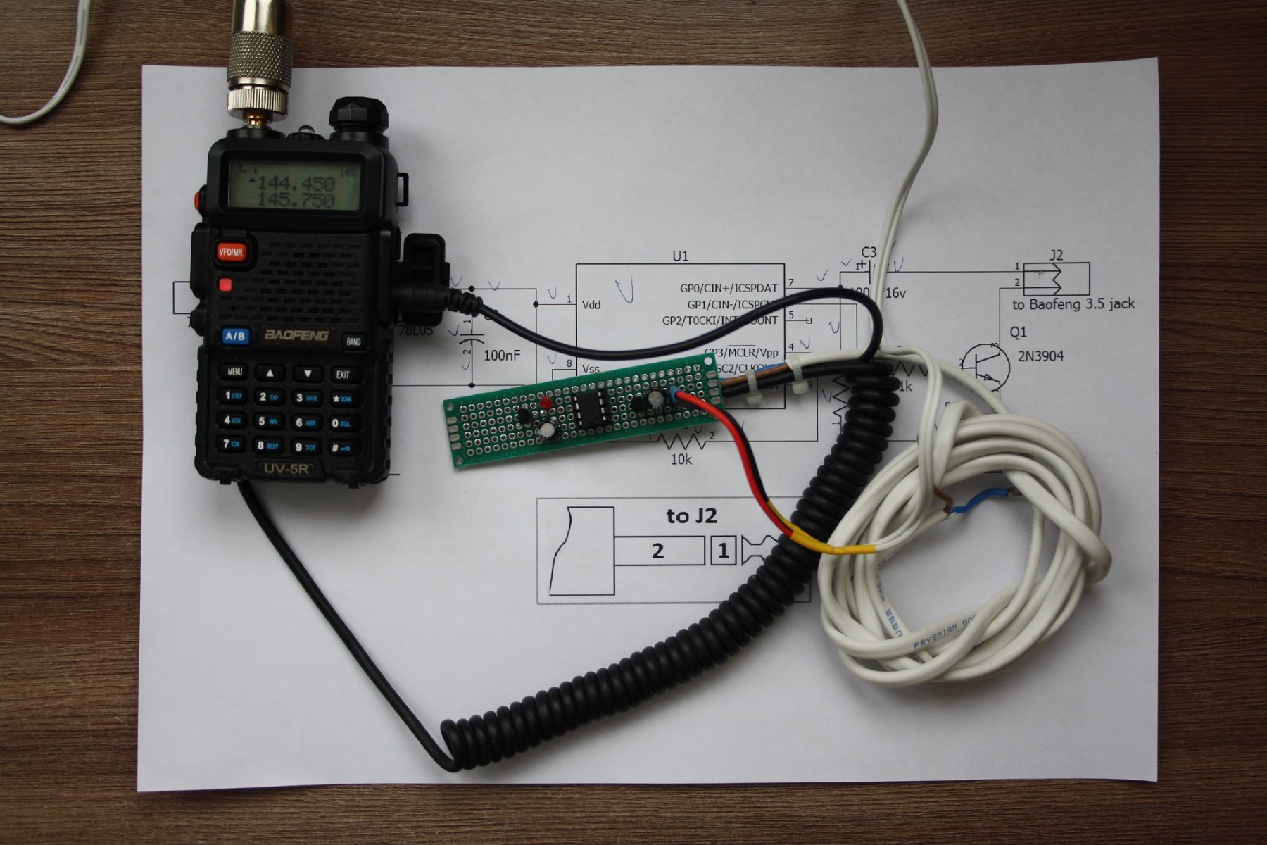

Стоит у меня на даче на 144.450 в NO66se, на бао поставил пониженую выходную, чуть меньше 1 ватта, в качестве антенки - диполь на двойку и трубок.
Дополнение: платка контроллера и бао питаются от одного источника +12v, этим же контроллером можно и обычный трансивер в режиме маяка запустить, для этого параллельно светодиоду вешаем 5-ти вольтовое реле, а переключаемые контакты реле к разъему KEY трансивера.

Антенку временную поправил на даче (с кабелем заминка произошла, сегодня прикупил нужные метры!), теперь звучит на километры. Снял видео на шеке, тут у меня три элемента на двойку как раз в ту сторону, где маяк. До маячка по прямой чуть более 4 км
