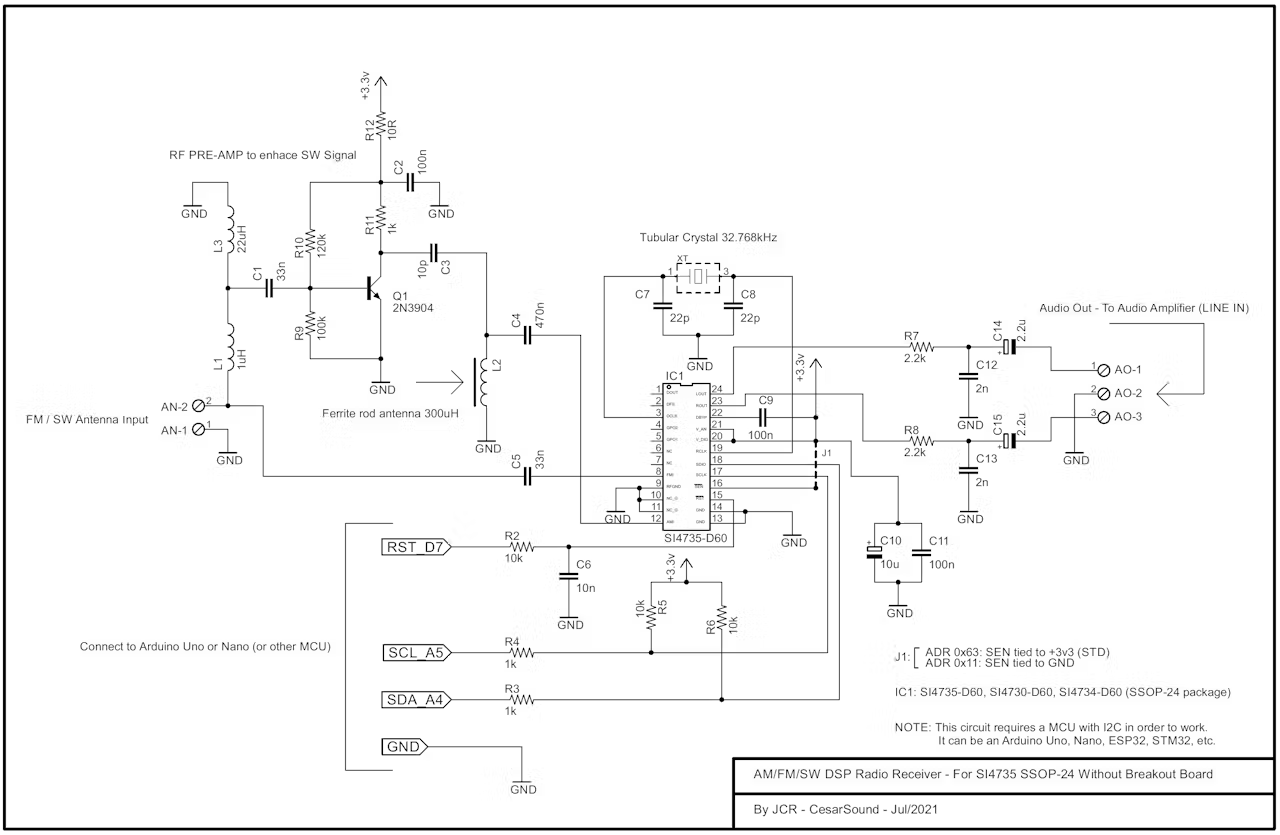

2. Собираем приёмник.

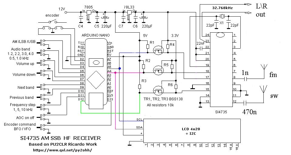

Нарисовал (вернее перерисовал и немного изменил схему) по которой делал радио.
Управление ардуиной (в моём варианте arduino pro mini)
Схема:
Ссылка на оригинальную схему и статью:
https://www.qsl.net/py2ohh/trx/si4735/SI4735.html
По ссылке включение управлением точной настройкой в режиме SSB подключено на A0.
В примерах (которые я проверил) кнопка прописана на D13.
По этому я эту кнопку перенёс на D13.
В ардуино на 13 ноге висит светодиод, в программе используются внутренние подтягивающие резисторы и этот диод пришлось выпаять, иначе кнопка будет в неустойчивом состоянии (между 0 и 1).
Если использовать 3х вольтовую ардуину, то преобразователь уровней 5в>3в
можно убрать и подключить на прямую к SIшке. Но 3х вольтовые ардуино
работают на пониженной частоте (8 МГц) и возможно появится запоздалая реакция на
кнопки и энкодер (а может и нет), но этот вариант я не проверял.

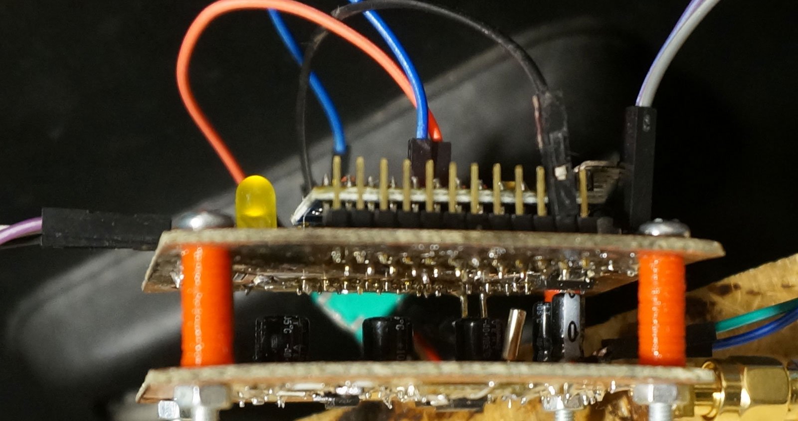

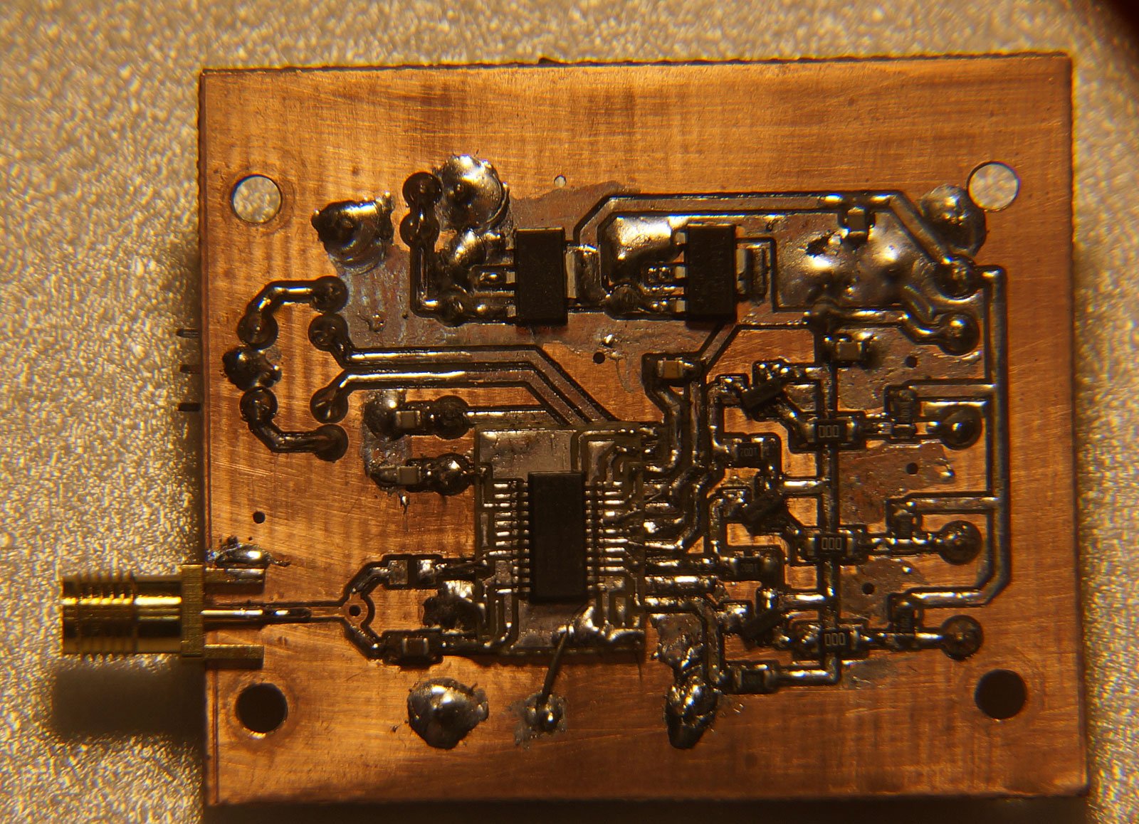

Конструкция.
Приёмник собирал на 2х печатных платах.

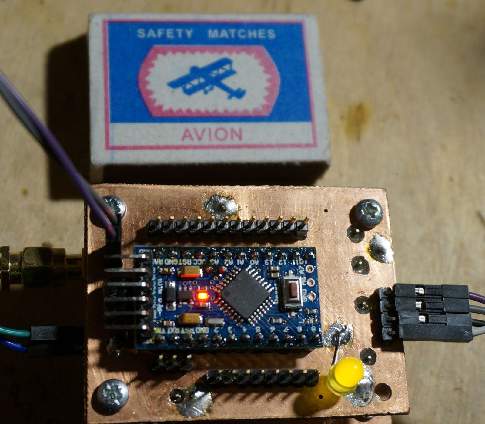

На одной плате 2 стабилизатора (5в и 3.3в), конвертер уровней и SI4735.
На второй плате ардуино про мини и куча штырьков к которым подключаются кнопки, энкодер и дисплей.
Платы располагаются одна над другой.

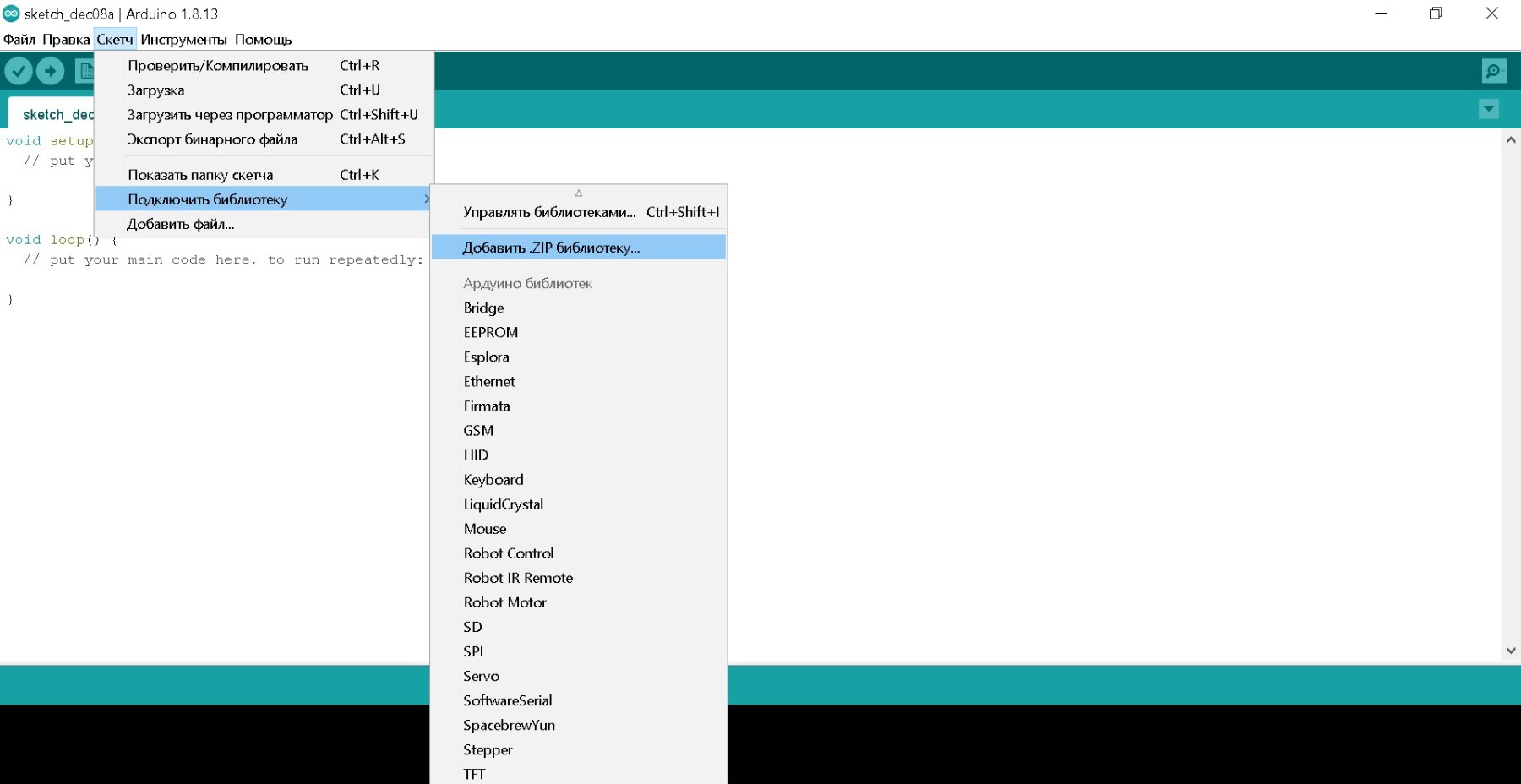

Я использовал версию ide 1.8.13. Необходимые библиотеки:
liquidcrystal_i2c-master.zip
(9.44 КБ) 2502 скачивания
Tiny4kOLED-master.zip
(71.45 КБ) 2378 скачиваний
Файл на основную библиотеку для SI4735 на форум не влез (ругается на большой размер),
по этому необходимо его скачать по ссылке из первого сообщения.

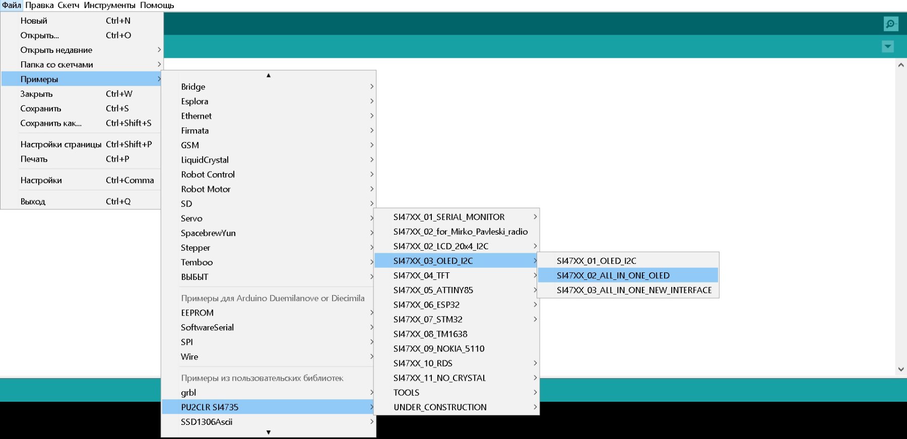

Эти библиотеки по очереди нужно подключить к среде арудуино.
Делается это просто вот так:

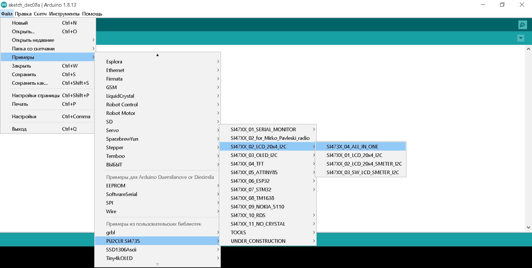

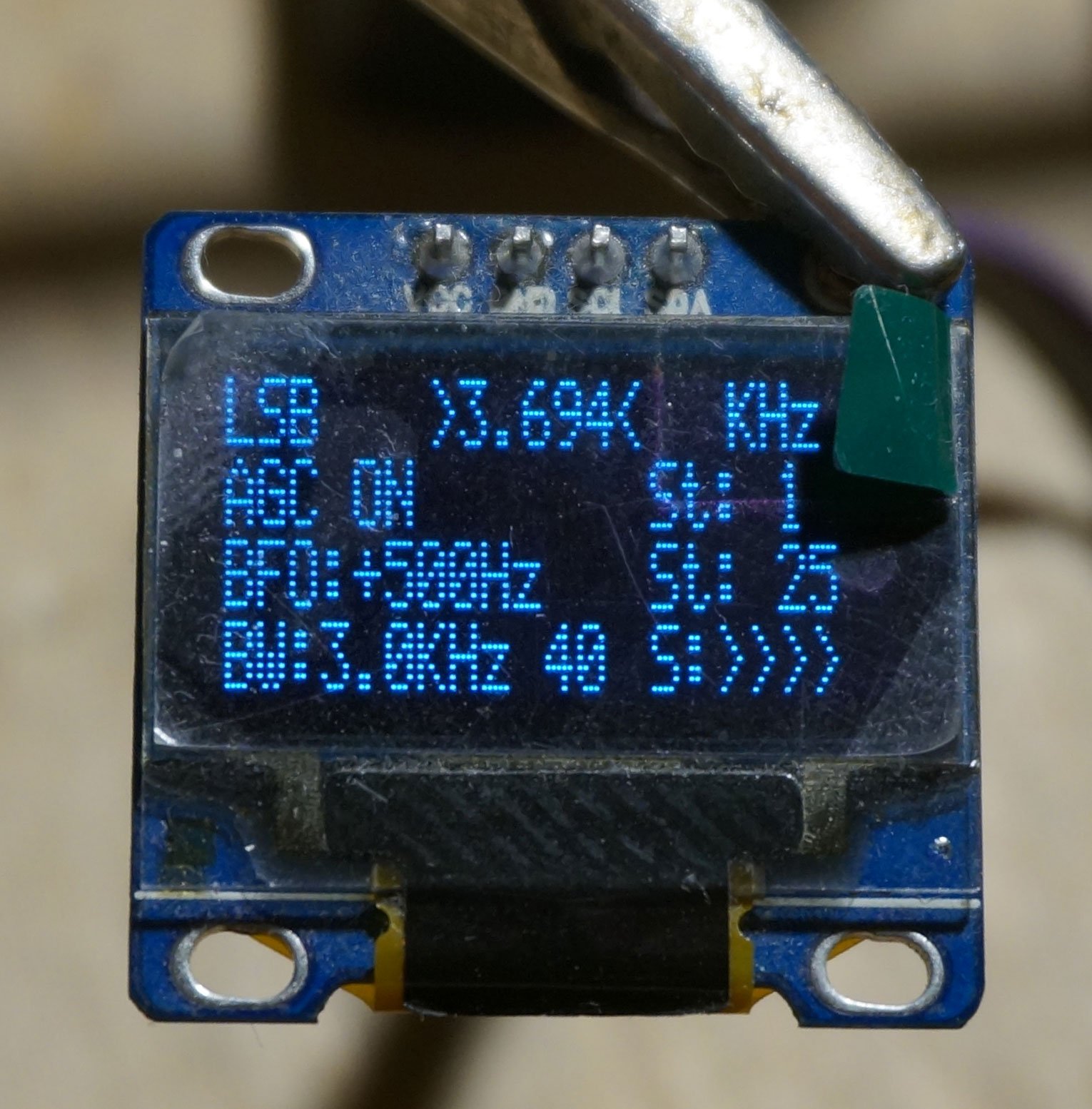

Я попробовал пока на двух дисплеях, которые подключаются по I2C.
Первый дисплей OLED_0.96 128x64
На картинке программа которую для него нужно загрузить:
На рабочем приёмнике это выглядит так:
Для меня этот дисплей мелкий.

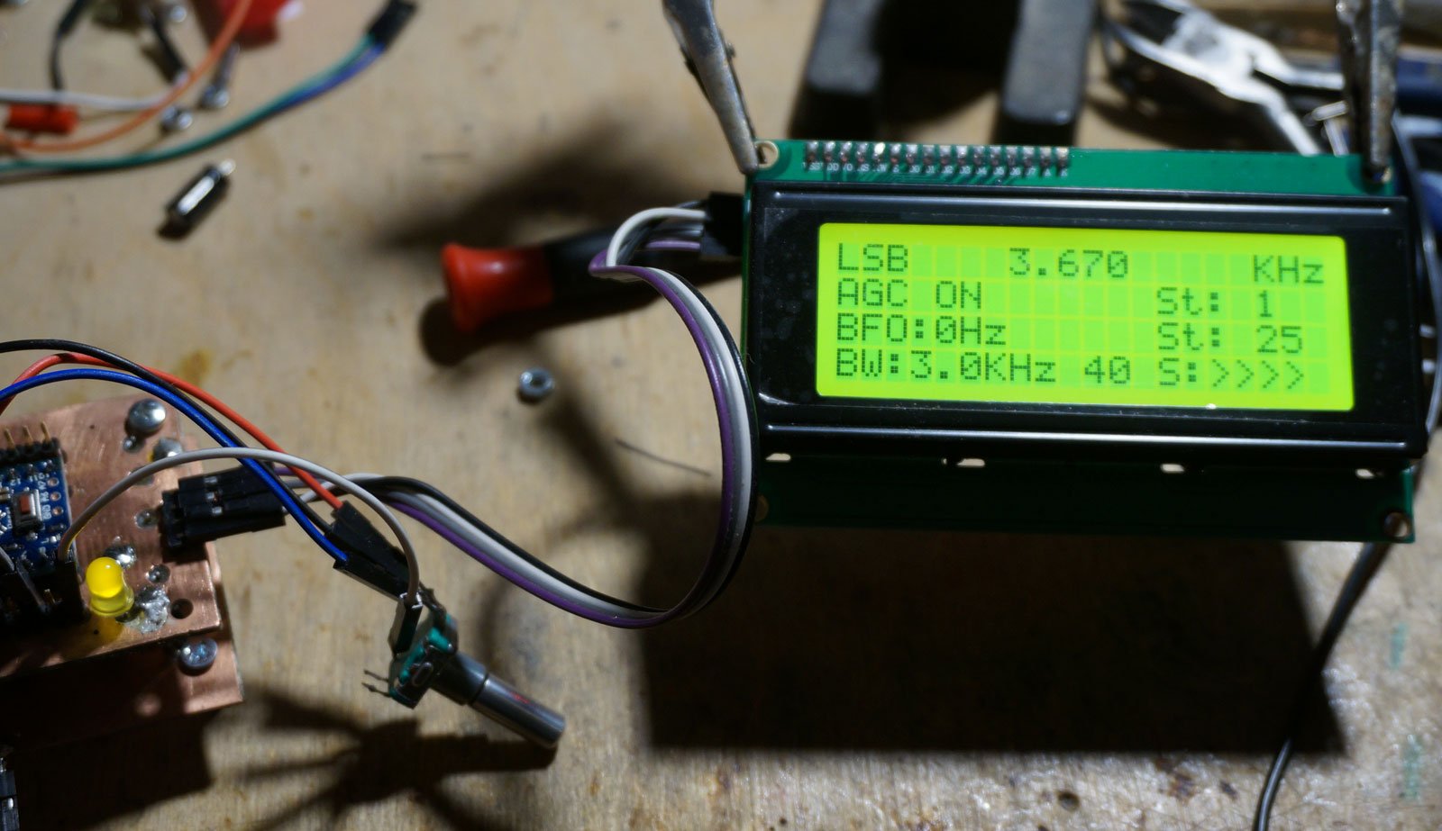

Второй дисплей LCD20х4 (он же и на схеме)
На картинке показана программа которую для него нужно загрузить:
На рабочем приёмнике это выглядит так.
Всё что написал - это для желающих собрать приёмник, но плохо понимающих в программировании. Возможно кому-то поможет.

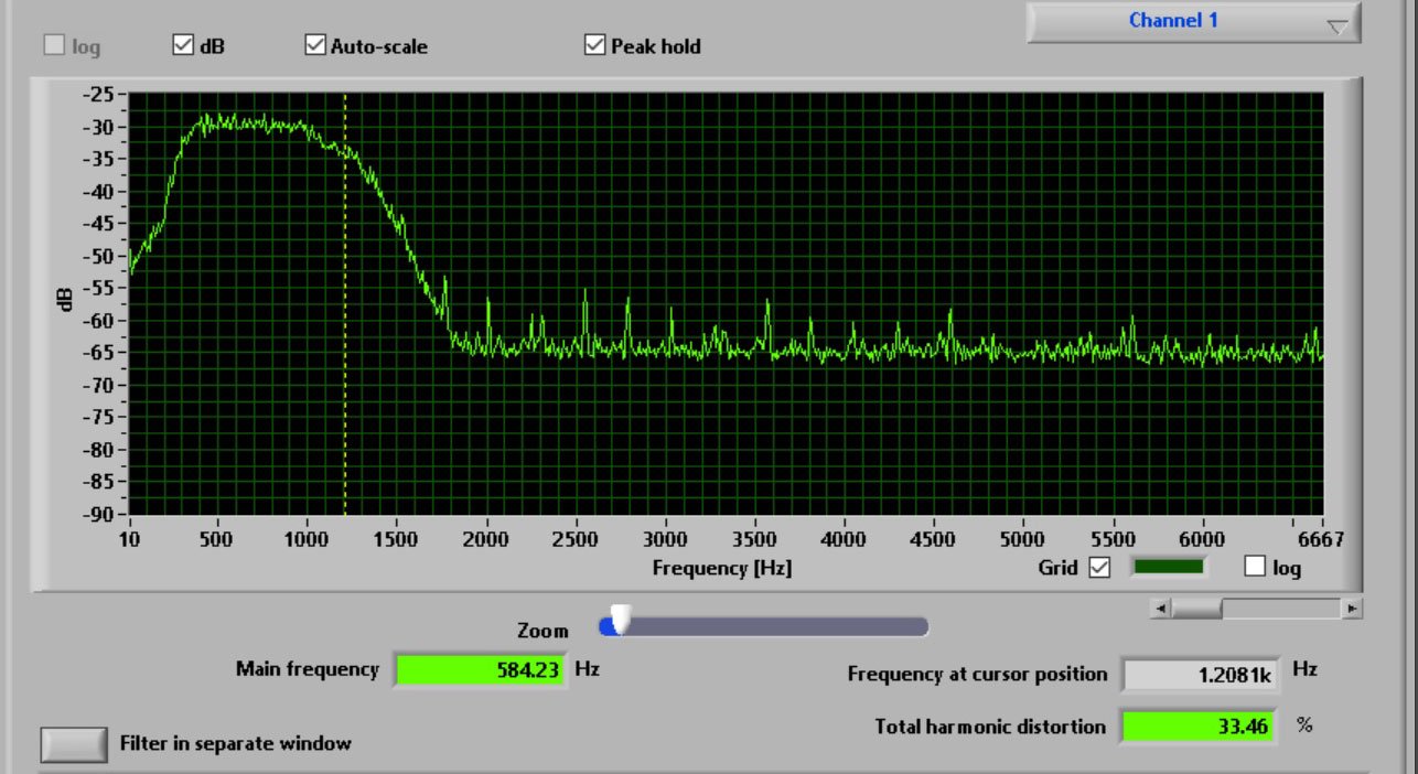

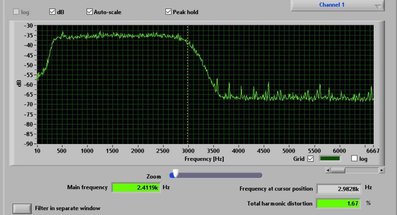

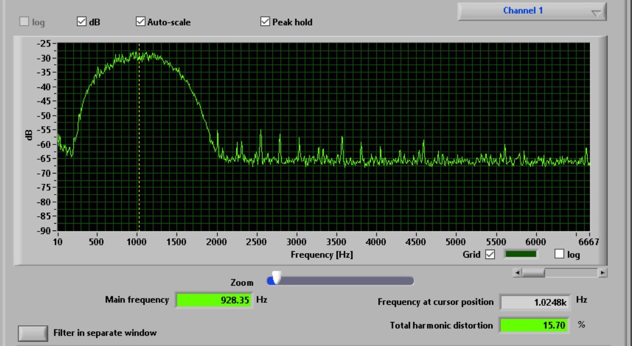

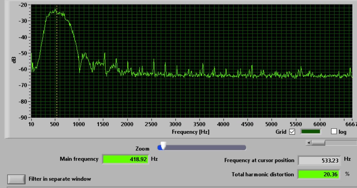

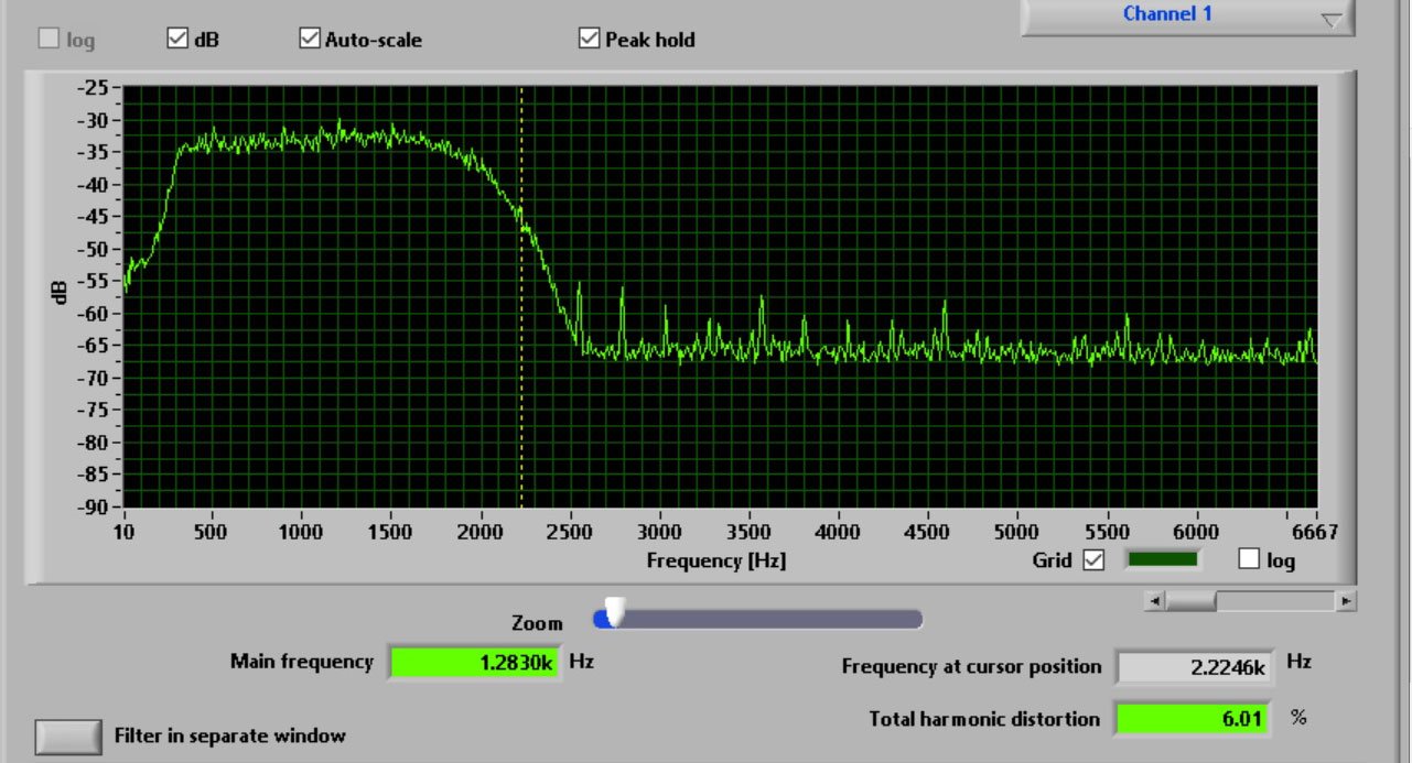

Работа фильтра в SSB режиме.
500Гц
1КГц
1,2КГц
2,2КГц
3КГц
4КГц

abar
Сообщения: 24
Откуда: РФ
Город: Тверь
Поблагодарили: 10 раз
Сообщение abar » 18 дек 2020, 00:25
Тоже попробовал собрать такой приемник.Я уже почти динозавр,приемники собирал еще на лампах,с ардуино и самодельными радиоприемниками DSP не пришлось заниматься,захотелось попробовать.Заводские радио DSP есть у меня ,интересно было сравнить.В результате все получилось и со скетчами разобраться и микросхемы попробовать si4735,si4730,RDA5807 и ардуино нано,мини,уно.Дисплеи разные LCD 16х2,TFT 1.8-2.8,Nokia 5110,OLED. Все перепробовал.Правда печатки не делал,ради пробы не стал.Ну в итоге все работает.На FM даже хорошо,RDS можно принимать,на средних волнах - неплохо с магнитной антенной.А вот на КВ без преселектора с усилителем и хорошей антенны ловить нечего.Напрягает минимальный шаг перестройки в 1килогерц,неудобная расстройка,и неприятные переходные щелчки при настройке.si4730 две версии,одна работает только на MW и FM.На АЛИ только урезанная продается,надо внимательно посмотреть перед заказом.si4735 брал в ЧИП иДИП,там не дороже чем на АЛИ.Да,еще,конвертеры уровней между микросхемой и ардуинкой не ставил,если питаие SI взять с вывода 3.3 вольта ардуино все работает и ничего не горит.Есть еще один радиолюбитель по этой теме,вроде как из Бразилии,
У него много всяких вариантов,иногда раздает схемы и скетчи.Вот ссылка на его канал на Ютубе:https://www.youtube.com/user/Cesarsound1/featured.
