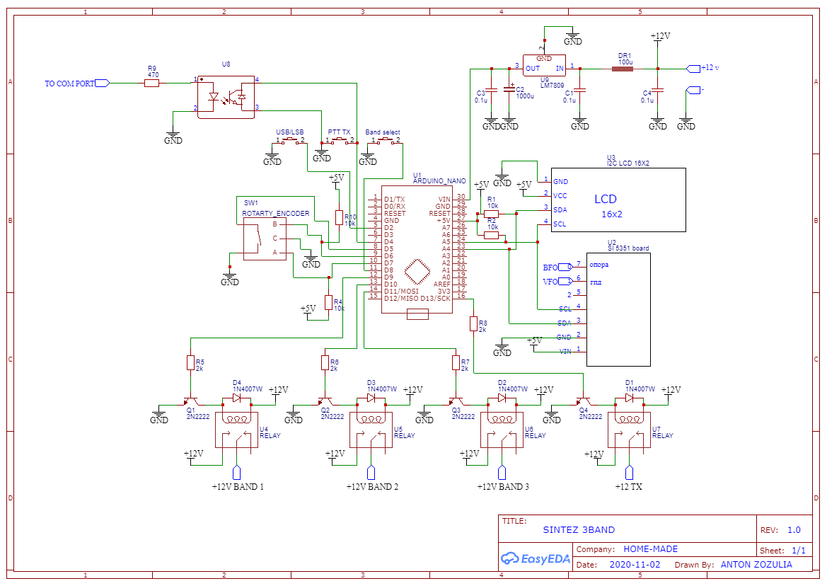

Кто может поделится опытом правильного подключения энкодера к синтезатору?
Механический работает кое-как, а оптический вообще не заводится. :(
В какую сторону копать?

Энкодер китайский механический, сколько тиков не знаю. Купил - поставил. Проработал около месяца. Потом стал "заедать", решил поставить оптику 360 шагов, но оптика не пошла, опять купил и поставил механику, но даже новый продолжает "заедать". Вверх по частоте идёт нормально, вниз "буксует".
Ну и схема прилагается.
Забыл добавить. Если вращать энкодер "очень медленно и грустно", то всё работает без проблем.

Alex Hoffman писал(а):
03 апр 2023, 08:26
вот и ответ.
Или в прошивке указывайте делитель 1/10, или делите внешним
P.S.
оптика работает "медленно и грустно"? или механика?
Может быть недоработка прошивки.
Сигналы приходят на D6/D7 ардуино нано. Это явно не прерывания, значит обработка программная. Значит будет пропускать шаги, особенно на высокой скорости.
Следует перепроектировать управление.

Сообщение Alex Hoffman » 03 апр 2023, 08:59
03 апр 2023, 08:41
Механика. Оптика не работает вовсе.

Сообщение ru0aog » 03 апр 2023, 09:01
Значит подключение оптического энкодера перепутали.
