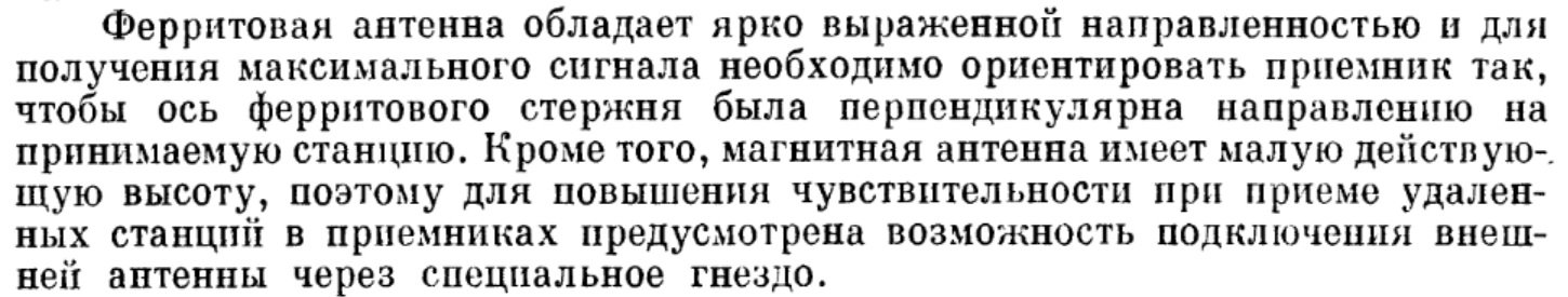

У меня есть только в электронном виде.
По объявлениям посмотрел, эту книгу можно купить за 150 рублей, но ехать нужно в центр.

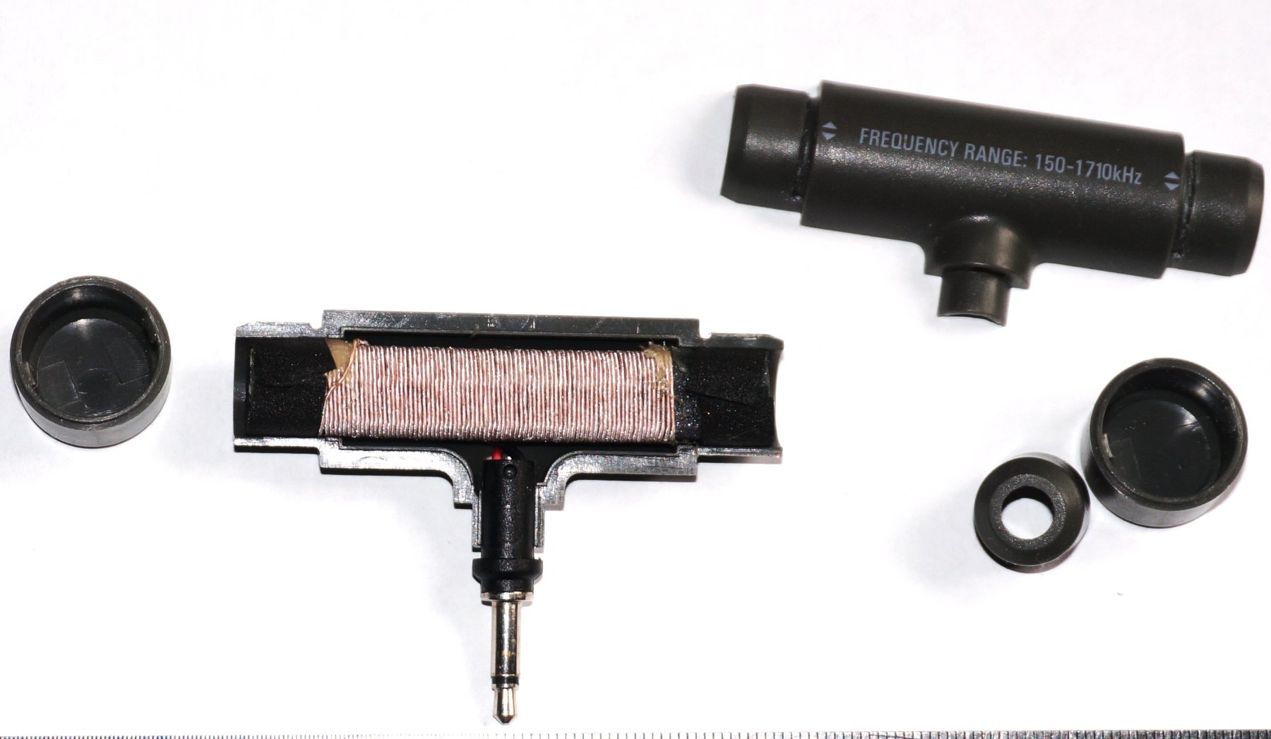

Про длину ферритовой антенны -
В квартирных условиях приёма разницы не заметите.
Вот к примеру внешняя антенна в разобранном виде для TECSUN PL-365:
Диаметр 10 мм, длина 60 мм. Сравнил её с самодельной антенной у которой ферритовый стержень длиной 180 мм.
По с-метру видно, что уровень сигнала вырос, но количество принимаемых станций осталось такое же. Внутри приёмника есть встроенная МА антенна ещё меньших размеров и она в квартирных условиях принимает ровно столько же станций.

Полная ясность, возьму, спасибо, вот что значит вежливость- лучшее оружие ...
