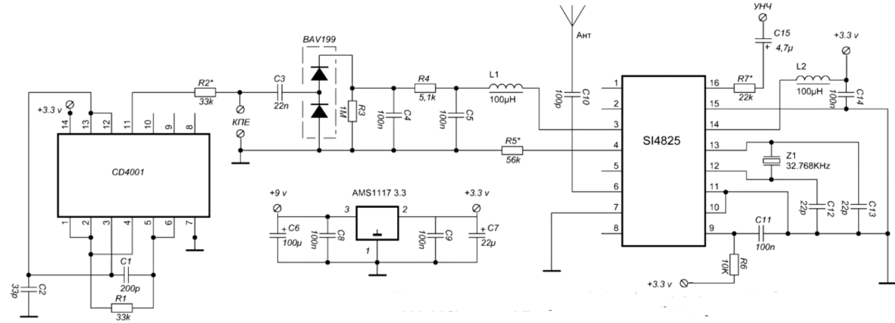

джони, попробуйте посмотреть схемы ФМ планок для приёмника ВЭФ.
Соберёте генераторную часть. Единственное нужно понять, какое напряжение используется для настройки тюнера. Схема для примера:
