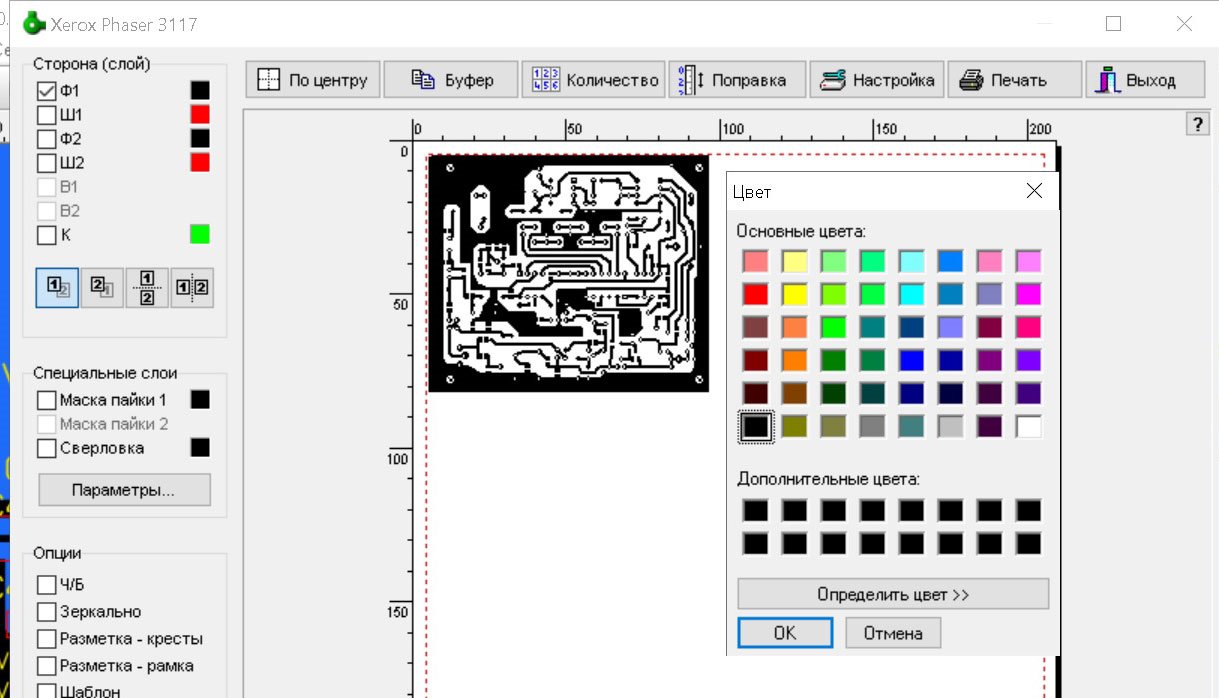

Сообщение Криворукий » 26 авг 2020, 21:10
Если печатаете из Sprint Layout, то нужно установить цвет "чёрный". По умолчанию он установлен в цвет слоя платы (синий или зелёный). В параметрах печати, кроме отключения режима экономии, нужно выбрать тип бумаги "картон".
