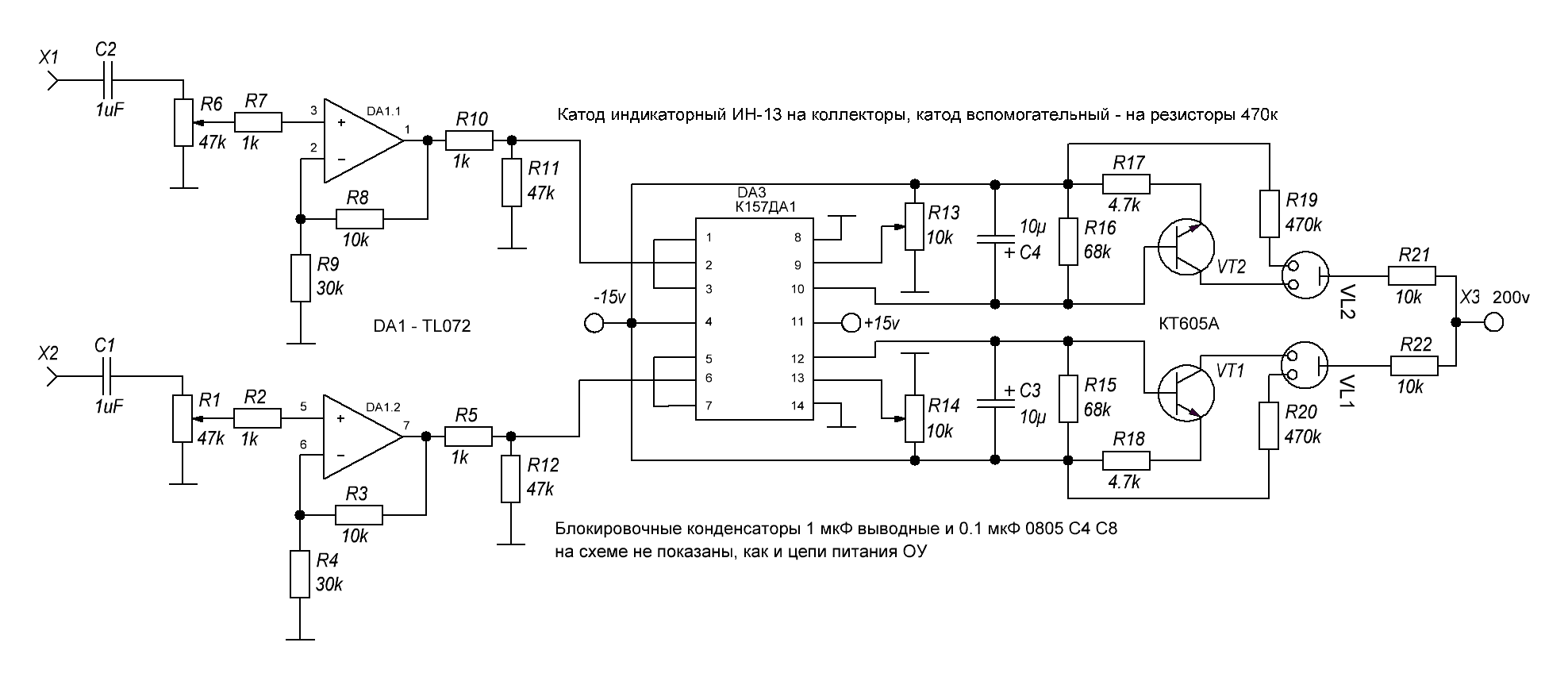

Давно хотел сделать в каком нибудь из УНЧ индикатор уровня как в магнитофонах эл-ка 004 003 и олимп 003, и пару месяцев назад у меня наконец то дошли руки это сделать. От простого повторения схемы из магнитофонов решил отказаться, сделал по схеме из даташита на К157ДА1.
На первом макете была только 157да1 без дополнительного ОУ, было выяснено что чувствительности достаточно только если использовать этот индикатор на выходе УНЧ, где довольно высокое напряжение (в варианте схемы с только к157да1 на засветку всей шкалы надо около 1.5 вольта переменки).
Решено было добавить дополнительный каскад на сдвоенном операционнике TL072 с регуляторами по входу, что дало чувствительность порядка 250 мВ (настраивается делителем R3R4 и R8R9) для каждого канала.

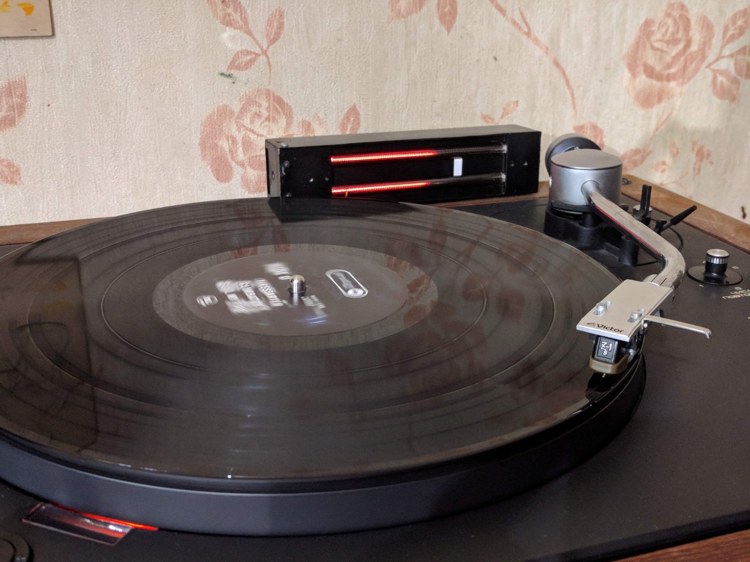

Внешне работа индикатора выглядит очень плавно и приятно.
Индикатор задумывался в основном для лампового усилителя, так как в нем не составит труда найти 200 вольт, но, можно использовать и в транзисторных и микросхемных УНЧ - двуполярку +- 15 вольт делаете стабами 7815 и 7915 а 200 вольт схемой повышайки от часов "nixie clock"
Видос как-то криво отрендерился и кажется что индикатор дерганный, но это не так - глядя на него своими глазами он поражает плавностью своей работы

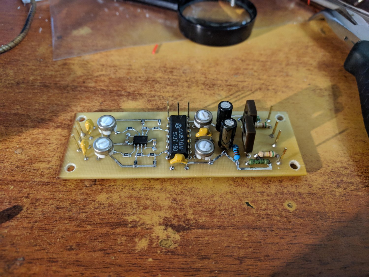

Прикладываю печатную плату, схему и видос работы если вдруг кто-то захочет повторить сие чудо :D .
Вид собранной платы
Вид собранной платы

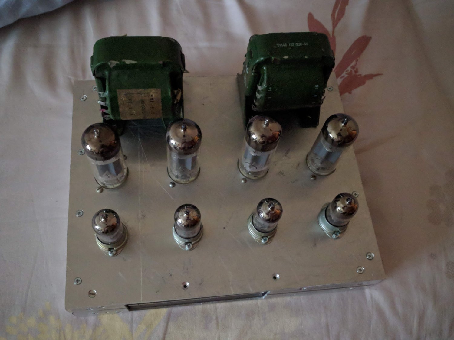

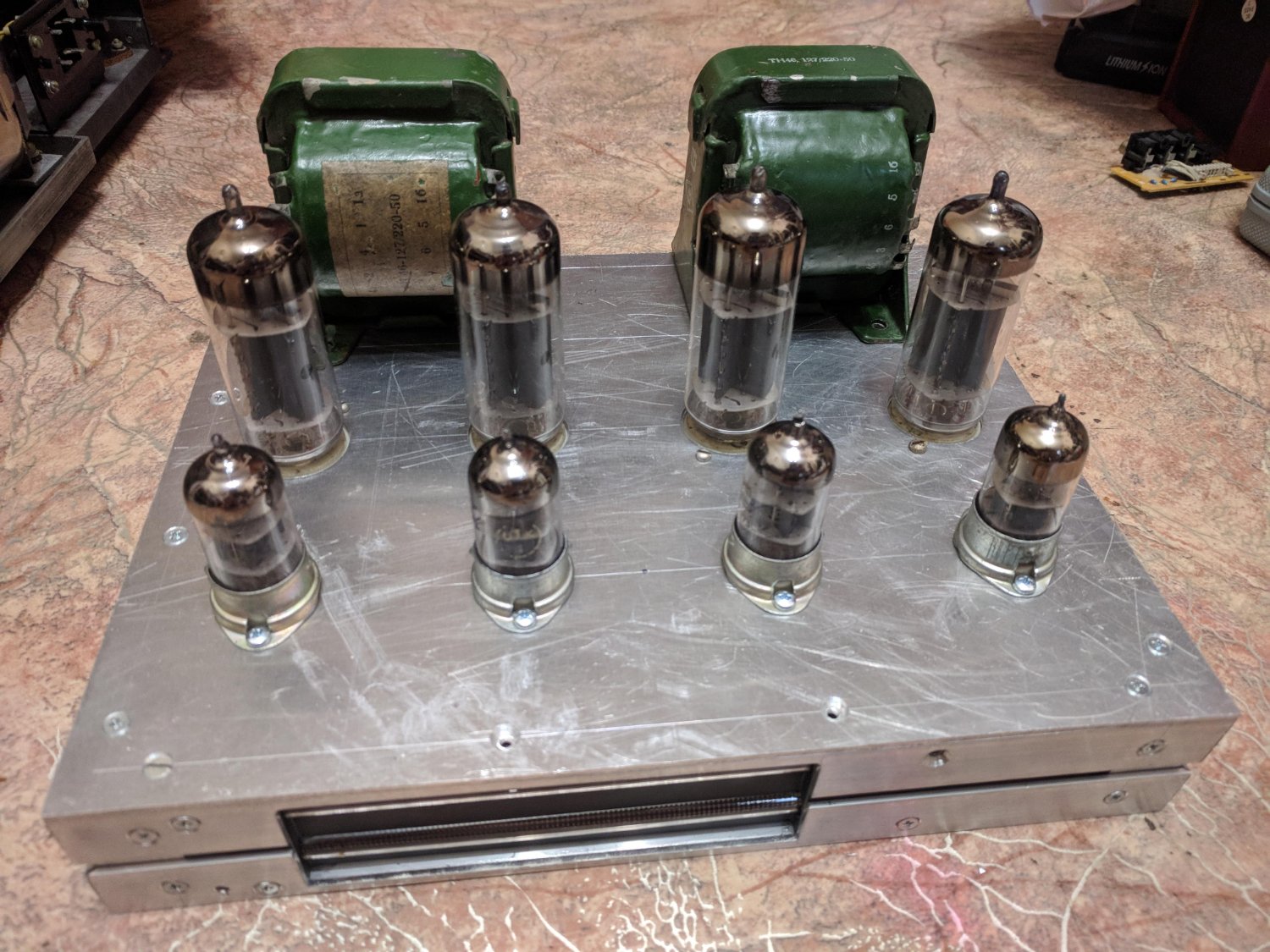

Ламповый усилитель в процессе) По схеме Комарова Сергея Николаевича, с трансформаторами ТН на выходе.
То что на фотке - пока пустая корпусина, даже без передней фальшпанели.
