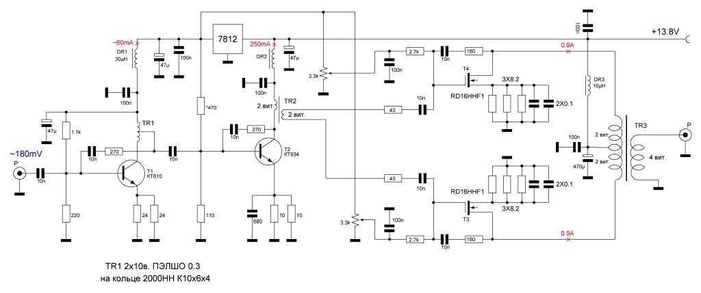

да схема такая только вч трансформаторы намотаны по данным от радеона а также удалена обратная связь первых двух каскадов смещение на базах тоже подбирать пришлось был возбуд и транзисторы грелись сильно и оконечный каскад сейчас собран на ирф510 закажу рд16 соберу полностью по этой схеме. Спасибо за перерисовку схемки при 200мв на входе на выходе на нагрузку 50 Ом до 100вольт делим на2 делим на 1.41 возводим в квадрат и делим на 50 =25ВАТТ пиковой мощности

100 вольт это от пика до пика? Зачем этот параметр вообще? 50в амплитуды делим на 1.41 и т.д.

да можно и так все равно это напряжение измерено в телеграфном режиме в ssb будет меньше ватт 20 в пиках

Подскажите, можно заменить транзисторы BFG591 на BFG135 ? Если да то что менять в цепях обвязки транзисторов?
Спасибо!
