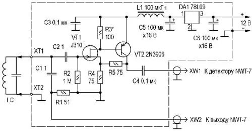

evgen250, для подбора индуктивности можно применить и имеющийся у Вас nano VNA. Для более точных измерений потребуется собрать простенькую приставку, предложенную Сергеем Беленецким
Подключаете к схеме свой прибор и конденсатор с катушкой индуктивности одного из контуров ПДФ. Смотрите, на какой частоте резонанс. Далее действуете либо методом подбора числа витков катушки (это может быть долго и утомительно), либо при помощи несложных расчётов:
- Мотаем на имеющийся у Вас каркас катушки некоторое количество витков, скажем, 50.
- Измеряем с помощью приставки частоту резонанса.
- Вычисляем индуктивность катушки в каком-нибудь онлайн-калькуляторе. Например https://tel-spb.ru/lc.html
- По формуле определяем коэффициент k=w/(корень от L)
- Теперь пользуемся этим коэффициентом для расчёта количества витков катушки с нужной индуктивностью с данным каркасом - w=k*(корень от L). Понятное дело, измерение требуется проводить, поместив каркас в штатный экран и при среднем положении подстроечного сердечника. Для других каркасов или сердечников коэффициент нужно вычислять отдельно.
