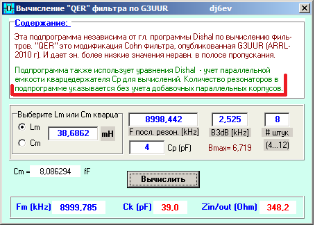

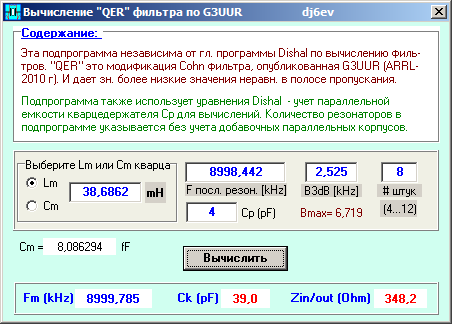

Выбрал вот эти резонаторы
Выполнил расчёт Подогнал под стандартную ёмкость 39 пФ.

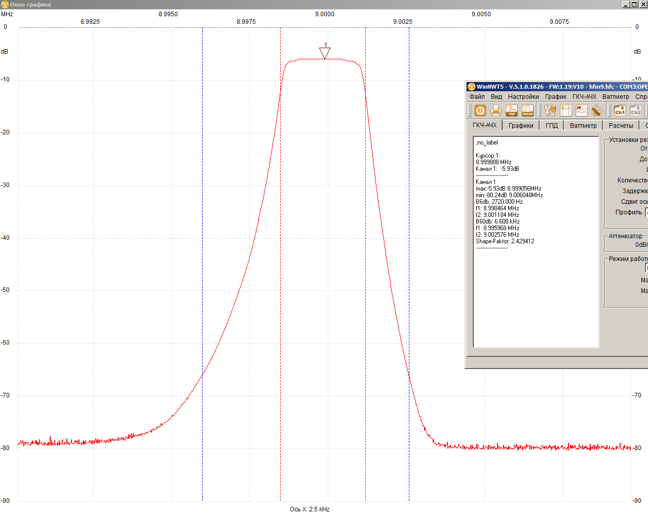

Снимаю характеристику Вроде неплохо.
Пока неясно, что там с затуханием. Проверю на осцилле.
Выставил ровно 9.000 МГц.
После резистора 330 Ом на входе фильтра 0,44В р-р.
На выходе фильтра 0,32 В р-р.
Затухание в полосе = -2,77 дБ.

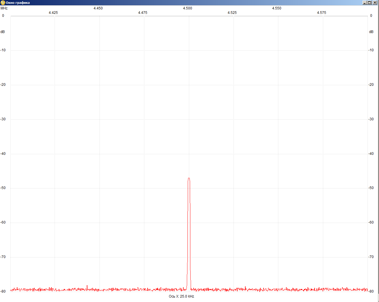

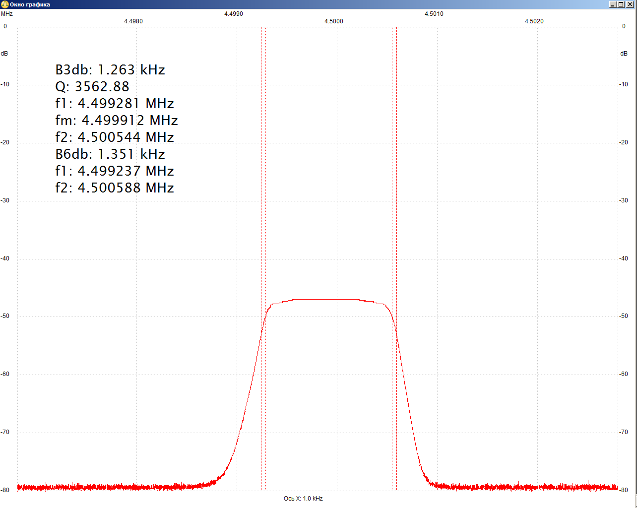

Села батарейка в щупе

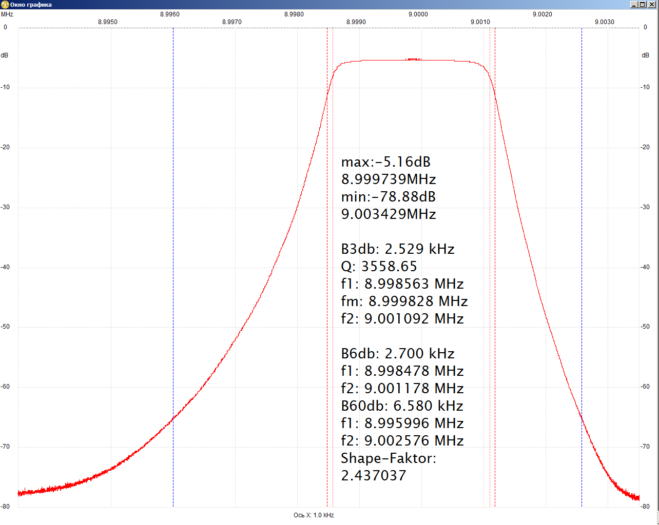

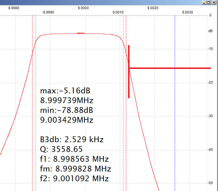

Заменил и снял более подробную характеристику с шагом 1 Гц Полоса по -3 дБ = 2529 Гц против расчётной 2525 Гц
Полоса по -60 дБ = 6580 Гц против расчётной 6719.
Отличное попадание, я считаю!
То есть, если поставить гетеродин на частоту 9,001,250 Гц,
то получится подавление гетеродина фильтром -15 дБ,
и полоса по -3 дБ от 158 до 2687 Гц.

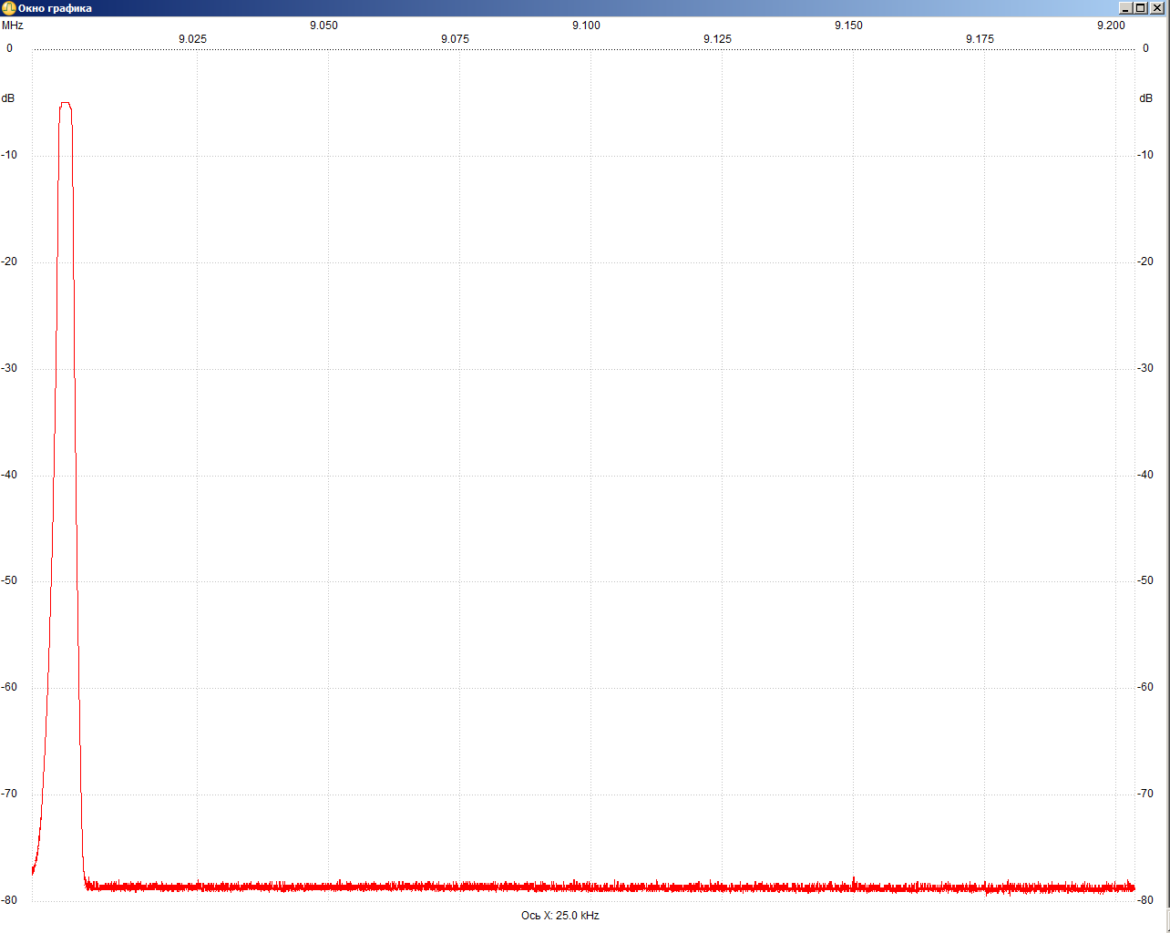

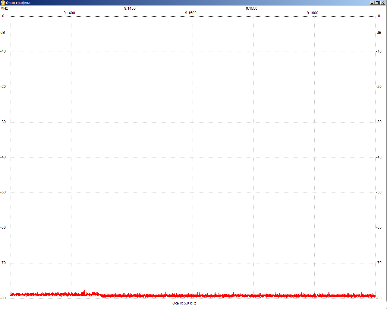

А что получается, если посмотреть АЧХ в районе 9.15 МГц (там где первый паразитный резонанс кварцев)?
- Сообщения: 1053
Кварцевый фильтр для SSB
Сообщение ru0aog » 09 янв 2022, 15:18

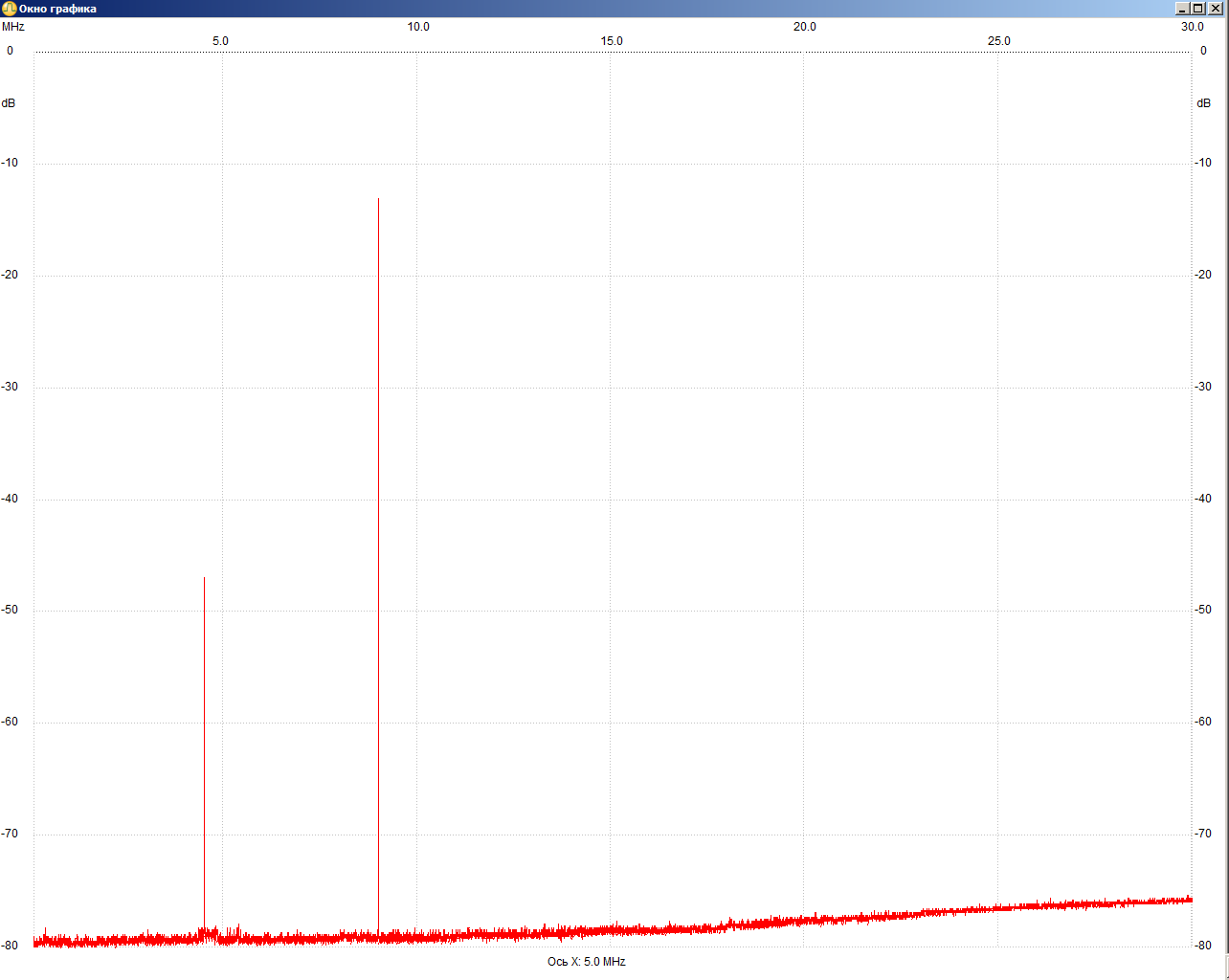

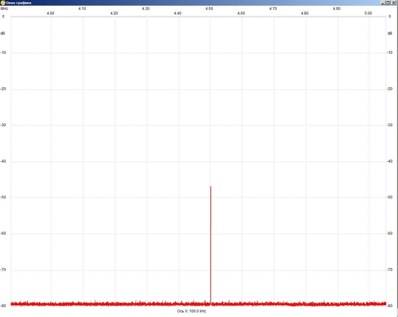

Поподробнее, с шагом 3 Гц Ничего не вижу, один шум.
Зато другую дырку нашёл, вдвое ниже по частоте Вдвое уже по полосе...
неужто вторая гармоника генератора?

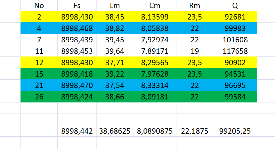

Обработал 90 кварцев.
39 условно "брак" (сопротивление более 30 Ом).
51 условно "годен". Из последних можно набрать 12 штук с разбросом 96 Гц.
Может забацать 12-кристальный фильтр? На макетке

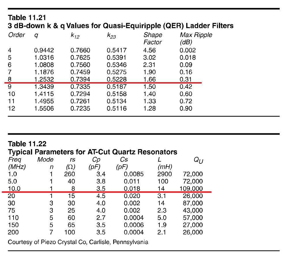

Нашёл статью про QER, где даны типовые значения фактора прямоугольности для фильтра 8-го порядка shape factor должен получиться порядка 1,66, а у меня всего 2,43.
Но тут посмотрел повнимательнее на расчётное окошко "Количество резонаторов в подпрограмме указывается без учёта добавочных параллельных корпусов"
Похоже, что параллельные резонаторы на входе и выходе считаются за один. И я неправильно указал число резонаторов. Надо было написать 6.
Тогда это фильтр 6-го порядка с типовым shape factor 2.31.
Выходит, мои 2,43 не так уж и плохи.
