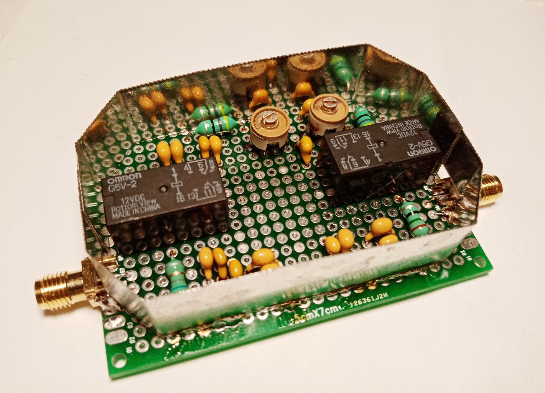

Сообщение ru0aog » 31 дек 2021, 09:40

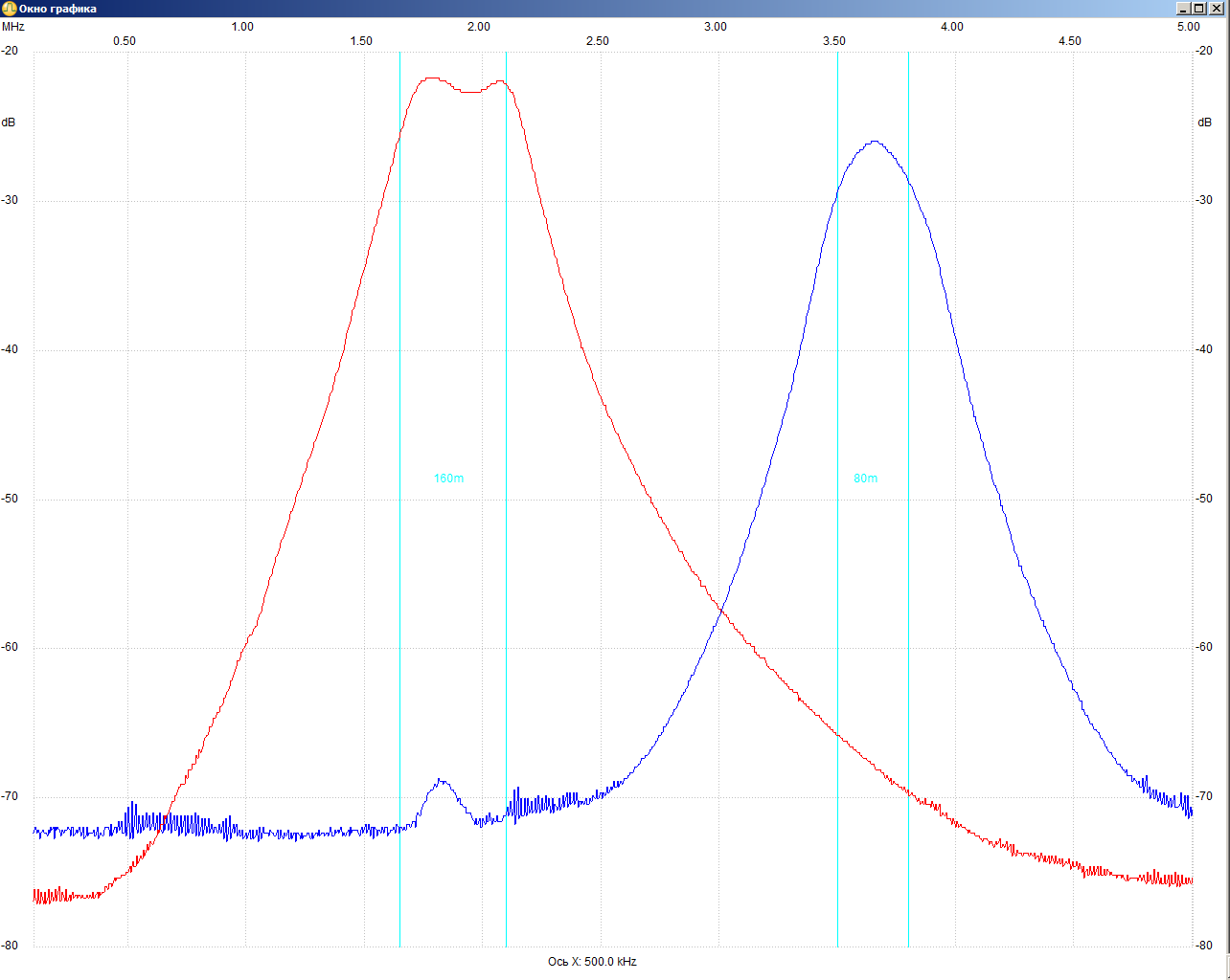

Распаял второй диапазон
Без подстроечников на 80м не удалось обойтись. Важен каждый пикофарад :)

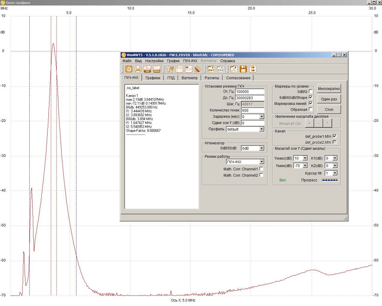

Также нашёл высокоомную головку. Но она без экрана. Ниже -50 дБ шум.
Снял оба графика. Так себе...
но децибел на 40 должен давить зеркальный канал (2Fпч=1МГц)
А без головки (резистор 1к5) так
Графики чутка разные, значит головка немного влияет.
Фильтр на 160 метров - без подстроечных элементов.

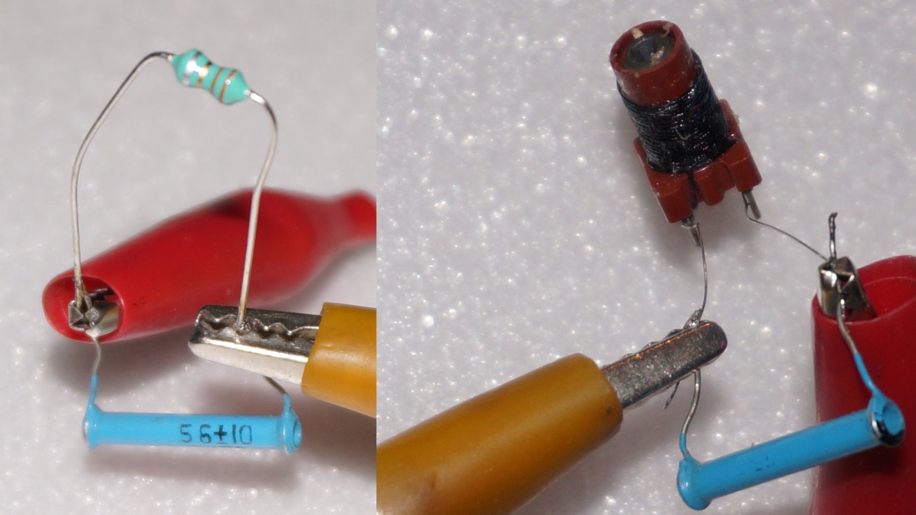

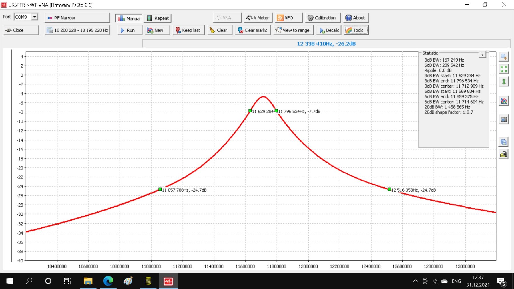

Для примера взял китайский полосатик на 3.3 мкГн и намотал катушку (опять же на китайском каркасе) такой же индуктивности (тип провода не знаю)
Произвёл замер полосатика:
Если я правильно посчитал добротность, то вышло Q=70.
Теперь катушка (синий график) :
Получилось Q=90

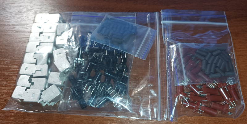

Парни, подскажите каким онлаин калькулятором посчитать количество витков на каркасах ниже с использованием ферритовых сердечников
Диапазонный полосовой фильтр
Сообщение ru0aog » 01 янв 2022, 20:06
так оно от проницаемости феррита зависит.
я считал как для обычной катушки с воздушным сердечником.
Потом учитывал, что подобный китайский сердечник увеличивает индуктивность примерно в 2 раза.
А если одевал экран - то отнимал 20 % после этого :)
Но в любом случае надо намотать пробник и померить.

Сообщение Oleg » 01 янв 2022, 22:37
01 янв 2022, 19:57
Самый простой и надежный вариант для таких каркасов - намотать витков 20 и измерить индуктивность катушки в сборе с экраном и сердечником. А в дальнейшем пересчитывать витки исходя из того что получилось.

Сообщение ru0aog » 02 янв 2022, 10:20

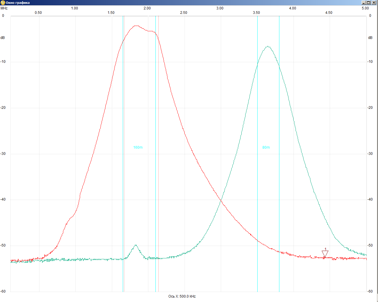

Забацал себе экранированную головку :)
Теперь можно посмотреть shape-factor
