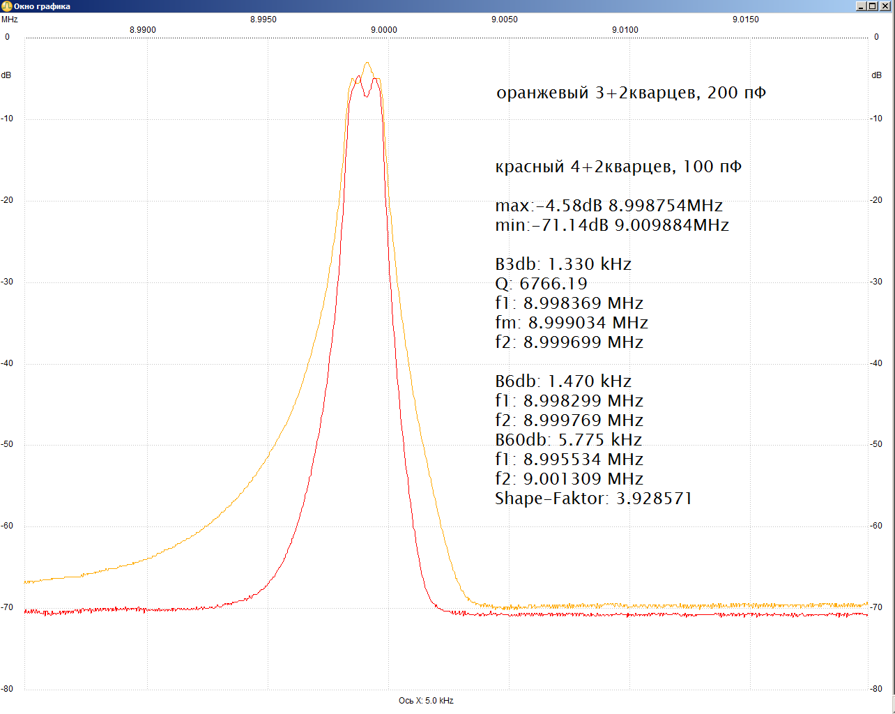

Ну что - не следует останавливаться?
Добавляем ещё один кварц.
На 150 пФ у меня конденсаторов нет (разве что smd), поэтому ставлю по 100 пФ
Сообщения: 1059
Поблагодарили: 152 раза
Кварцевый фильтр для SSB
Сообщение ru0aog » 10 янв 2022, 17:35
Нет. Раз уж пошла такая "пьянка", режь последний огурец!
Фильтр с одной стороны должен быть узким, порядка сотен герц.
С другой стороны - согласован с 50 Омами.
И у меня, благодаря Александру, имеется несколько плат для фильтров топологии 6+2.
Это не приёмник, так что бороться за каждый децибел смысла нет. Можно и по 3...4 дБ затухания в полосе себе позволить.

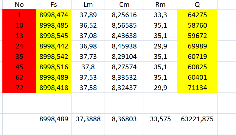

Из "отбраковки" набрал 8 штук кварцев с более-менее близкой индуктивностью Lm, разброс по частотам резонанса 127 Гц.
Считаем по средним значениям
Выходит 300 пФ при полосе 440 Гц.
В принципе, судя по вышеприведённым испытаниям, да - эта ёмкость ещё не заваливает затухание в край, но делает полосу узкой.
Пробуем.

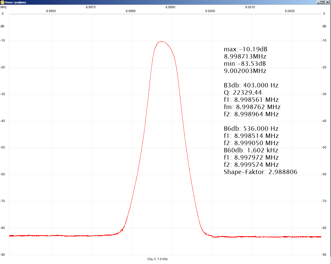

Сообщение ru0aog » 10 янв 2022, 18:24
М-да.
Не особо, прямо скажем.
Конденсаторов на 300 пФ у меня не оказалось, можно только поставить составные из 220+82.
Для начала, я вставил только 220 пФ.
Затухание в полосе, конечно, неприличное -10 дБ
Но зато полоса 400 Гц.
Если же поставить проектные 220+82, то будет уже -13 дБ
Сверху полоса сузится, а снизу наоборот - расширится.

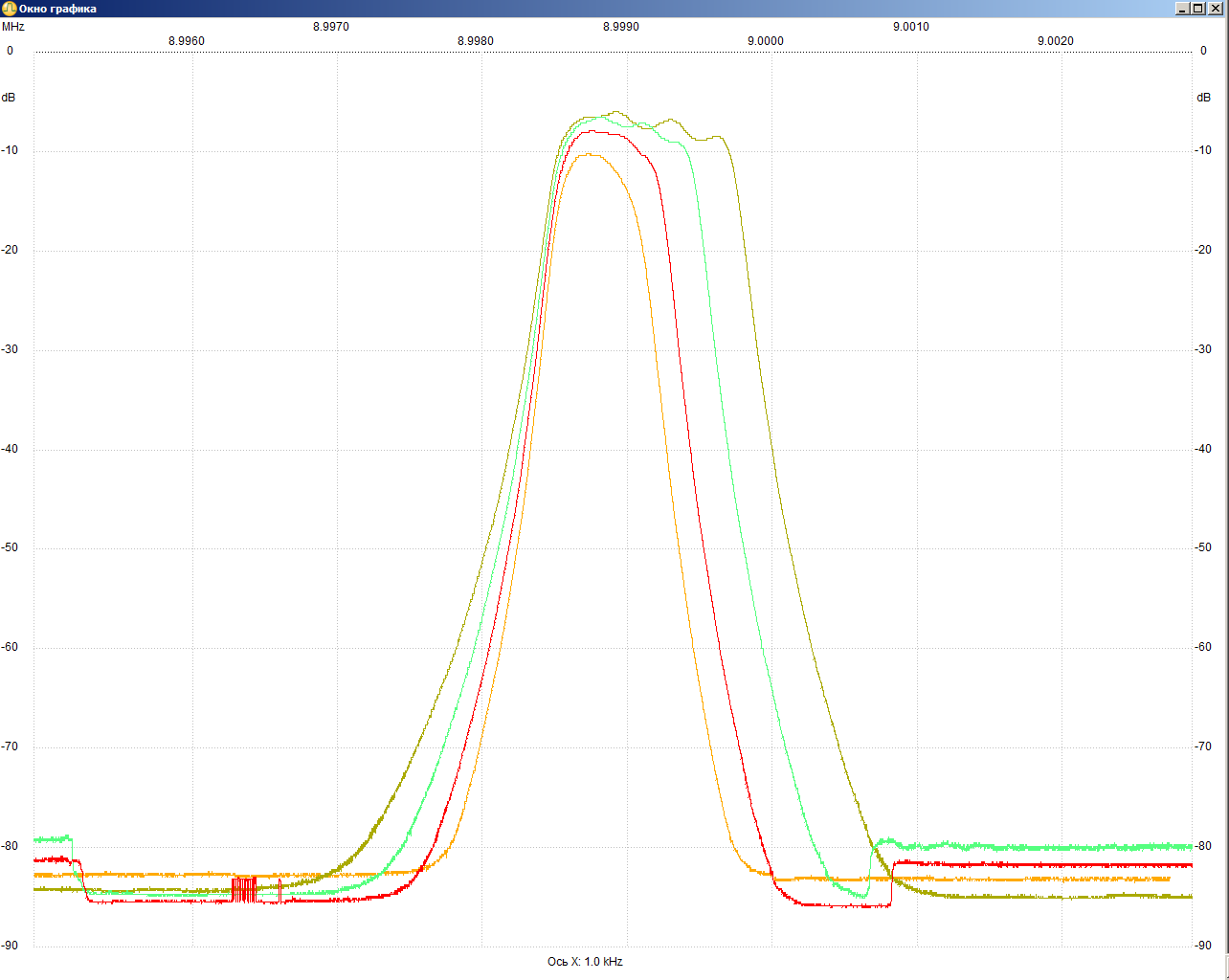

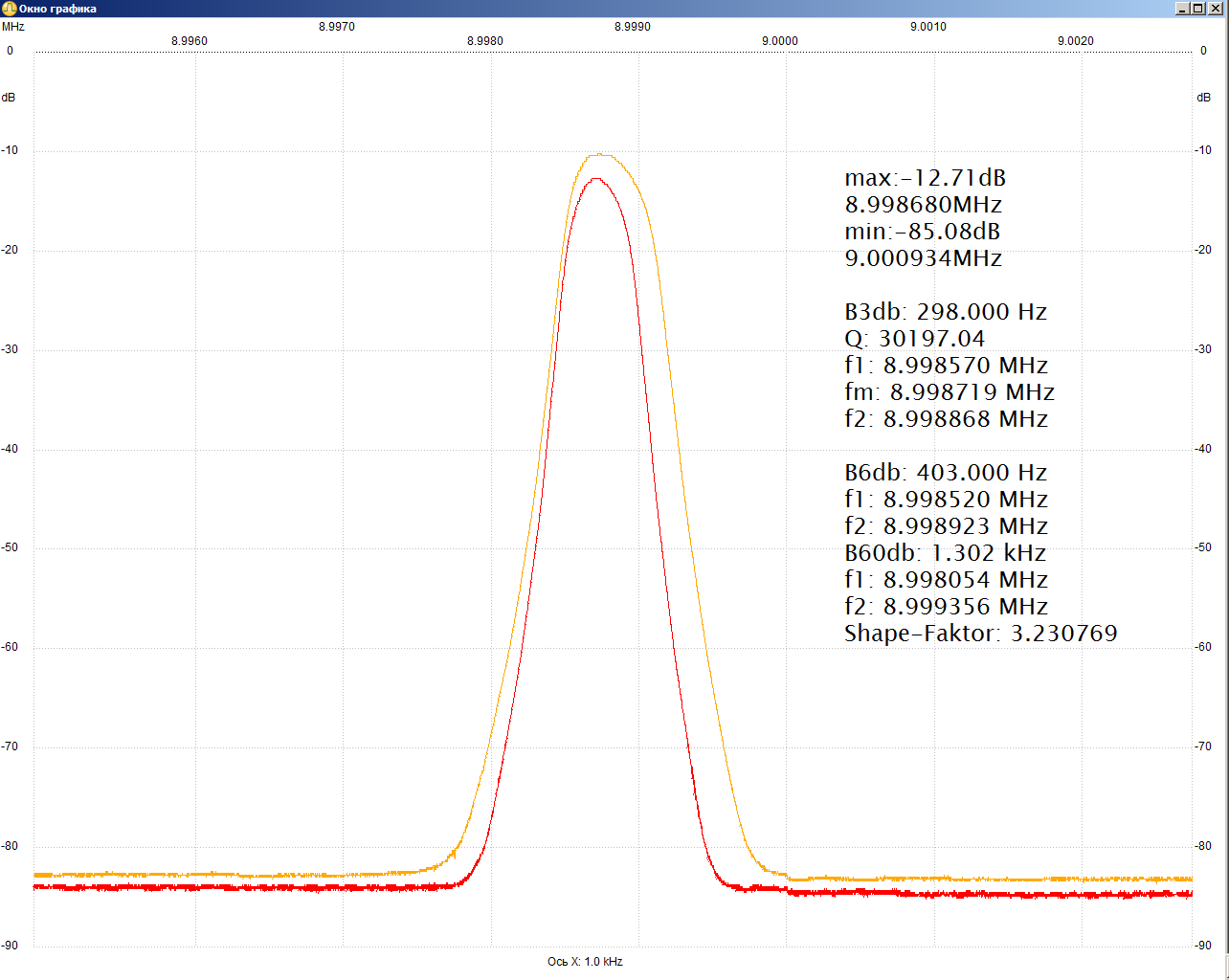

Сообщение ru0aog » 10 янв 2022, 19:02
Снимаю все конденсаторы и пробую другие.
зелёный - без конденсаторов,
красный - 100 пФ,
оранжевый - 220 пФ
Пробуем подобрать конденсаторы.
коричневый - 100 пФ,
зеленый - 130 пФ,
красный - 180 пФ,
оранжевый - 220 пФ.
Оставлю 130 пФ.
Хотя это и не оптимальное согласование с 50 Омами, но затухание в полосе -6 дБ (или вдвое по напряжению). Меньшего затухания на этих кварцах не получить.
А большего я не могу позволить, иначе при напряжениях на выходе фильтра порядка 1 вольта произойдёт повреждение компонентов.

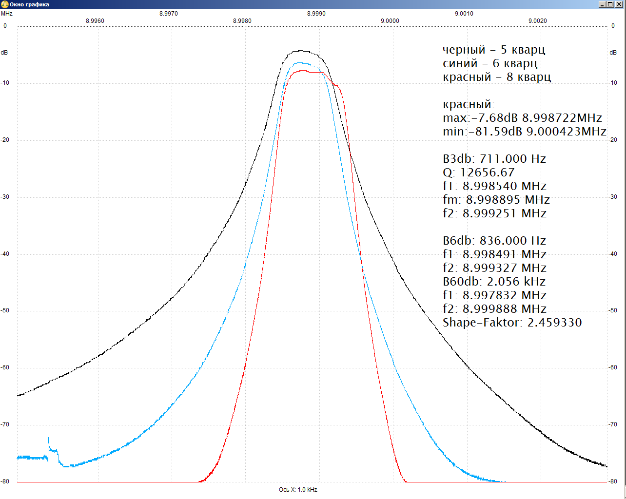

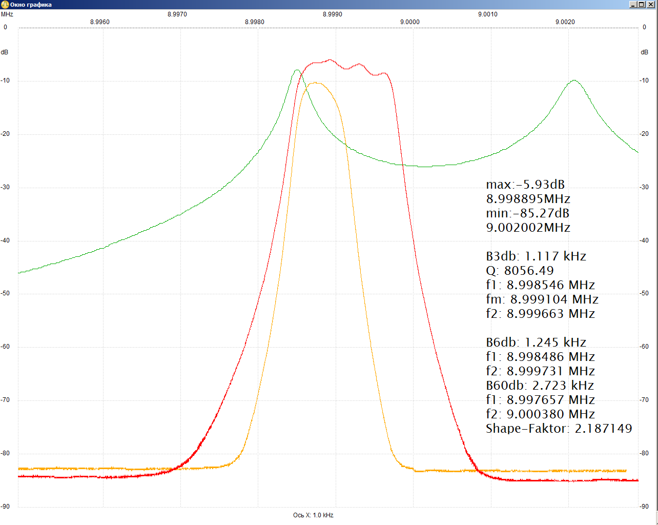

Сообщение ru0aog » 10 янв 2022, 19:39
Для сравнения, тот же фильтр, но
5 кристальный (чёрный),
6 кристальный (красный)
прыжки около -80 дБ - это я рукой трогаю землю и корпус кварцев фильтра.
Как только я заземлился в этой точке, так сразу снижаются шумы :)
Оставлю красный.
Почти 8 дБ затухания.

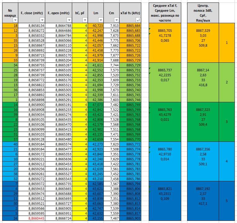

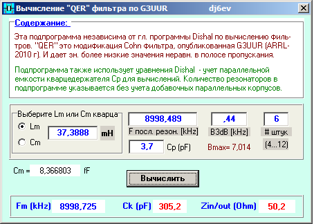

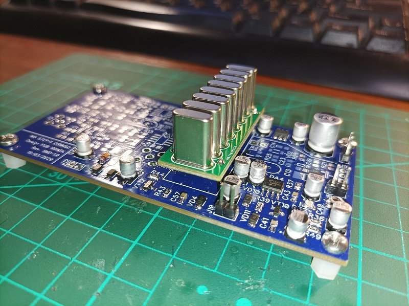

Перемерял 40 шт PAL-овских резонаторов, посчитал варианты
теперь думаю какой вариант для STEP-II выбрать....
Сообщения: 1298
Поблагодарили: 316 раз

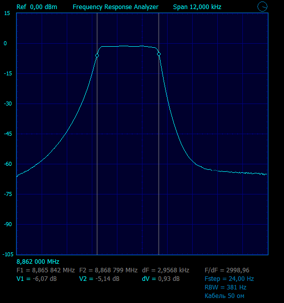

Сообщение R9OFG » 15 янв 2022, 09:54
Собрал два варианта 2-ой и 5-ый, на практике полоса чуть шире чем расчетная
На последнем варианте остановлюсь
можно дальше стэп собирать!

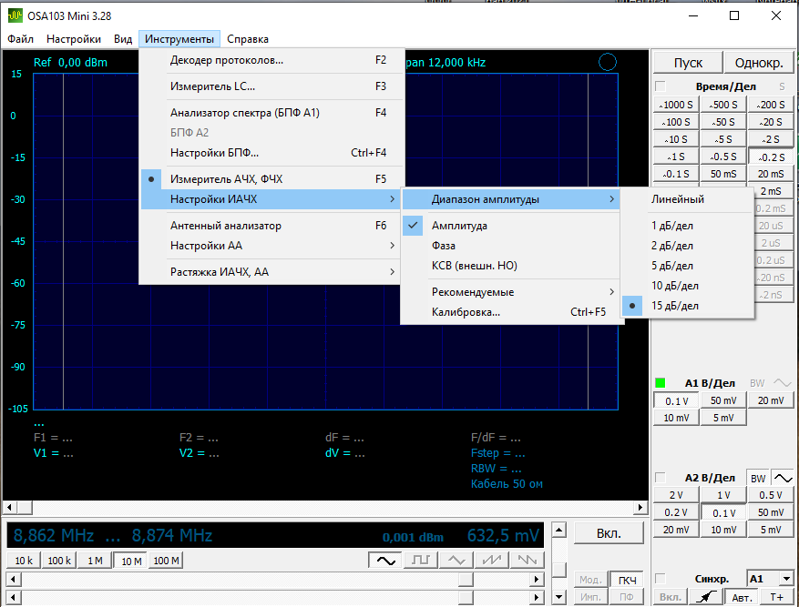

R0AEK, я по Осе пару вопросов хочу прояснить:
- почему шаг горизонтальных линий сетки размечен не через 10 дБ? Неудобно же.
- можно как-то вывести подписи к вертикальным линиям? Не очень удобно привязываться по частоте.
- как узнать точно затухание в полосе?
- точки F1 и F2 неточно привязаны к затуханию в -6 дБ. Они устанавливаются вручную?
- какой коэффициент прямоугольности получился у фильтра? Т.е. отношение ширины полосы на -6 и -60 дБ.
Это как-то в Осе настраивается? Есть какая-то автоматизация измерений?
- можно ли в Осе подбирать кварцы по ширине полосы в -3 дБ?
Сообщения: 1298

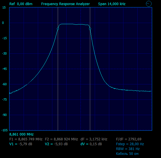

Сообщение R9OFG » 15 янв 2022, 11:32
Ухх... попробую ответить!
15 янв 2022, 10:22
настраивается
15 янв 2022, 10:22
такой опции нет, согласен не удобно
15 янв 2022, 10:22
на сколько я понял то вот это
15 янв 2022, 10:22
вручную ставятся, очень не удобно!
15 янв 2022, 10:22
этот параметр не считал
15 янв 2022, 10:22
не нашел автоматизации, пока не интересовал этот момент
15 янв 2022, 10:22
думаю да, так же подключить как на нвт, да посмотреть
По осе есть авторский мануал, насколько я понял эта оса обрезанная версия чего то более профессионального
Мне как бы оценочной общей информации хватает, я так глубоко в измерения не погружаюсь! На скринах в предыдущем посте я согласовывал КФ (~417ом) с осой (50ом) Г-цепочкой как в самом STEP-е.
