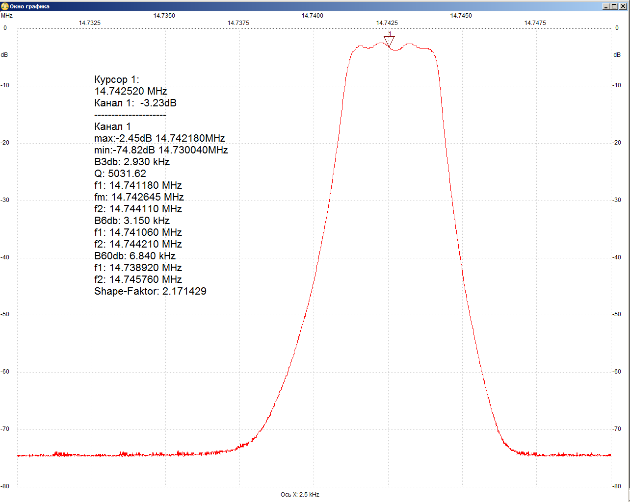

Криворукий, вы были правы.
Поставил 100 пФ и вот полоса по -3 дБ 2930 Гц
С расчётом сходится полностью
Неравномерность согласованием поправлю.
А можно сверху ещё мелких кондёриков напаять, и получить полосочку поуже.
С таким затуханием кажется, что 8 кварцев - маловато :)
Сообщения: 1059
Поблагодарили: 152 раза
Кварцевый фильтр для SSB
Сообщение ru0aog » 05 июл 2022, 19:03
Впаял дополнительные 13 пФ. Всего 113 пФ.
Получилась полоса по -3 дБ 2584 Гц
Ёмкость монтажа около 4 пФ

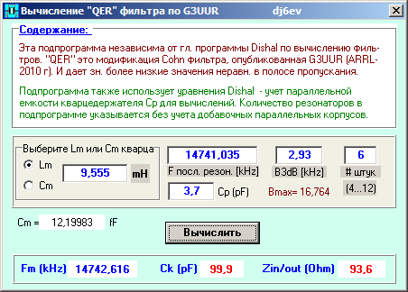

Мне больше нравится русский вариант программы deDishal203 от Евгения UN7GCE. Сама программа состоит из основной программы по расчету лестничных фильтров и нескольких самостоятельных подпрограмм по снятию параметров кварцевого резонатора, подпрограммы по построению лестничного фильтра на резонаторах с разбросом основного резонанса (можно сделать хороший лестничный фильтр на резонаторах с разбросом частот до 1 кГц!) и подпрограмм по расчету фильтра по методу S.Cohn и подпрограмма по расчету фильтра по методу G3UUR. Так называемый «QER» тип.
Последовательность действий по изготовлению КФ:
1. Собираем тестовый генератор для определения параметров кварцев из Helpa к программе (см. приложение)
2. Измерителем емкости измеряем емкость конденсаторов С1 и С2 и емкость Сsw, причём последнюю (между землёй и контактом кварцевой панельки при разомкнутом переключателе SW) важно измерить непосредственно на макете, чтобы учесть емкость монтажа. Измеренные значения емкости вносим в ячейки на вкладке определения параметров кварца.
3. Сортируем кварцы по минимальному разбросу частоты генерации при замкнутом переключателе SW с максимальным разрешением по частоте (желательно не хуже 10 Гц). Для получения хорошей АЧХ SSB фильтра максимальный разброс в отобранной группе не должен превышать 100 Гц.
4. Среднее значение частот генерации при замкнутом м разомкнутом переключателе SW вносим в соответствующий ячейки и получаем индуктивность, емкость и частоту последовательного резонанса кварца, которые затем вносим в ячейки расчёта кварцевого фильтра.
5. Так при расчёте нам понадобится параллельная емкость Ср, которую можно измерить непосредственно измерителем LC - разумеется, если он позволяет измерять достаточно точно единицы пФ. Если такой возможности нет, то просто вбиваем для "лодочек" примерно 3-3,5пФ, для высоких корпусов HC-49U- примерно 4,5-5 пф.
6. Теперь можно перейти непосредственно к расчёту КФ: в соответствующей закладке выбираем порядок КФ (число кварцев), задаем желаемую (с небольшим запасом в 100-200 Гц, т.к. реальная получается на 100-200ц уже расчетной) полосу пропускания и допустимую неравномерность в полосе пропускания (рекомендую 0,5 дБ). В результате получаем значения всех емкостей фильтра по типовой схеме, приведённой в Helpe, его расчётную АЧХ и величину оптимального сопротивления.
7. При монтаже фильтра в центре ставим кварцы из отобранной группы с минимальной частотой, а далее симметрично по обе стороны остальные, по нарастающей частоте. емкости подбираем с точностью не хуже 5 % от расчётной величины за вычетом емкости монтажа ( примерно 1,5-2 пФ).
Вуаля - фильтр готов!

Сообщение ru0aog » 06 июл 2022, 18:33
05 июл 2022, 18:39
Решил, что поправить согласование проще всего автотрансформаторным способом.
У меня соотношение сопротивлений 83/50 Ом, значит, соотношение витков будет корень(83/50) = 1,288.
Это примерно 4/3, но 4 витка как-то маловато. Пусть будет 8/6.
На кольце К7х4х2 М1000НМ-А мотаю 6 витков, делаю отвод и доматываю ещё 2 витка. Автотранс готов.
Повторяю второй такой же, подключаю и измеряю:
Вершина уже не волнистая, но сопротивления теперь даже многовато :)
И прямоугольность стала похуже... Видимо транс всё же сам влияет, импеданс у него не чисто активный. Да ещё и кабели...
