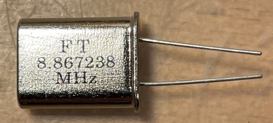

У меня резонаторы в больших корпусах на 8 МГц, полосу на них можно сделать до 11 кГц.

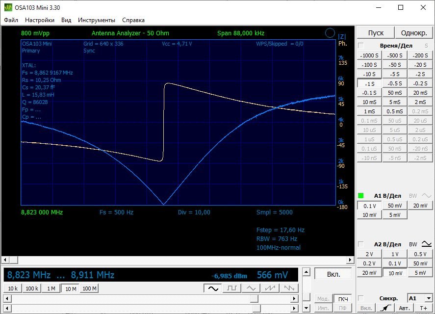

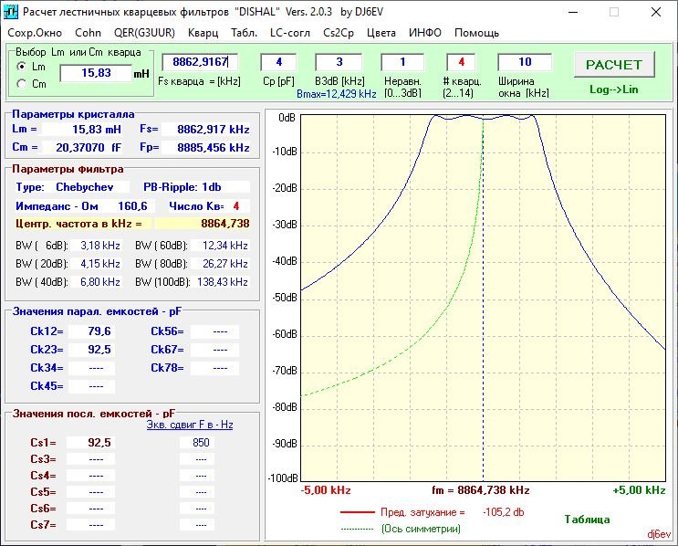

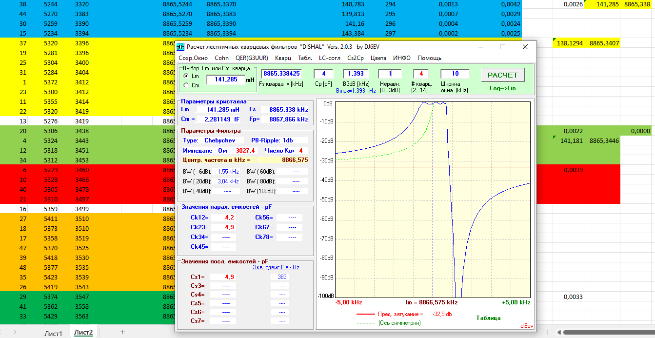

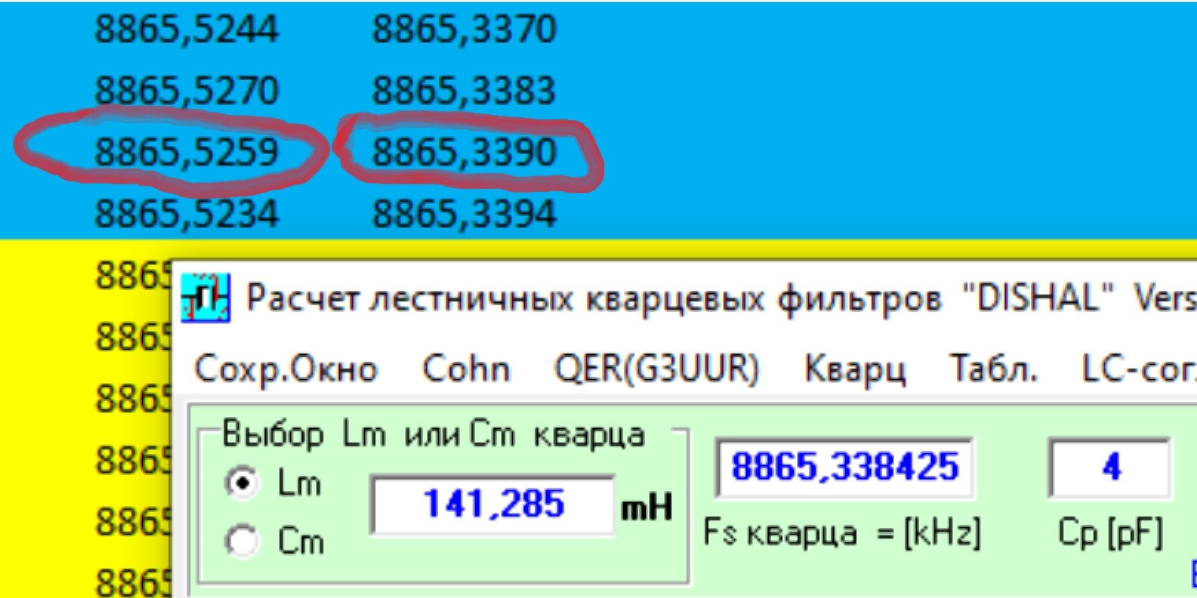

Денис,
А Вы не ошиблись при измерениях Lm? 141 мГн - это очень много.
У меня для похожих кварцев получается где-то от 15.5 до 17.5 мГн
Измерял и с генератором (по двум частотам) и напрямую Осой.
Вот, например, результат измерения для одного из похожих кварцев (прямо сейчас измерил)
Lm = 15.83 мГн
Fs = 8.862916 МГц
Lm = 15.83 мГн
Fs = 8.862916 МГц

Похоже косяк в стенде, сильно на индуктивность влияет последовательная емкость, замерил в стенде, почти не отличается +2-3 Пф.
Собрал пару фильтров у одного полоса 2,6 кГц у второго 6 кГц. Монтирую в клопик стала 1,6 кГц и 1,8кГц. Стал играться с расстягивающими конденсаторами у второго стало 2,6 кГц, но почти не регулируется.
