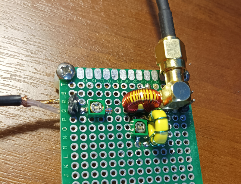

ru0aog, приветствую Станислав!
Емкости новые, из ленты, не проверял, надо посмотреть будет, а катушки осой замерял там все четко, больше склоняюсь к монтажу.
Станислав, перемерял все емкости, Вы были правы, вместо 470pF оказался 47pF, вот разницу и набрал.... Тем более подстроечник муратовский зеленый не 60pF на максимуме, а 30pF, замерил и сверился с даташитом.
Получается все в соответствии с расчетом. Поленился замерить перед монтажом и получил :mrgreen:

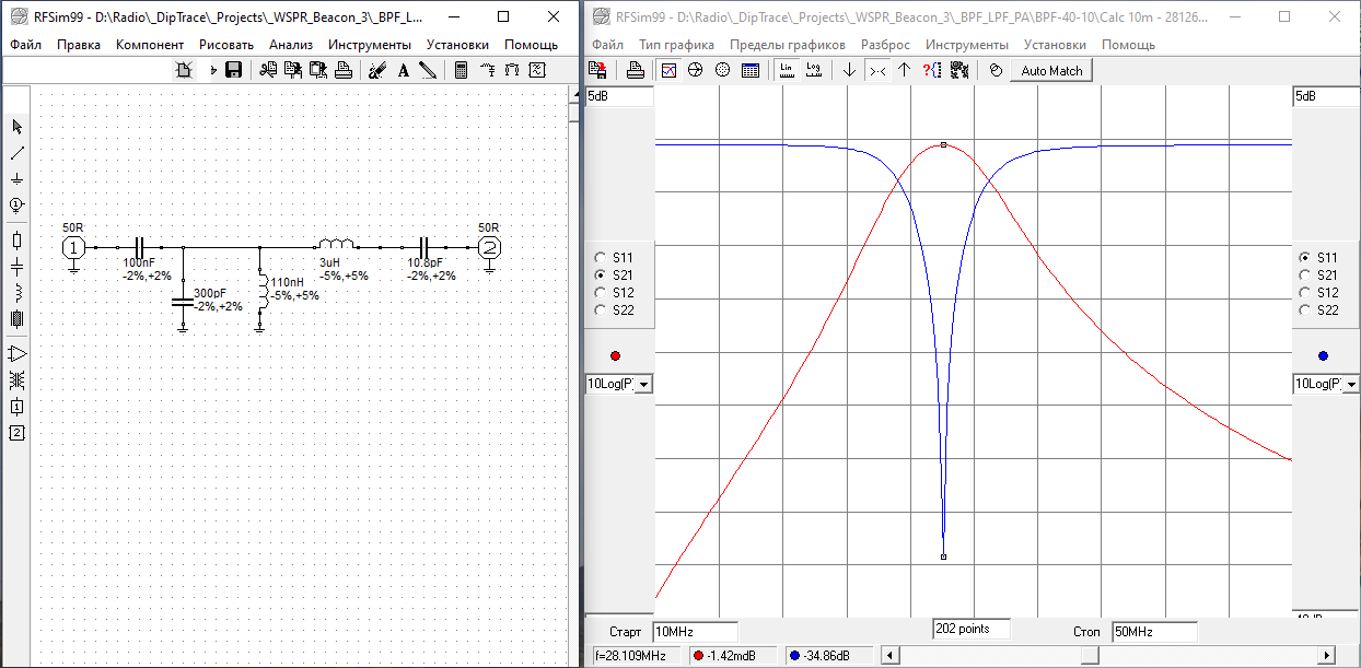

Попробовал пересчитать для удобства исполнения индуктивностей
Теперь обе индуктивности на колечках T37-6, на практике АЧХ совпадает с расчетной, надо будет в полной схеме посмотреть картинку ачх, явно будет влияние при подключении цепей к входу и выходу ДПФ

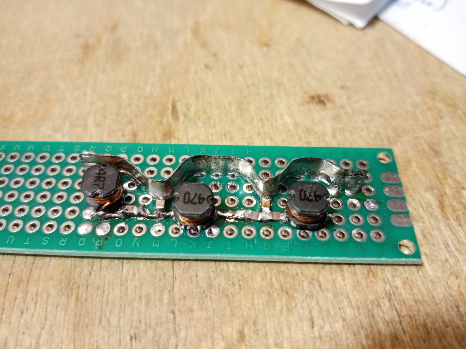

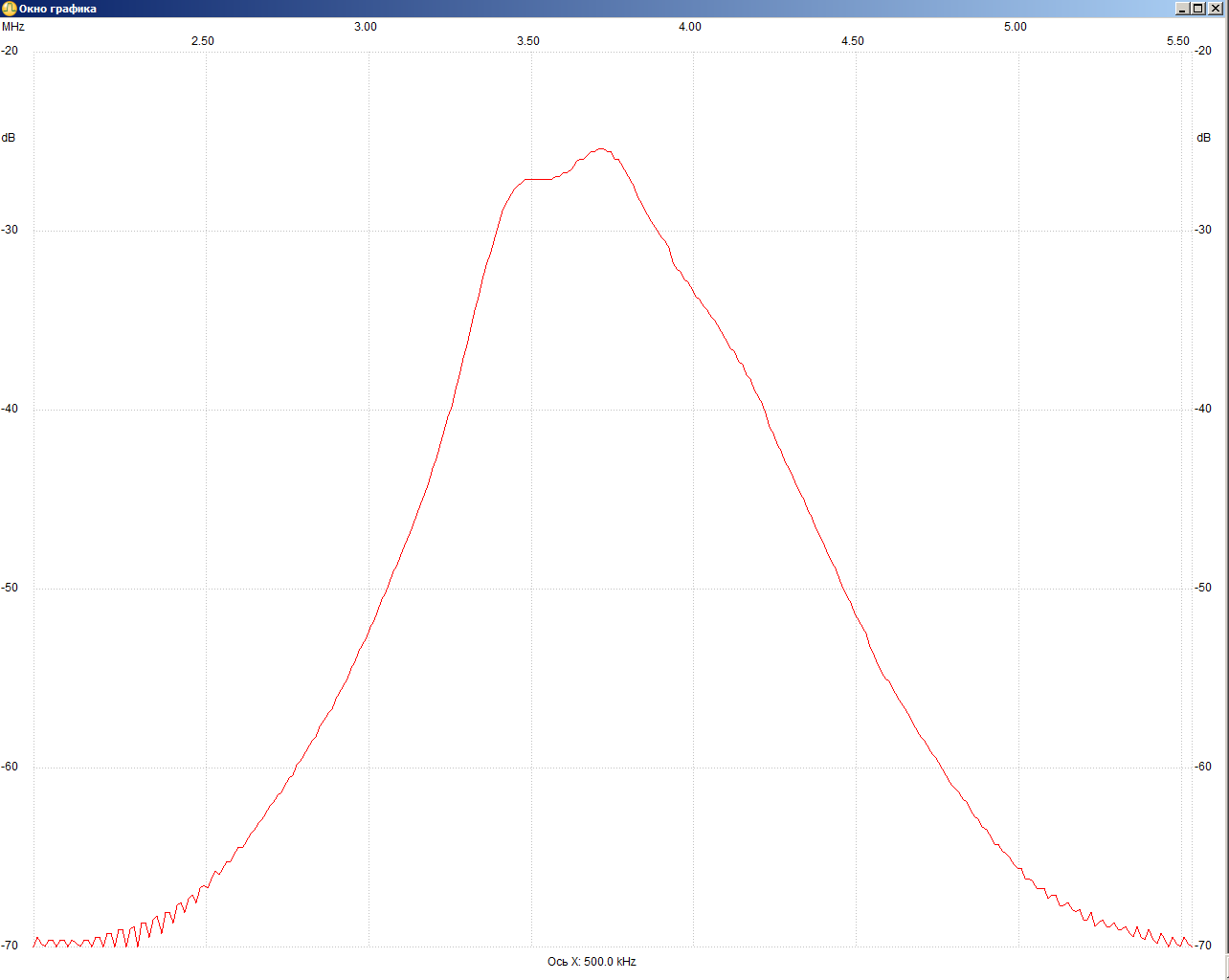

Вот интересно, если сделать ДПФ без настроечных элементов, сразу из SMD-компонентов - что получится?
:D
Как раз пришла мне книжечка с конденсаторами 0805 и несколько полосочек дросселей.
пробую вот эту схему
Так как высокоомный щуп я так и не нашёл, а переделывать лень :) то выход просто подключил через резистор 1к5 (последовательно).
Будут потери, зато рассогласования не будет.
Наляпил.
Полосочка жести в качестве земли
Померил
Оно, конечно немного попало в желаемую полосу, но настраивать надо, да :)

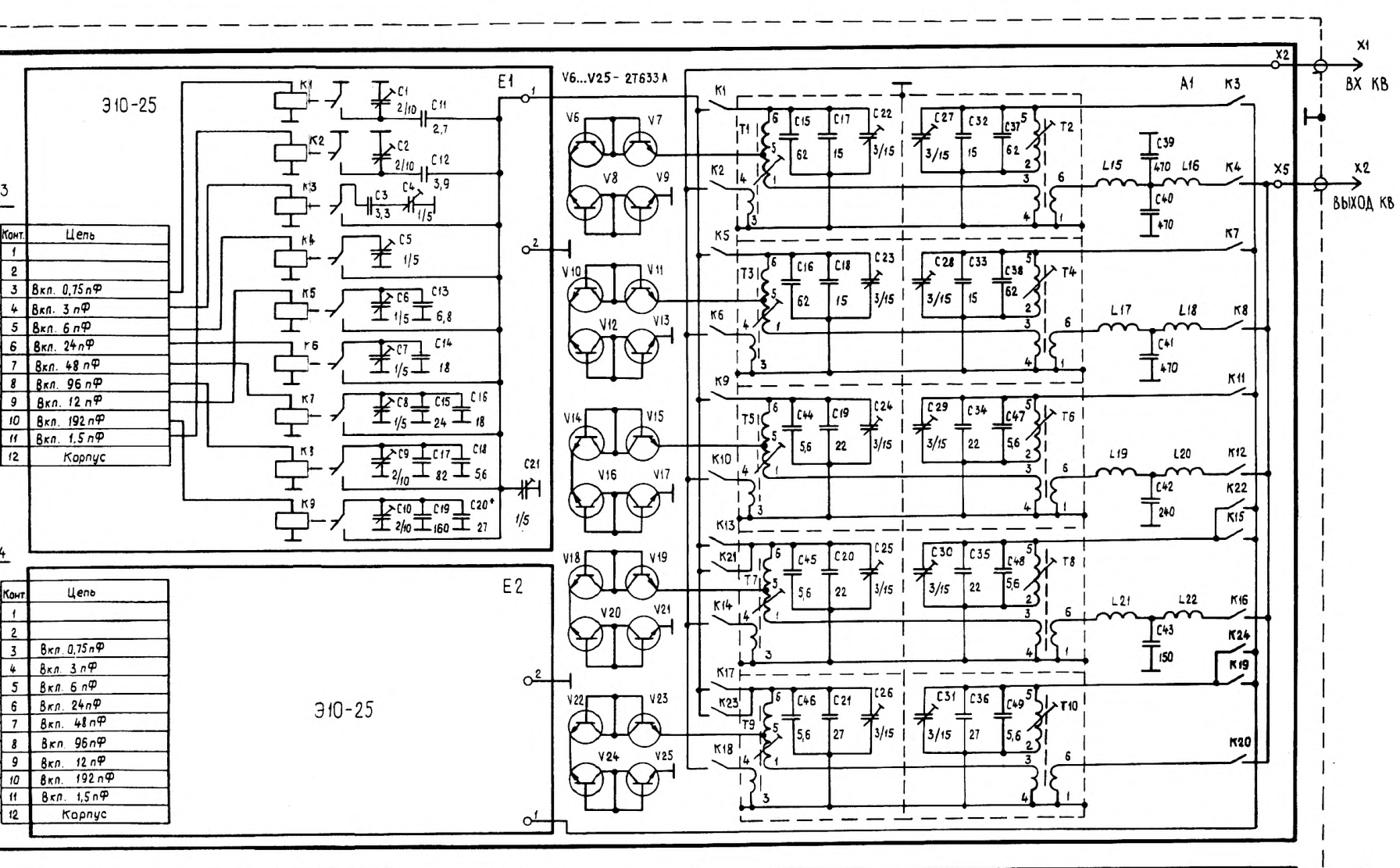

Не люблю пин-диоды по входу.
Мало того, что мороки много со схемой, так ещё и вылетают они от статики.

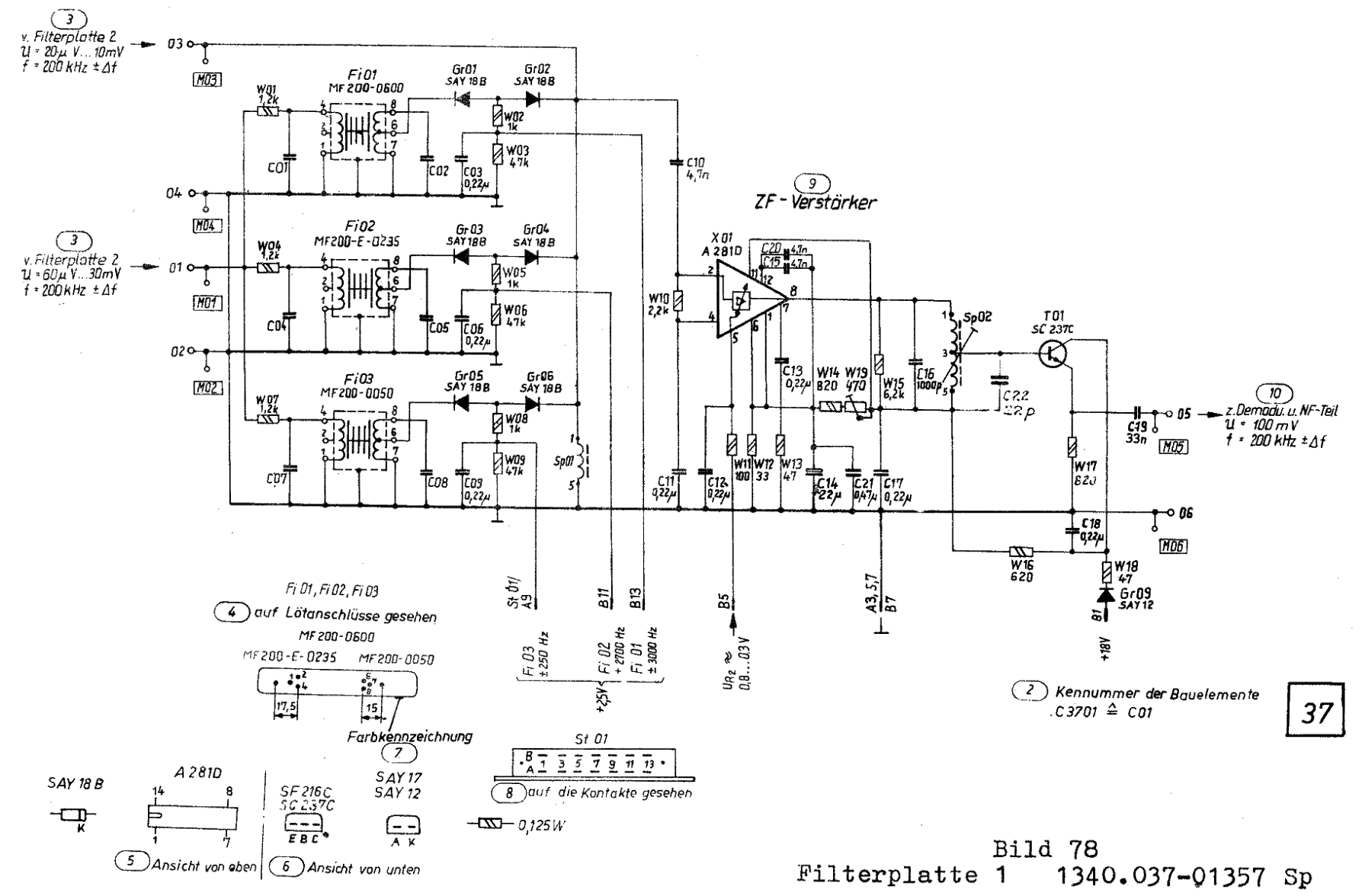

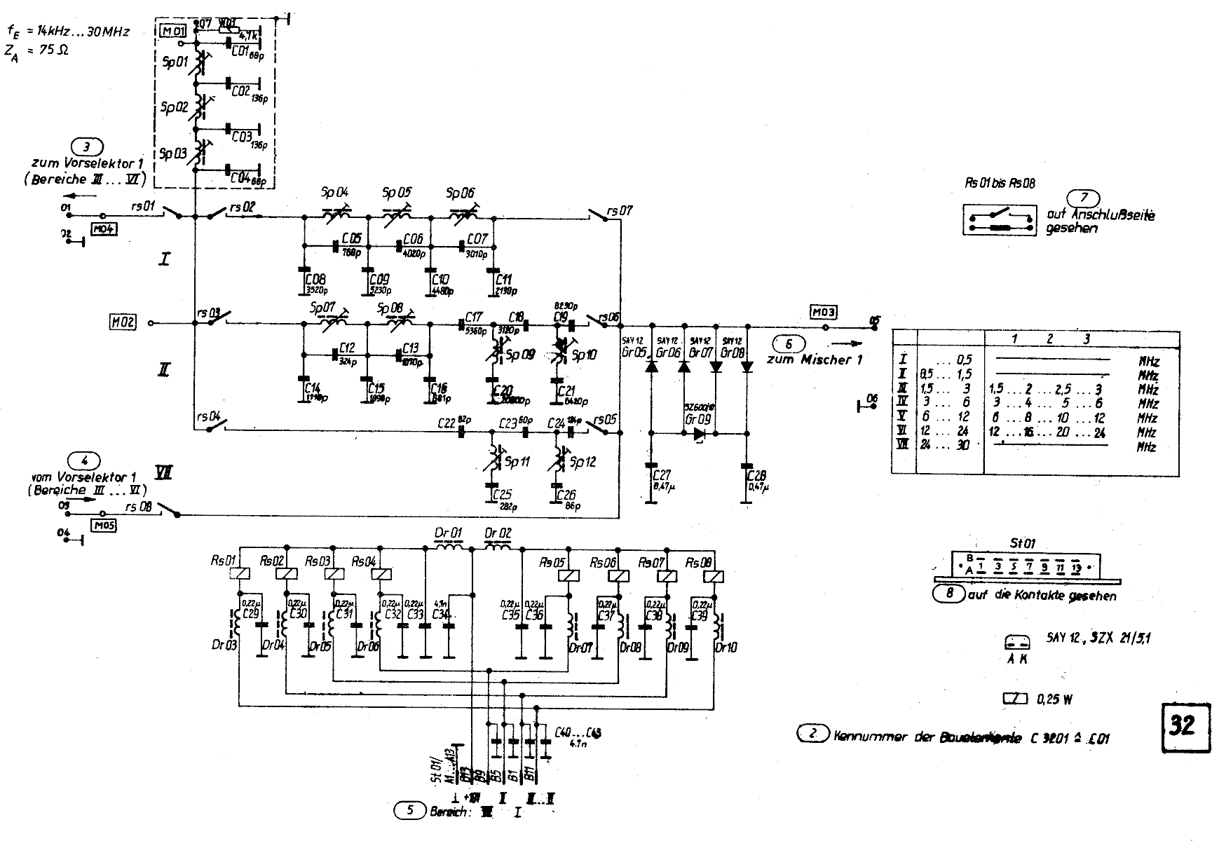

Но например в переключении ЭМФ-ов их применяли в проф.аппаратуре. В том же EKD-300 :)
А ДПФ-ы там переключались герконами

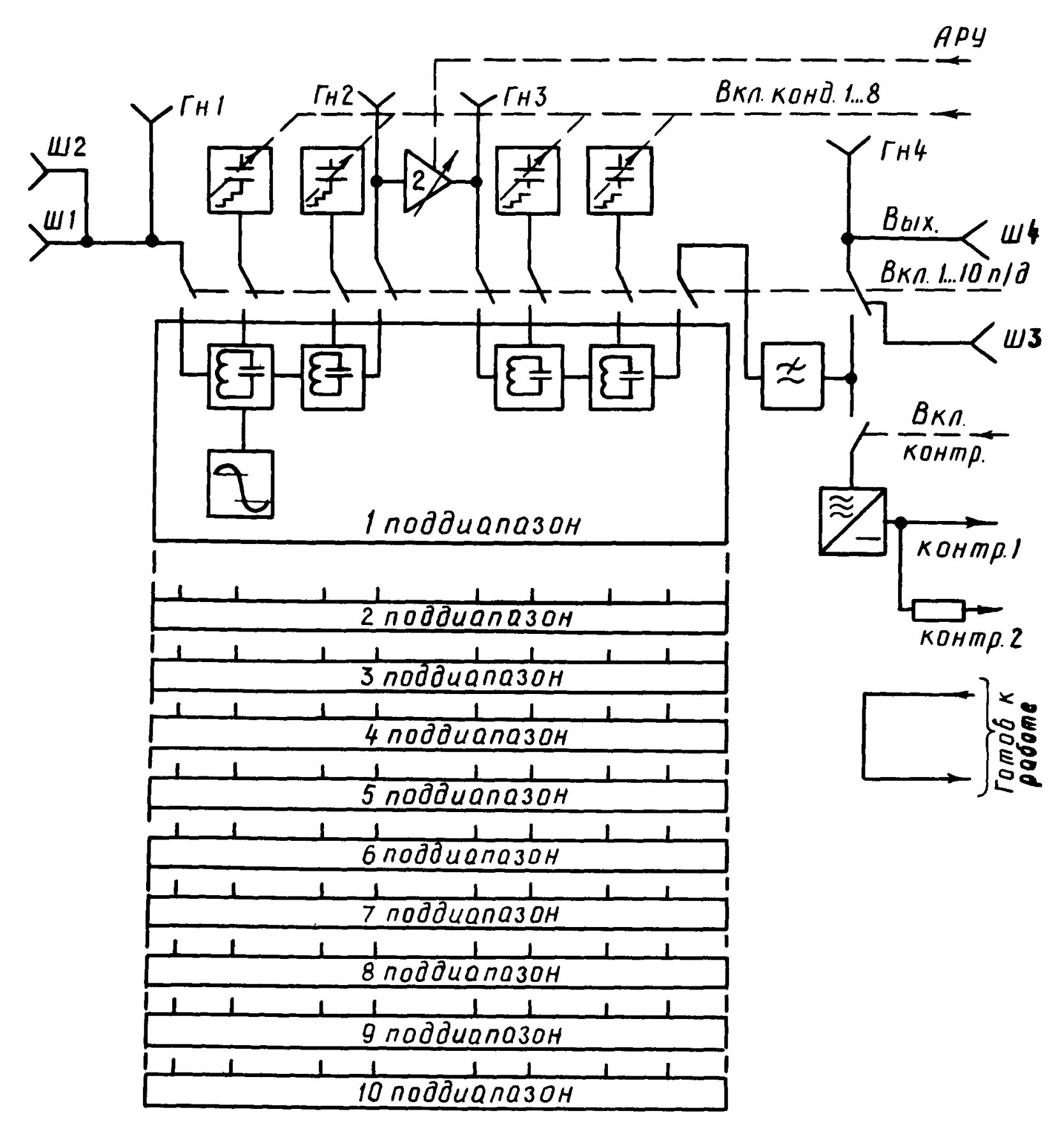

В той же "Бригантине" (или Р-170П) ДПФ-ы переключаются только релюхами.
И не просто переключаются ДПФ-ы, а собирается индивидуальный фильтр на каждую частоту :)
В зависимости от частоты подключаются настроечные конденсаторы с шагом 0,75 пФ

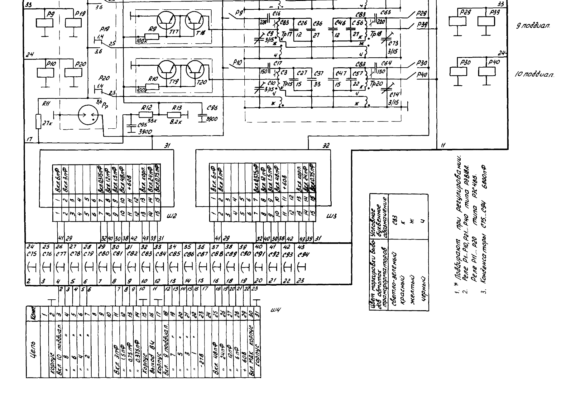

Блок-схема преселектора Бригантины

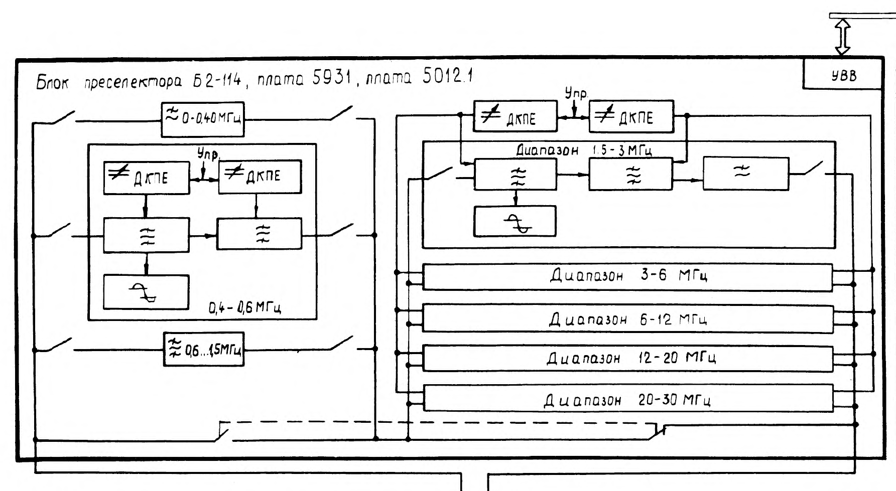

Что почти целиком повторяет схемотехнику "Вспышки" Р-160П.
Но Вспышка побольше размерами, и, соответственно, поддиапазонов больше и шаг настройки ёмкостей мельче - 0,375 пФ.
И тоже везде релюхи, никаких пинов :)
Блок-схема преселектора Вспышки
Одно время была мысль просто взять и купить этот блок, подключиться,
и получить заводской ДПФ во фрезерованном корпусе с очешуительной экранировкой.

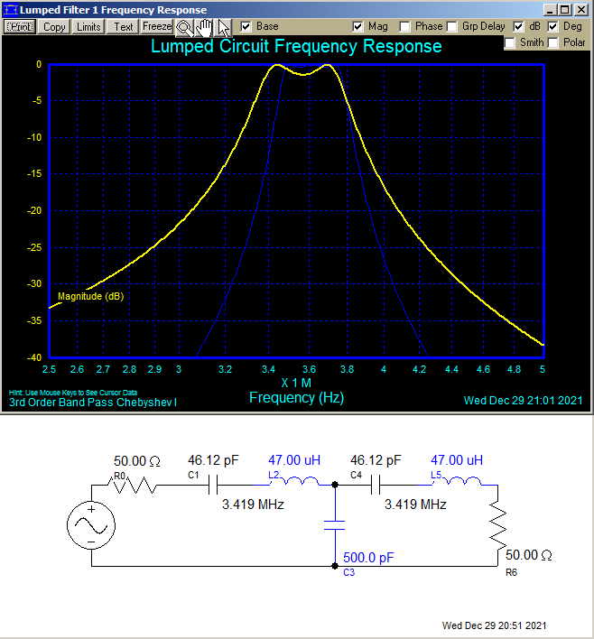

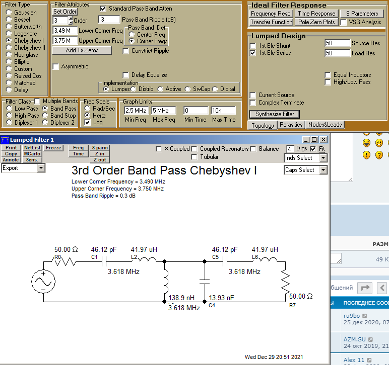

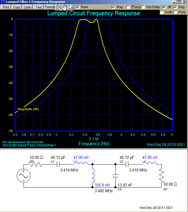

Пробую повторить ход расчёта, чтобы получить такой же ПДФ, как у US5MSQ.
Допустим, сначала я захотел фильтр 3-го порядка по Чебышеву. 3490...3750 кГц.

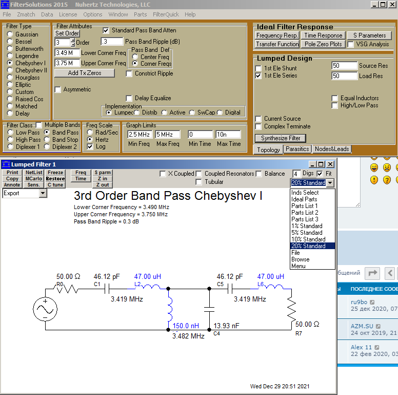

Генерируем
Потом назначаем катушки из стандартного ряда 20%
Смотрим АЧХ, уехала немного
Убираем среднюю катушечку, и получаем огромное затухание.
Фильтр из третьего порядка превратился во второго.

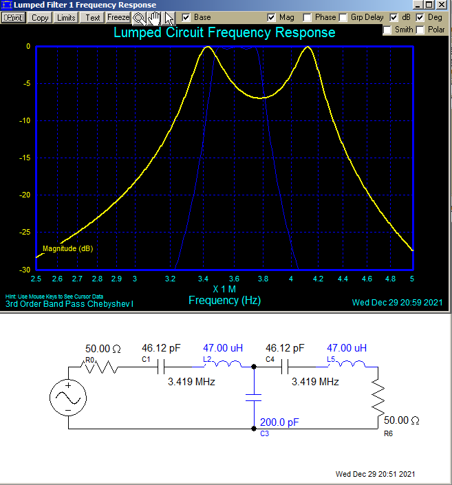

Оставшийся средний конденсатор определяет связь между контурами.
Например, 200 пФ - горбы вон как разбежались

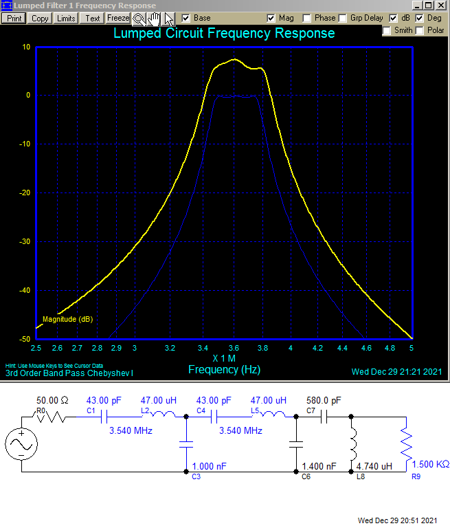

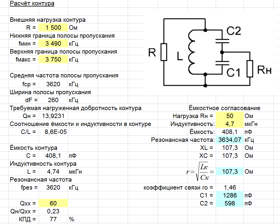

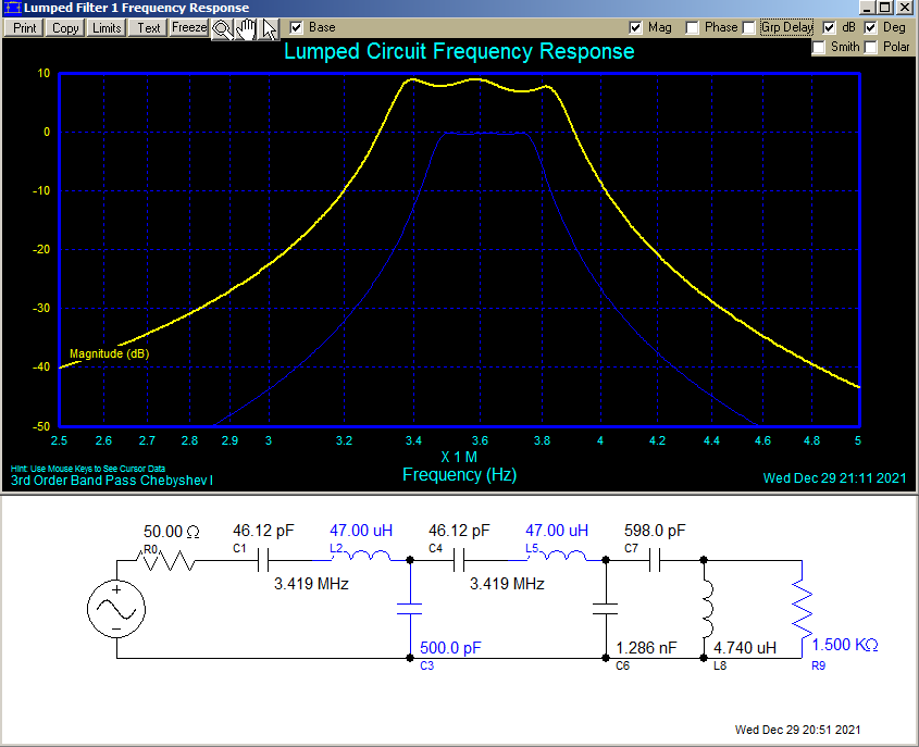

Сведём горбики вместе так, чтобы получилась площадка по нашей полосе
Теперь надо согласовать 50 Ом с одной стороны и 1500 Ом с другой.
Сделаем это при помощи ещё одного контура и ёмкостного делителя
Не то, чтобы эти расчёты были правильные, но... в общем, файл во вложении :)
расчет контура.rar
(106.73 КБ) 214 скачиваний

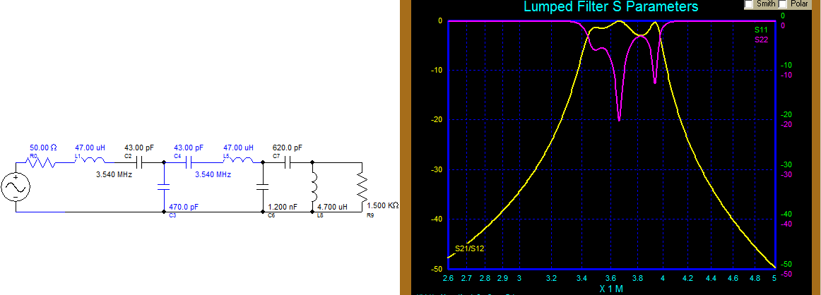

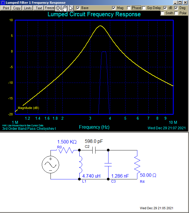

Моделируем сначала согласующий контур отдельно
Хм, попал :) И даже что-то согласовалось.
Рисуем его к основному фильтру
Ба! Получился трёхконтурный ПДФ с согласованием.
Теперь осталось привести номиналы к стандартным значениям и вогнать в полосу.
Например так
