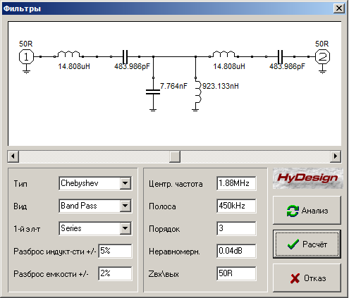

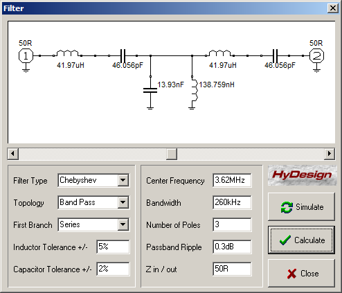

Построил в RFSimm99
Начало такое же:
В принципе, всё то же самое можно и в RFSimm99 сделать.Начало такое же:

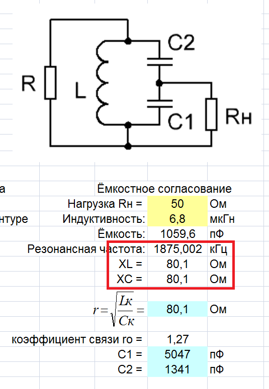

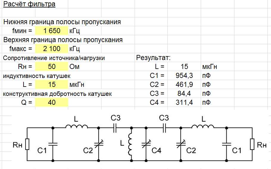

Oleg, спасибо за формулы.
Добавил их в свой эксель-лист, получился практически тот же калькулятор.
Проверил с RFSimm. Будто бы сходится.
- расчет контура.rar
- (126.64 КБ) 267 скачиваний
Формулы расчёта для 3-контурного фильтра с одинаковыми индуктивностями и нагрузочными сопротивлениями, а тут двухконтурный фильтр + согласующий контур на 1,5 кОм.

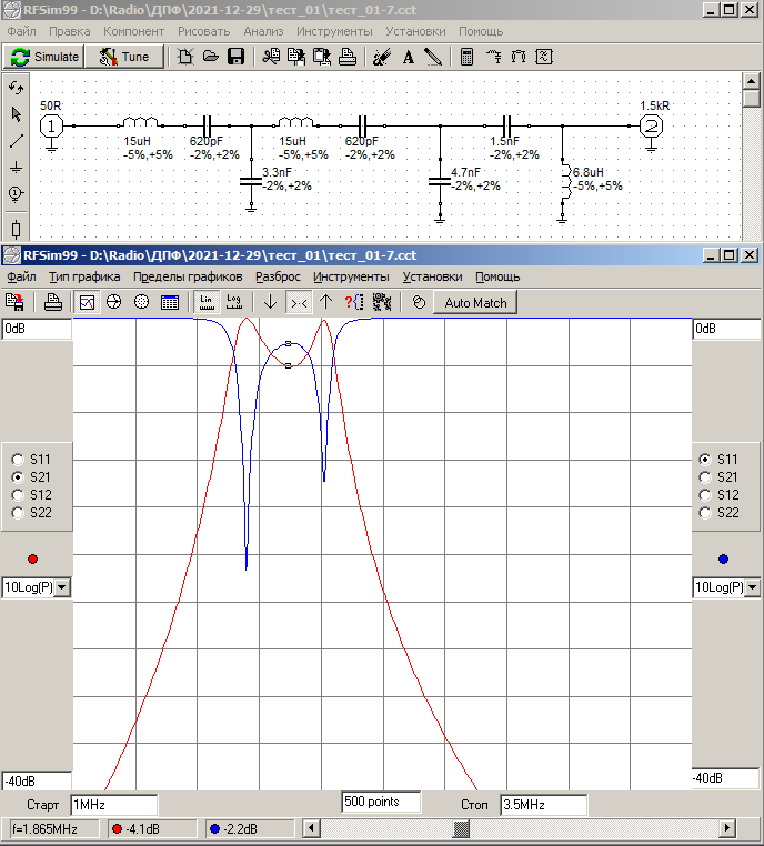

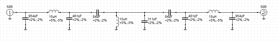

Допустим, я хочу разработать фильтр да стандартных дросселях на полосу 1650...2100 кГц.
Нагрузка 50 Ом.
У китайцев есть два типа наборов аксиальных дросселей типоразмера 0410 (0,5 Вт)
- обычный (12 значений) 1.0, 4.7, 6.8, 10, 22, 47, 68 мкГн,
100, 220, 330, 470 мкГн, 1.0 мГн.
- расширенный (20 значений) 1.0, 2.2, 3.3, 4.7, 6.8, 10, 15, 22, 33, 47 мкГн,
100, 150, 220, 330, 470, 680 мкГн, 1.0 мГн, 2.2, 3.3, 4.7 мГн. Последний ряд явно не нужен.
Задаём исходные данные Моделируем
Смотрим
Нагрузка 50 Ом.

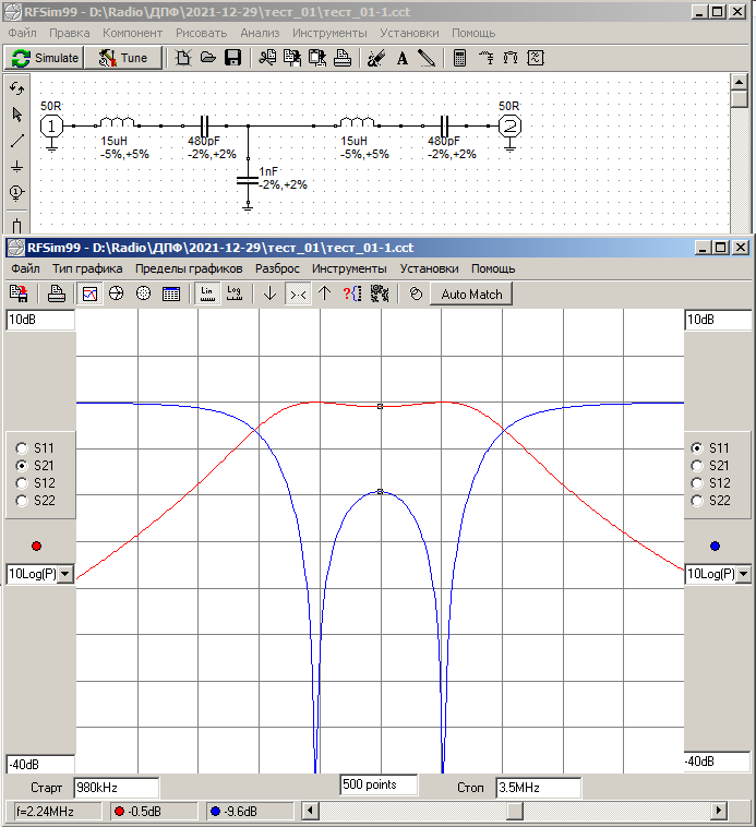

Сообщение ru0aog » 30 дек 2021, 12:33

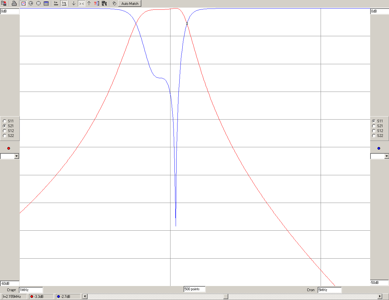

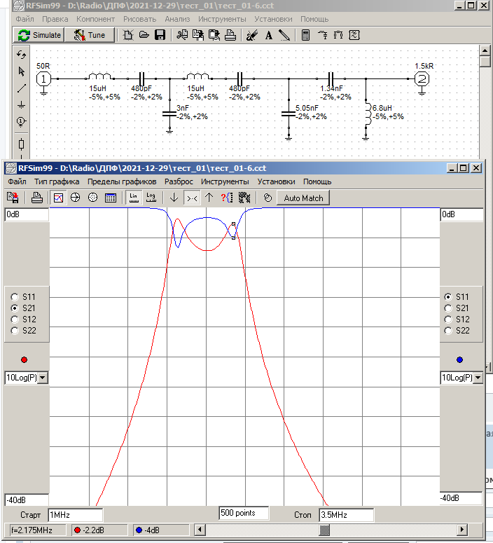

Но это трёхконтурный фильтр на 50 Ом, а я бы хотел один порт согласовать на 1500 Ом.
Запускаем RFSimm, вводим параметры, и меняя неравномерность в полосе, подбираем требуемую индуктивность Подправляем ближе к стандартным номиналам и убираем вертикальную катушечку И тут в согласовании что-то пошло не так...
Видимо я неправильно написал логику программы.
Надо было основным условием ставить согласование контура на импеданс 100 Ом.
Правим расчёт Дорисовываем схему в модели Уже что-то.

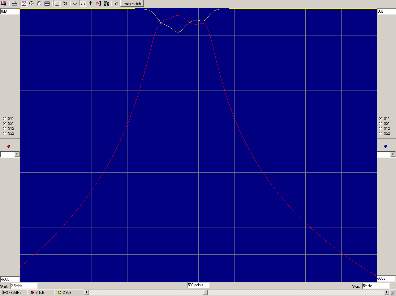

Сообщение ru0aog » 30 дек 2021, 12:46

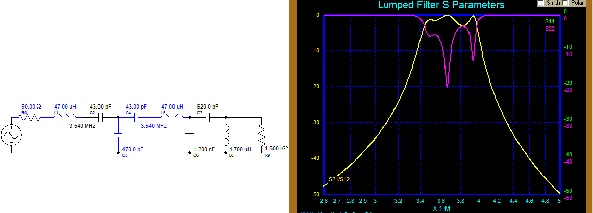

И ещё немного пошаманив получил вот это
- тест_01-7.rar
- (126.24 КБ) 207 скачиваний

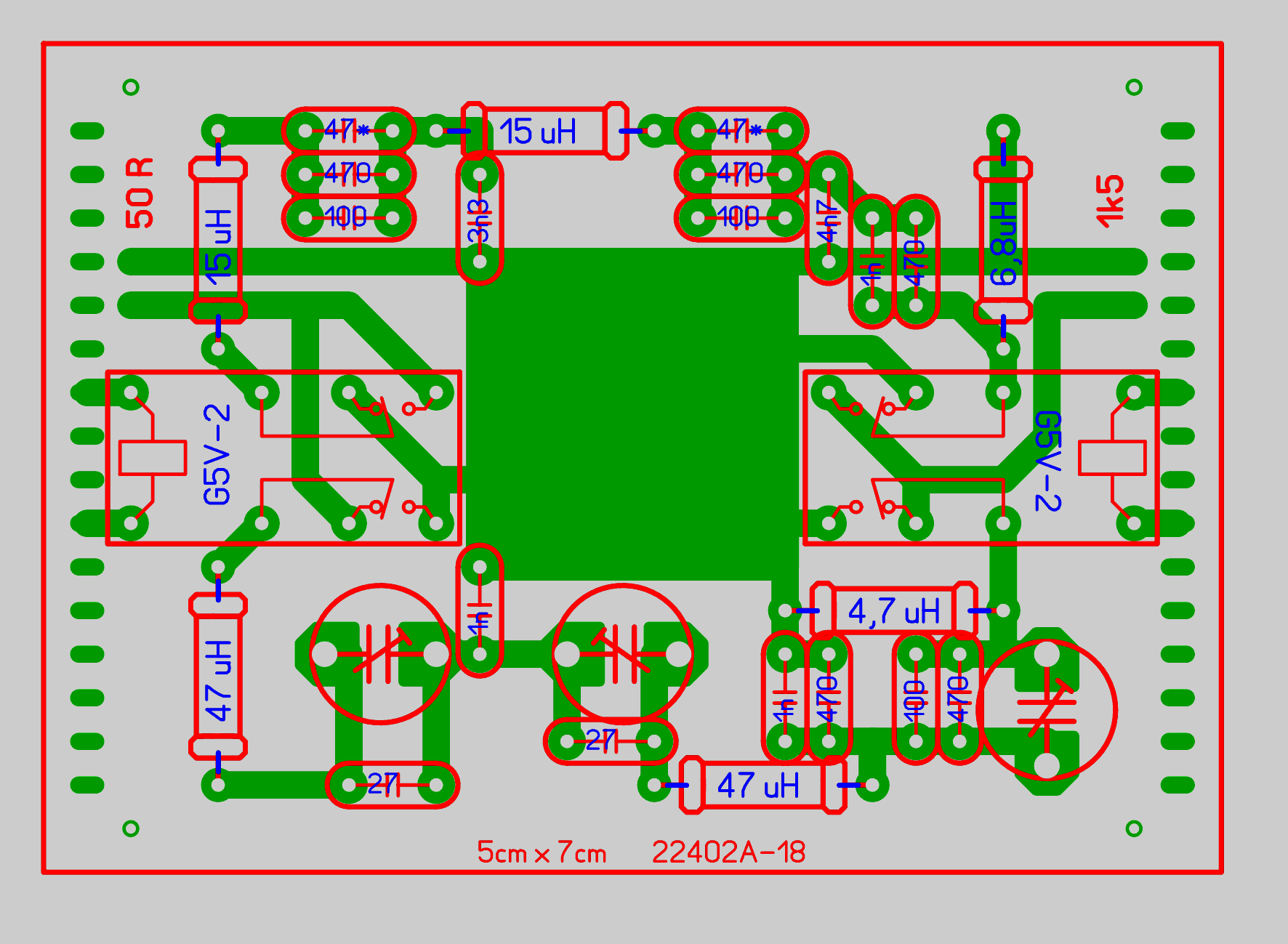

Сообщение ru0aog » 30 дек 2021, 16:42
А не смакетировать ли мне плату фильтров на два диапазона на макетке?
160 м + 80 м
с согласованием 1500 -> 50 Ом.

Набросал то, что было выше насчитано
160 м + 80 м
