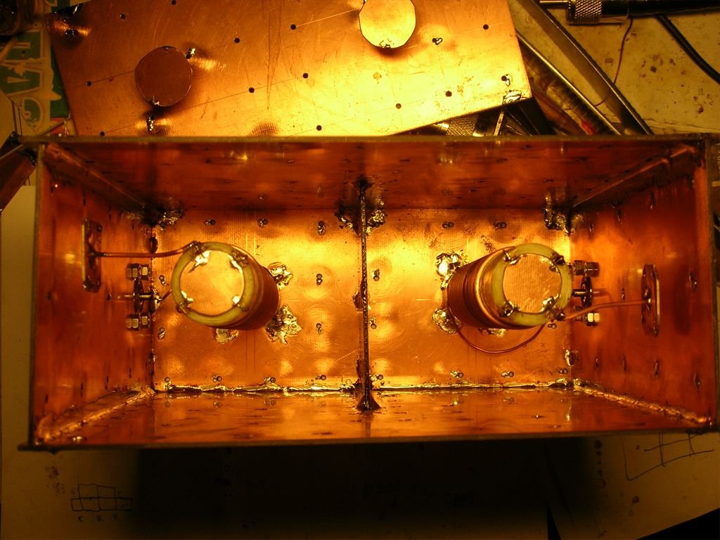

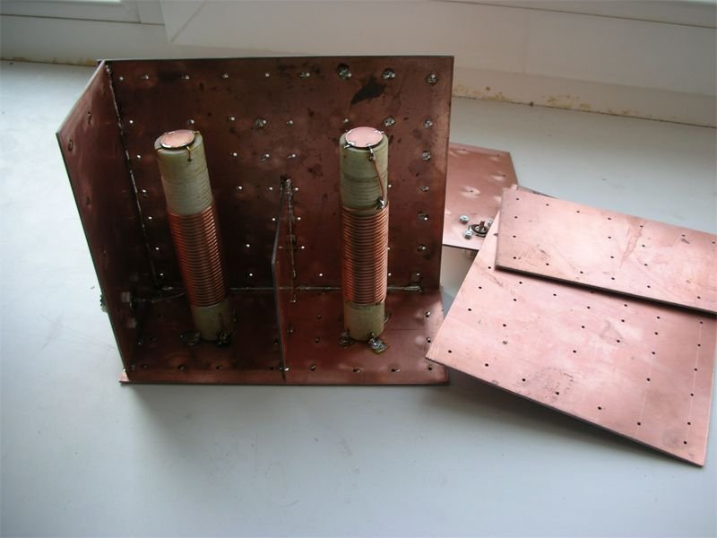

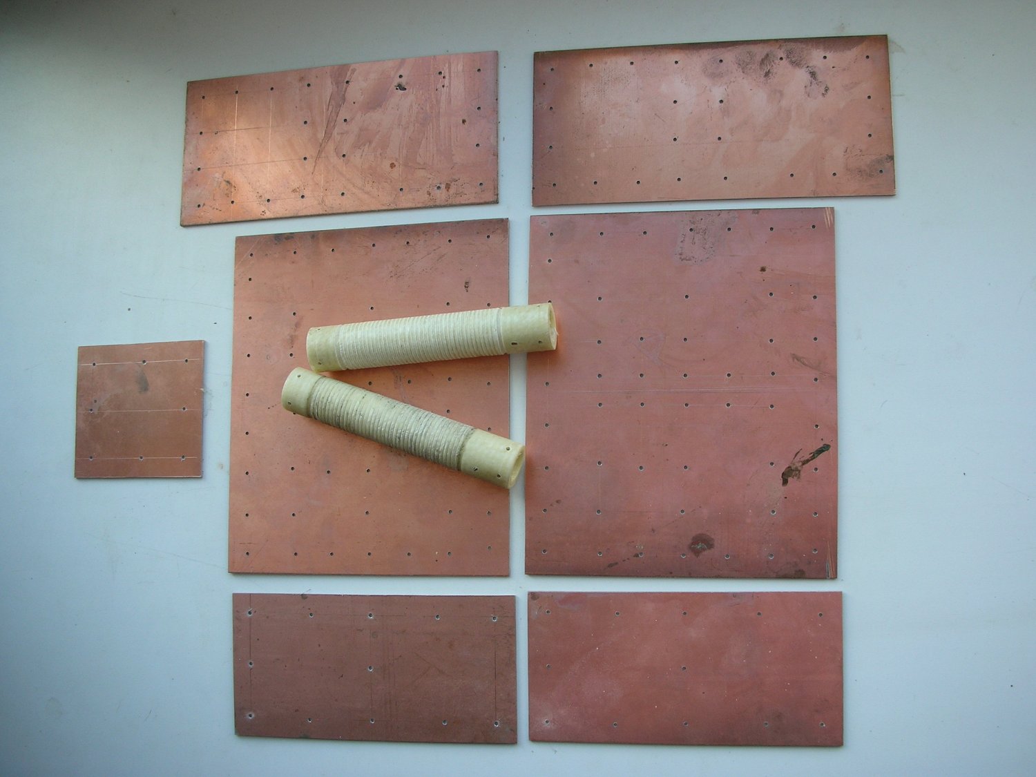

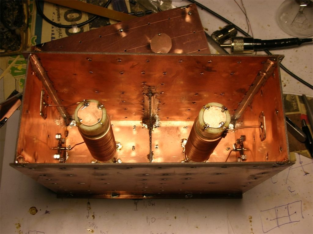

И вот так это было реализовано у меня:
заготовки
начало сборки
уже собрано
На фото видно, что я использовал две конструкционные ёмкости, одну из шайб на винте и другую из лепестка подгибаемого к стенке, от второй в готовой конструкции отказался.

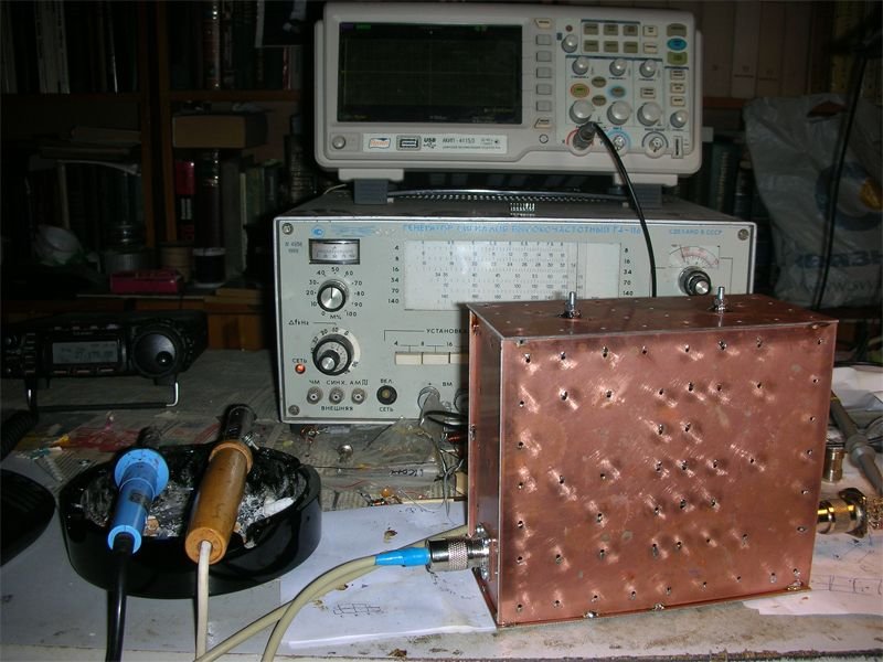

собрано и настраиваю

Заготовки стенок сделаны из обычного (FR4) 2мм фольгированного с двух сторон текстолита, каркасы спиралей из стеклотекстолитовой толстостенной трубы.
Лучше бы каркасы спиралей сделать из фторопласта, но он недостаточно механически прочен, а найти годные каркасы из ВЧ керамики не представилось возможным.
Стенки тоже лучше делать из медного листа, но за неимением дяди, который работает на медной фабрике и шлёт медь кому попало, я взял обычный стеклотекстолит, правда пришлось помучаться и насверлить отверстий для соединения обеих сторон фольги и довольно плотно, чтобы ВЧ токи могли спокойно протекать.
Вообще чем лучше отполирована поверхность как провода спиралей резонаторов так и внешнего экрана и чем меньше сопротивление материалов из которых это изготовлено тем будет выше добротность.
Число витков в спиралях - 1/4L для частоты на которую собираем.
Диаметр провода и самих спиралей чем больше тем лучше. Расстояние между витками тоже чем больше, тем лучше.
Точная настройка на частоту конструкционными конденсаторами (шайбы на винтах М3, которые при вкручивании винтов приближаются к последнему витку спирали).
Нужно стремиться сделать конструкционные конденсаторы с шайбами поменьше и выведенными подальше, если необходимо, то изменять число витков спиралей. И помните - подрезать можно, а припаивать и доматывать нет.
Настройка фильтра на спиральных резонаторах точно такая же как и у фильтров на четвертьволновых коаксиальных резонаторах и состоит из шагов:
1) Найти частоту пропускания соответствующую среднему положению элементов подстройки по частоте;
2) Настроить все звенья фильтра на эту частоту (по максимуму сигнала на эквиваленте);
3) Сделать замер КСВ по входу1;
4) Сделать замер КСВ по входу2;
5) Всё отключить и изменить точку подключения (связь с резонатором) входа с наихудшим КСВ в сторону улучшения (если плохое КСВ обусловлено слишком высоким сопротивлением, то связь уменьшить, если слишком малым сопротивлением, то связь с резонатором увеличить).
6) Повторить шаги с 2 по 5 до тех пор пока оба входа не будут показывать удовлетворительное КСВ.
В процессе настройки обязательно измерять КСВ на обеих входах/выходах, так как фильтр может работать и в качестве трансформатора сопротивлений, то есть если не крутить туда/сюда входы/выходы, то можно настроить так, что при подключении генератора слева, а нагрузки справа КСВ будет 1.0 а при перекидывании генератора и нагрузки местами КСВ будет 5.

АЧХ не строил, а сейчас уже и не получится, потому как фильтр уже не у меня в руках.
В финальной версии, по -3 дБ было 40кГц (+/-20 от центра), в рамках 10кГц (+/-5 от центра), в полосе прозрачности, менее 1 дБ.
Настоящими приборами я смотрел только свои самодельные коаксиальные резонаторы на 446, а этот до приборов не добрался.
По причине "гуляния частоты" для настройки использовал уже не генератор Г4-116, а свой ёсик 857 на минимальной мощности, естественно нагруженный на делитель который и эквивалентом нагрузки для ёсика выступал.
