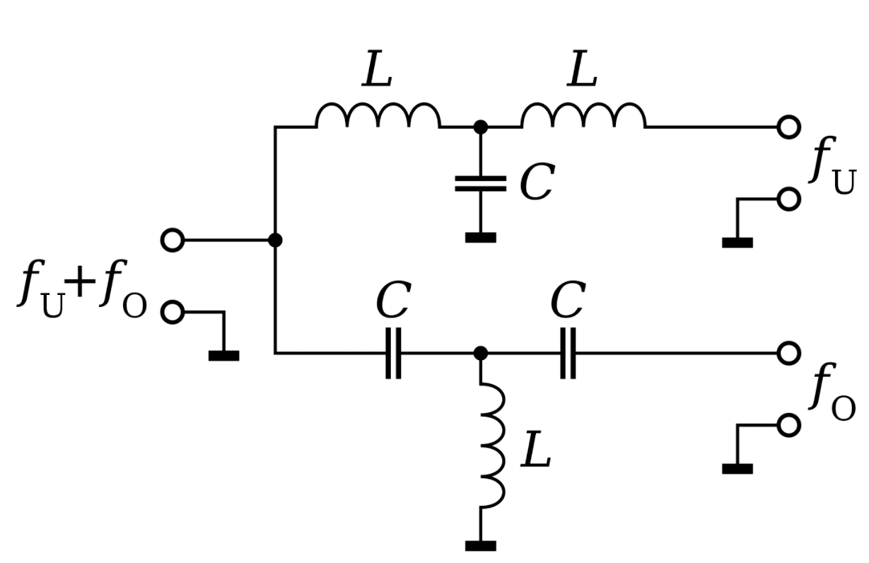

Если посмотреть на схему, то по своей сути это ФНЧ и ФВЧ соединенных вот по такой схеме:
С выходами все понятно, там все под 50 ом. А входы? Насколько я понимаю, входы фильтров должны иметь сопротивление 100 ом? Ну типа параллельно :) Или фильтры нужно рассчитать таким образом, что бы частоты среза были на некотором расстоянии друг от друга, в таком случае можно рассчитать и под 50 ом?

На картинке в этой ветке - простой диплексер на основе ФНЧ и ФВЧ 3 порядка.
Вы задаете вопрос о дуплексерах. Тут все сложнее, поскольку требуется обеспечить очень хорошую развязку между приемником и передатчиком.
Все-таки что за устройство Вы проектируете и какова конечная цель?
Если все-таки требуется диплексер, то вот пример методики расчета http://www.n6rk.com/diplexer/diplexer.pdf

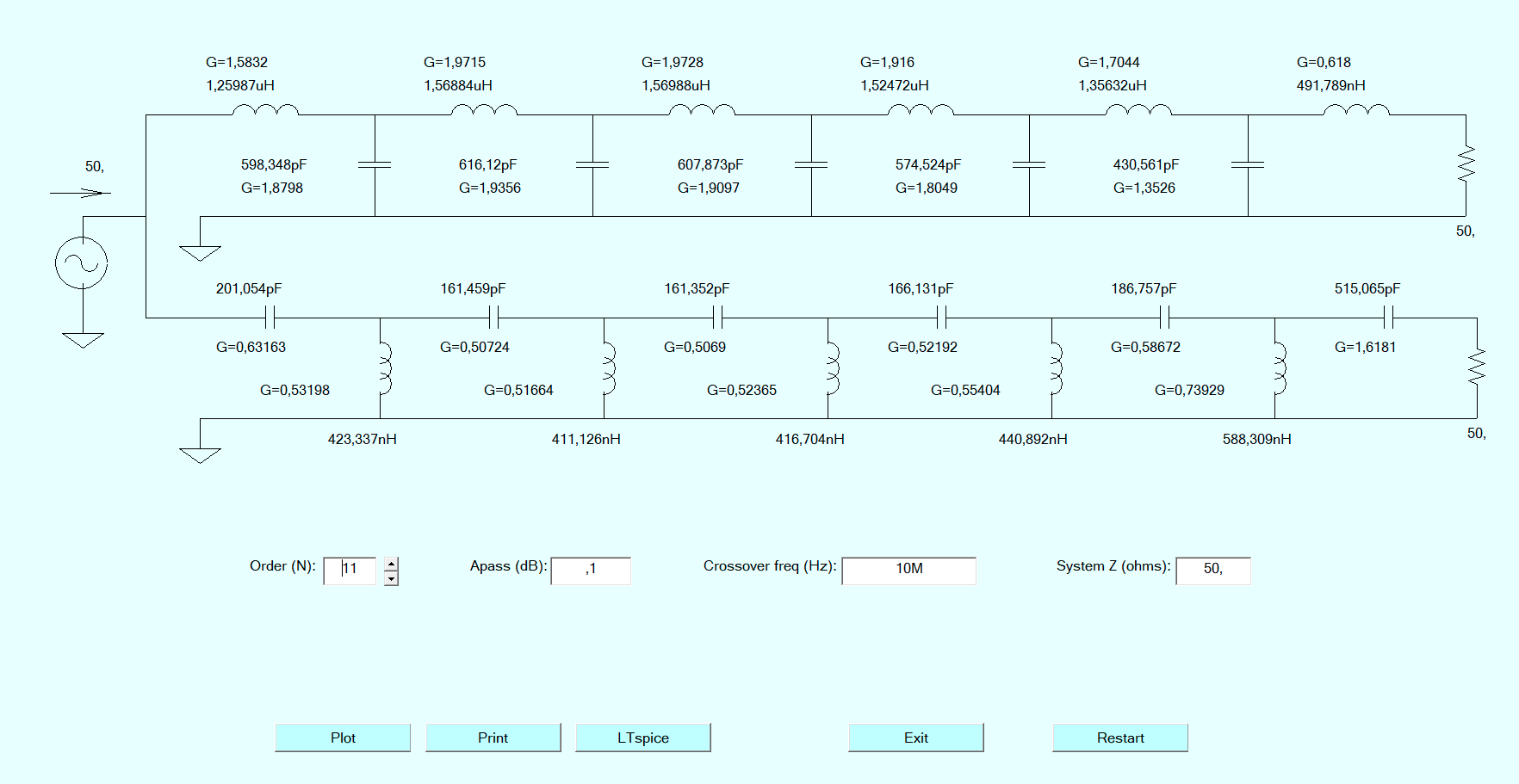

Oleg, начал считать вручную и понял, что таки да, должны быть калькуляторы для расчетов, ибо в ручную очень уж кропотливо и есть большая вероятность ошибки. Начал поиски в западном сегменте сети, и так же натыкался на данные калькуляторы. Но они считают достаточно простые фильтры. Чего не очень хватало.
И вот нашел то, что нужно! А именно программа "Diplexer" http://tonnesoftware.com/diplexerdownload.html
Крошечная, по современным меркам, аж целых два мегабайта! Ух! :mrgreen:
Но позволяет считать фильтры до 11(!) порядка, что конечно же радует:
Правда результаты расчетов несколько расходятся с методикой N6RK, но порядок цифр очень даже похож. Надо будет все проверять на RFSim99.
