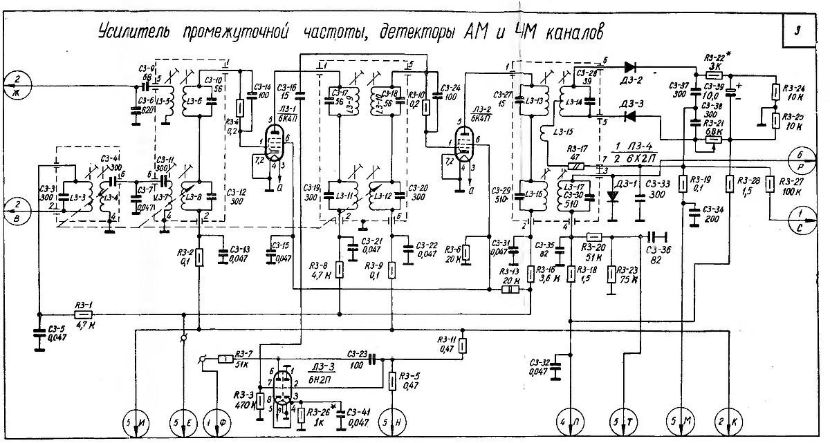

Добрый день, братья по разуму. Подобрал валявшийся "Казахстан" 1973-го года, занялся переборкой. Из следов пребывания ноги человека пока вижу только неродной потенциометр в УНЧ (установлен с характеристикой А, а должен быть В) и по мелочам: ручки неродные, стрелка на шкале протезная... Вопрос. Какие мысли у кого, стОит ли заменять КСО в блоке ПЧ (см. картинки). Если да, то как: все не глядя, только протекающие, все кроме фильтра... Почему сомнения. Сердечники в катушках заклеены по-взрослому, — с ходу не повернёшь, нужно отмачивать. То есть как бы лучше контурные ёмкости не трогать, чтобы потом не подстаивать. С другой стороны — приёмнику 50 лет, наверняка подстраивать в любом случае придётся, а значит раз пошла такая пьянка, то и ёмкости заменить под шумок можно...

КСОшки очень надежные конденсаторы, и течь там нечему. Ну подгонять настройку ПЧ подбором конденсаторов, то еще приключение.
А вот размачивать катушки надо с осторожностью, что бы не поплыл пластик. Понять бы чем залито.

Вот здесь примерно с 15:40 очень умный дядька из Канады демонстрирует массовый падёж аналогичных буржуйских конденсаторов. Если бы я этого ролика не посмотрел, то даже и в мыслях не имел бы усомниться в КСО. А теперь вот чешу репу: а не приподнять ли так же по одной ноге, да не поднагрузить их на предмет прострелов... С другой стороны — трогать контура тем более чем-то горячим не хочется...
R2AJI писал(а):
21 сен 2023, 12:35
Казахстанскую мастику народ вроде бы успешно размачивает спиртом за день-два-три.. У меня есть запасной комплект диапазонных планок, могу потренироваться. Запороть фильтры ПЧ совем не хочется...

Коллега, не извольте сумневаться, наши КСО живучи не чета буржуинам ;) По одной ноге поднять, конечно, можно, но только для самоуспокоения.
Ну а если спирту клей поддается, то вопрос решается сам собой

Владимир, а К31 по сревнению с КСО — лучше, хуже, либо равно? Это не в смысле вынуть все КСО, и вставить вставить К31, а в смысле для замены механически убитого КСО — слеует добыть именно КСО или можно поставить К31?.. В УЗЧ (на фото) я так понимаю, вообще всё равно. А вот в ВЧ цепях?

Насколько я помню, К31-11 тоже слюдяные, по идее должны быть не хуже чем КСО. Но, если не ошибаюсь, их не встречается с малой емкостью, до сотен пикофарад.

Есть ещё К31У-3Е. По сути то - те же самые КСО, но выпускались немного позже. Их ещё можно найти с хранения. Минимальная ёмкость по-моему от 51 пФ.

Прежде, чем начать выпаивать-запаивать конденсаторы, ответьте на вопрос, каким прибором Вы собираетесь "подстраивать" контура?

Насчет КСО коллеги абсолютно правы. Очень надежные, до сих пор пользуюсь ими. И еще они термостабильны. А вот конденсаторы типа КТ в контурах могут попасться пробитыми. Хотя считаются тоже из надежных. На моей практики попадались такие 2 раза и оба раза в контурах. Но их проверять нужно в последнюю очередь. Если шум в динамике появится, то и грешить на них не надо будет.
