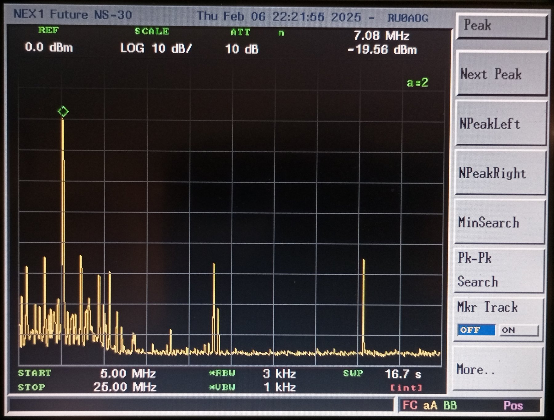

На данный момент проведены испытания работы на передачу.
Испытания однотоновым сигналом
показали мощность -17,84+60 = +42,16 дБм (16 Вт)
и довольно чистый сигнал в ближней зоне
В программу испытаний добавил спектр при передаче белого шума.
Это, по сути, сквозная АЧХ тракта передачи.
Двухтоновый сигнал
-23,58+60+6 = +42,42 дБм (17 Вт РЕР)
имд3 порядка 20 дБ, что для полевого трансивера вполне достаточно.

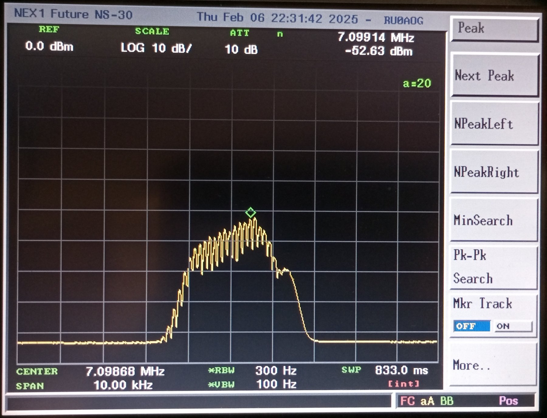

Спектр на передачу при отсутствии НЧ-сигнала.
Мощность излучения в режиме молчания
-52,63+60+6 = +13,4 дБм (20 мВт)

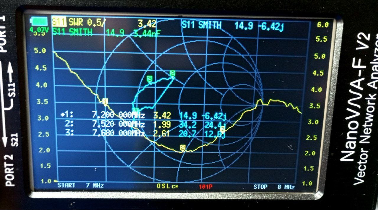

Работа автотюнера
https://dzen.ru/video/watch/67d7d52462c4b0742983cb20
Согласование луча 80м на диапазоне 40м.
Резонанс есть, но немного в стороне. КСВ = 3.4
