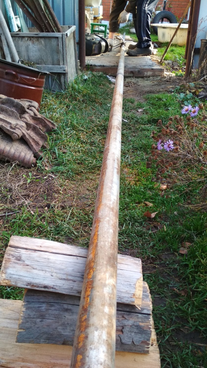

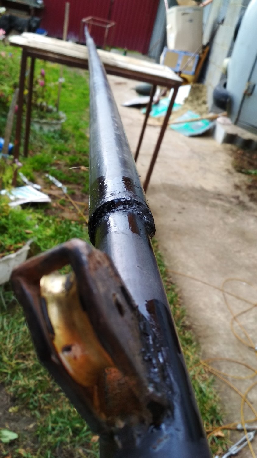

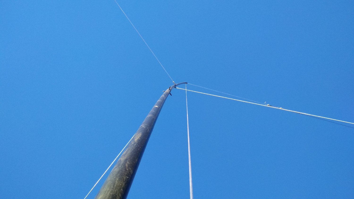

Ровно год назад повесил себе антенну W3DZZ, был в целом доволен, но антенна работала не очень хорошо, да и с настройкой были некоторые трудности - не удалось добиться нормальной работы на 20-ке. Проблема не в самой антенне, а в довольно близко расположенных к полотну вибраторов металлических крыш дворовых построек.
Живу я в частном секторе, тут это в порядке вещей. В общем, в этом году решил я перенести мачту в сторону от построек, да и увеличить расстояние между ней и второй мачтой, установленной на коньке крыши дома. Раньше было 36 метров, что не хватало для нормального диполя на 80-ки, которому нужно как минимум 40 метров. К тому же прежняя мачта была изготовлена из тоненьких труб (4,5 метров Ø32 + 4,5 метров Ø25), от чего сильно гнулась от натяжения антенны Для новой мачты я купил трубу потолще - Ø51, из неё изготовил основание, к которой приварил трубу Ø32 от предыдущей конструкции. В целом получилось заметно крепче. На вершине установлен шкив-ролик как у флагштока для удобного подъёма и спуска конца антенны для ремонта или настройки. Для доступа к другому концу необходимо залезть на крышу. Для надёжного удерживания мачты в вертикальном положении применены три растяжки из покрытого пластиком тросика, разделённые пополам изоляторами. Раньше они цеплялись за уголки, вбитые в землю, но в этот раз я решил сделать всё надёжнее, и установил такие вот стойки с бетонированным основанием Ну и итоговый результат:

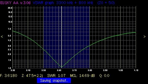

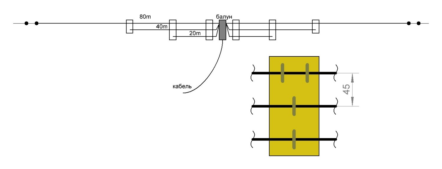

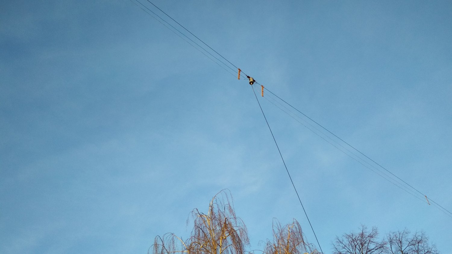

Теперь, что касается самой антенны. Это классический диполь. Чтобы работать в нескольких диапазонах, решил к основному диполю на 80-ку добавить дополнительные вибраторы для 40 и 20 метровых диапазонов с одной точкой питания.
Посмотрим, как будет работать такой вариант. Мне кажется, он гораздо лучше траповой антенны. Но погода не позволяет провести практический эксперимент, увы. Пока успел натянуть лишь самый длинный. Сегодня провёл три QSO с ним, полёт нормальный
Резонанс нужно подвинуть ещё на 50-100 кГц выше, но это уже как погода позволит...

"Узковата" получилась антенна, по краям диапазона КСВ под 3. Может провод потолще, ну или несколько полевок?

зря вы на оттяжки применили трос в изоляции.
Это бомба замедленного действия. Со временем от ультрафиолета треснет изоляция, в трещины проникнет влага.
На обычном тросе она на другой день высохнет. Из под изоляции её ни чем не уберёшь.
Сгниет этот трос за 2-3 года. И самое интересное, не видно его состояние.
По возможности поменяйте эти растяжки. лучше поставьте обыкновенный трос.

Полёвка толстая П-268, две "пускать" жирновато, да и не шибко-то сильно увеличит полосу пропускания. Да и зачем широкая? В полосе 3,5-3,6 МГц только телеграф, выше 3,7 редкие DX. Ни то ни другое меня в данный момент не интересует, только на приём, разве что. В итоге на частоте 3,7 МГц ±50 кГц КСВ будет не больше 1,5.
Этот трос на солнце и морозе уже не один год "трудится", изоляция потемнела, но держится. Специально разрезал, металл в норме. К слову, тросик, который натягивает полотно антенны, вообще не потемнел, как новенький.

Поддержу RA6M , трос в изоляции годится только что бы белье вешать, 2-3 года и гниет внутри,проверено не один раз.

Нормально получилось, по КСВ 2 больше 150 кГц, это очень неплохой результат на самом деле, обычно это в пределах 100 кГц не всегда можно получить. От простого диполя из полевки ждать чего то большего сложно. Для перекрытия всего диапазона проще сделать сдвоенный диполь, у нас на коллективке более 10 лет используется подобный вариант,два полотна с проставками метровыми, получается типа лесенки, полотна крест-накрест запитываются, настраивается один диполь в телеграфный участок, второй в телефонный ближе к 3.800 за счет того что они работают парой, график КСВ получается через весь диапазон не более 1,5.
P.S. по поводу троса, согласен с предыдущими комментариями, не очень удачная идея его использовать для растяжек, лучше обычный трос без изоляции.

Ну хорошо, уболтали
Поменяю летом тросики. Хотя, эти работают уже довольно долго. Загерметизировал концы и вроде как хорошо

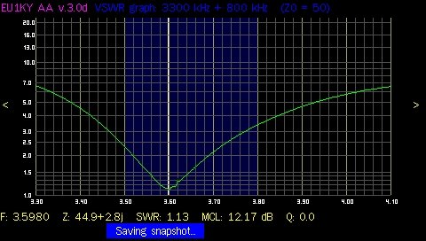

Наконец-то завершил настройку. Пришлось возиться 3 выходных, но куда деваться
В качестве вибраторов на 40 и 20 метров взял обычный монтажный провод, типа ПВ. Полёвка слишком тяжёлой оказалась, антенна и без того заметно провисает.
