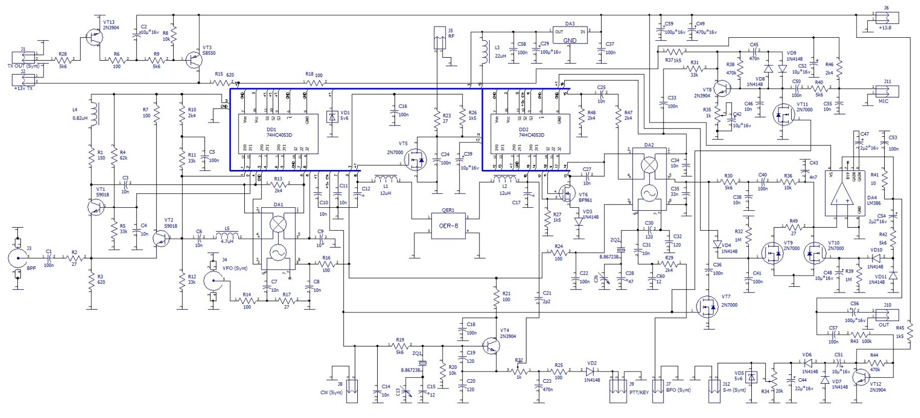

Доброго дня!
Коллеги сообщили, что получили пробные smd платки, во вложении схема которая была перерисована в диптрасе и там же разведена, если качество схемы (она в jpg) плохое скажите, переделаю в PDF. Нумерация компонентов естественно отличается от авторской. Электролиты в схеме питания могут отличаться по посадочным местам, про этот свой косяк я уже писал ранее, можно использовать другой корпус.
сам пока честно не приступал к сборке - лето, дача и прочее
- Схема smd.zip
- (347.64 КБ) 378 скачиваний

Сообщение Vlad1953 » 27 июн 2020, 15:54
В схеме надо изменить 2N7000 на 2N7002, а то народ начнет закупать и придет транзистор в DIP корпусе.
А то что лето, это ужас, у нас в Выборгском районе уже неделю +30 стоит. Просто не возжможно что то делать.
- Сообщения: 1290
Сообщение R9OFG » 02 июл 2020, 21:57
Vlad1953, спасибо, первый ляп найден! Думал об одном а оставил первоначальное!
