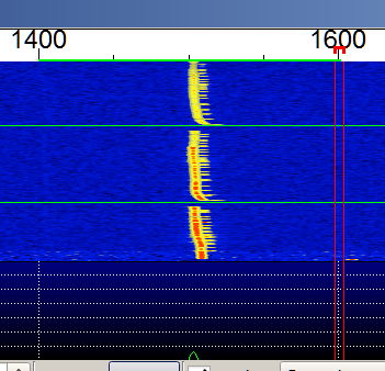

на 2йке все плохо... вот сигналы после получасового прогрева:
на 20ке все стояло вкопано +-1Гц в течении получаса. что основной сигнал(уровень 12) что -100Гц гармошка с уровнем -23.

Спасибо за эксперимент.
Не радует, не уверен, что получится с обычным кварцем получить более менее стабильность на двойке. Там еще не отключен сброс ФАПЧ, возможно после отключения будет по стабильней, и надо будет поэкспериментировать с частотами PLLA, о чем Вы писали выше.
