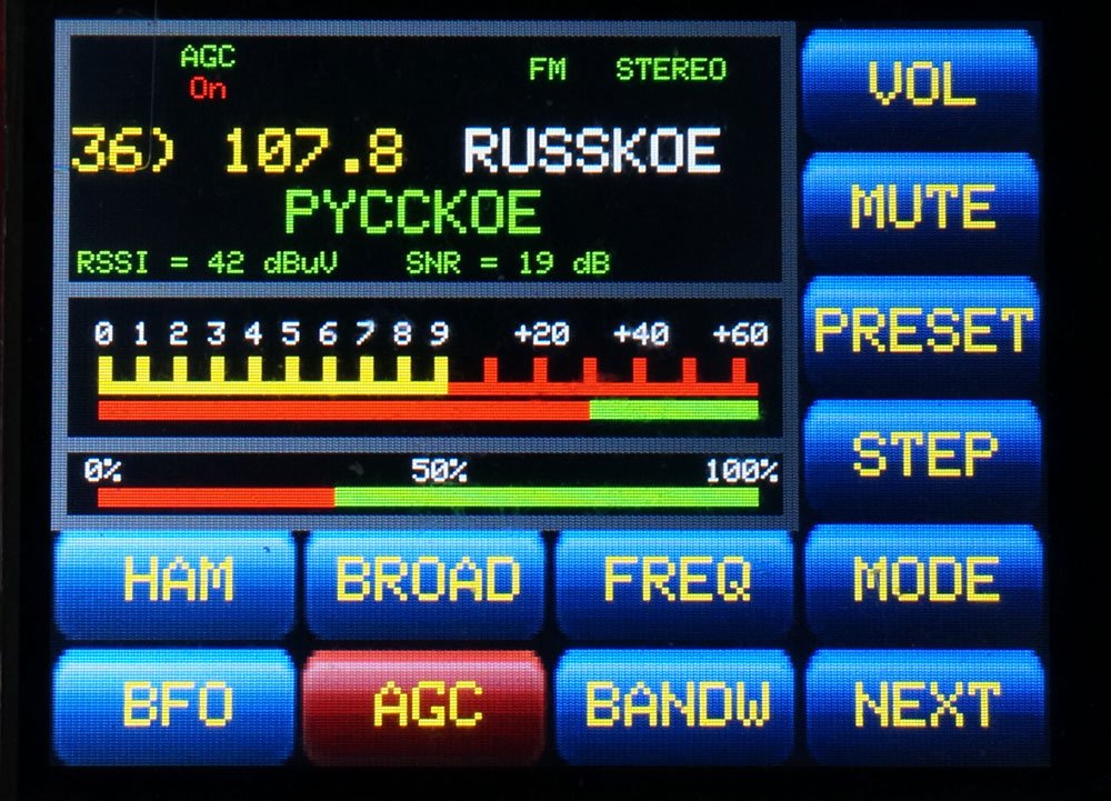

Прописал 36 станций. Всё работает (прошивка 3.1).
Купил на али SI4730 в корпусе SSOP-24. Недокументированные функции не заработали.
Есть только фм и средние волны. Рассчитывал, что будет работать КВ диапазон, но увы.
При включении RDS в FM, приёмник зависает.

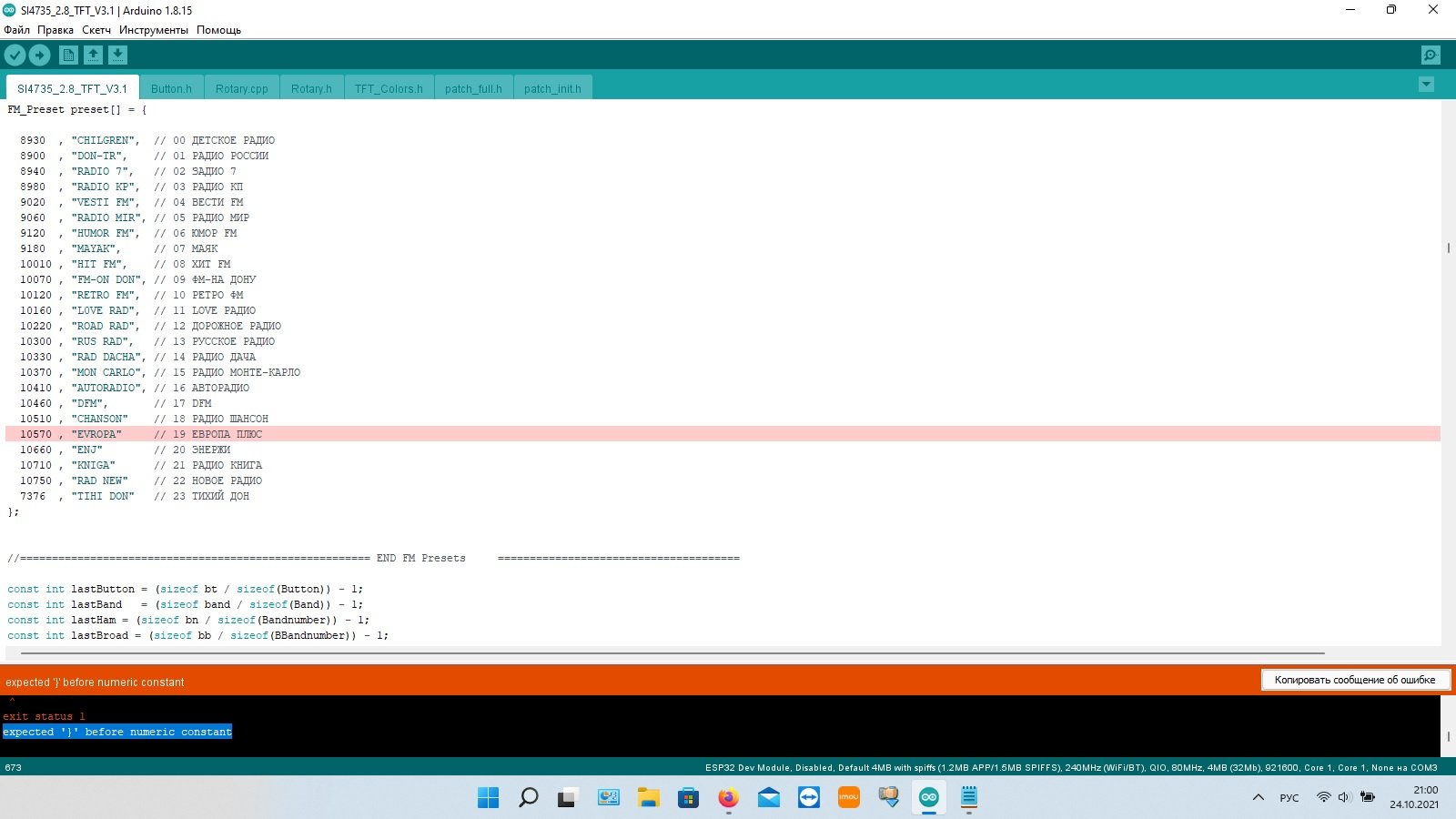

У меня не получается больше станций добавить.Выдает ошибку.
Сообщения: 599
Благодарил (а): 159 раз
Сообщение Криворукий » 24 окт 2021, 21:55
Ну так посмотрите внимательно первые 17 строк и последующие.
Запятые не поставили, вот и ошибку выдаёт.

Сообщение marsoidrus » 24 окт 2021, 21:57
Вот блин не внимательный я. Спасибо.

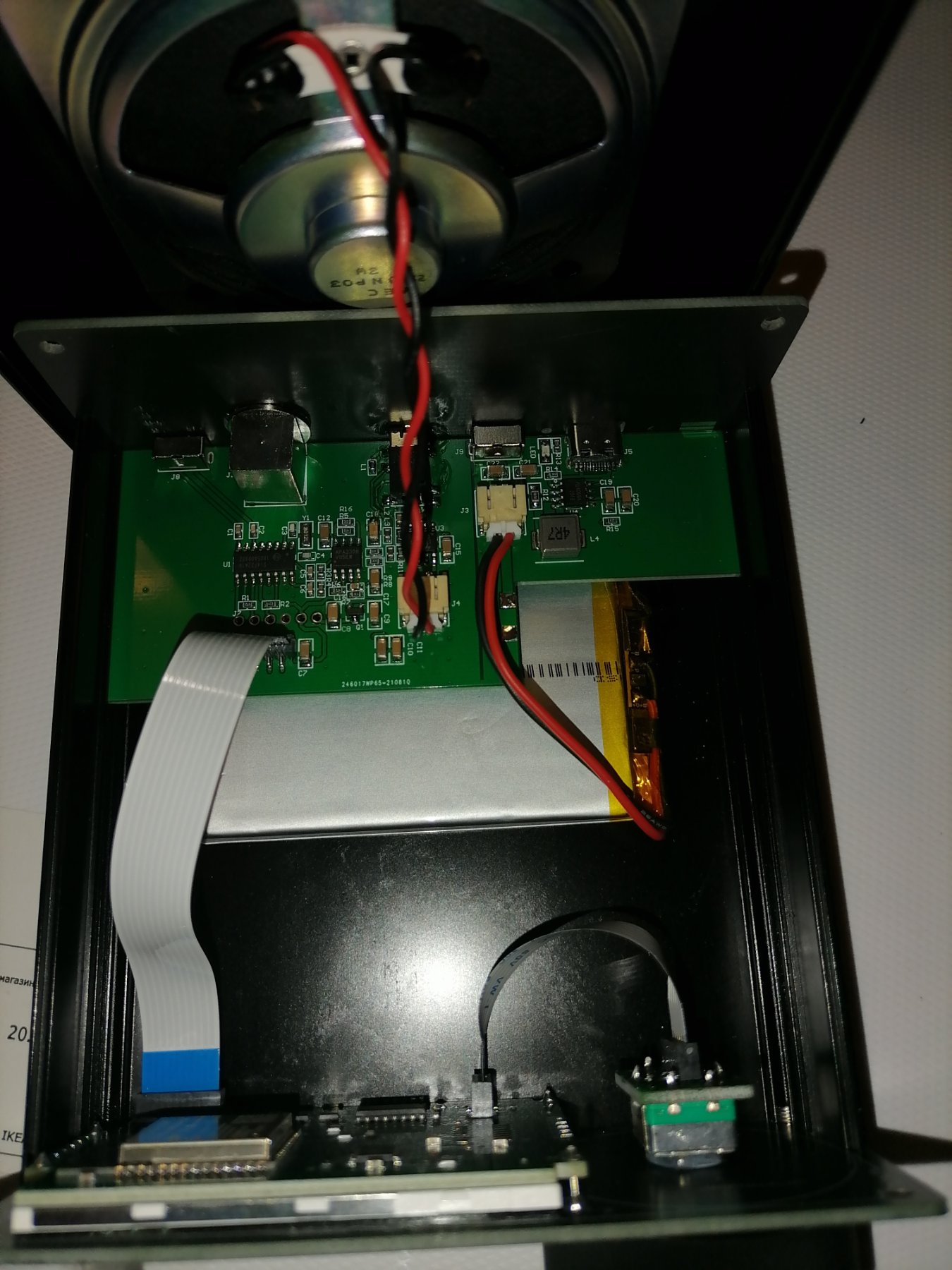

Коллеги - такой вопрос. При вращении энкодера - один щелчек делает холостой следующий цифру потом опять один холостой затем следующую цифру. Шаг или чувствительность можно поменять или править параметрт ? На ютубе смотрел обзоры этого девайса там каждый щелчек валкодера цифра а у меня один холостой затем цифра.
Фото в нутри моего девайса. Сборка качественная. Смотрел обзор такого же девайса так там провода от батареи были припаяны к плате и динамик селиконом белым приклеен к корпусу.
Voevoda
Сообщения: 123
Позывной: R7KEO
Город: г.Саки
Имя: Владимир
Благодарил (а): 5 раз
Поблагодарили: 21 раз
Сообщение Voevoda » 26 окт 2021, 10:19
marsoidrus писал(а):
25 окт 2021, 15:06
У меня иногда вообще тупит нещадно. Крути сколько хошь и куда хошь. Не сдвинется.
Выключение-включение спасает.
Диковинный аппарат.
