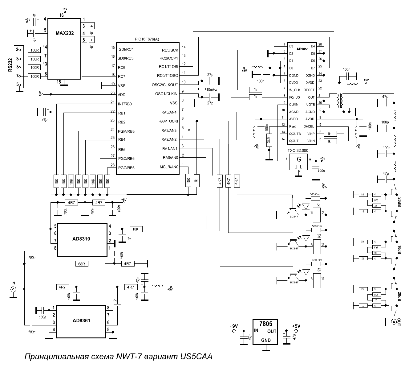

и тут опять вылетел усилитель моего NWT. Что за напасть-то такая?
Я свой четыре раза ремонтировал, пока не сжёг окончательно.
У Вас это ещё впереди. :(
Единственный выход, собирать NWT самостоятельно, по оригинальной схеме.

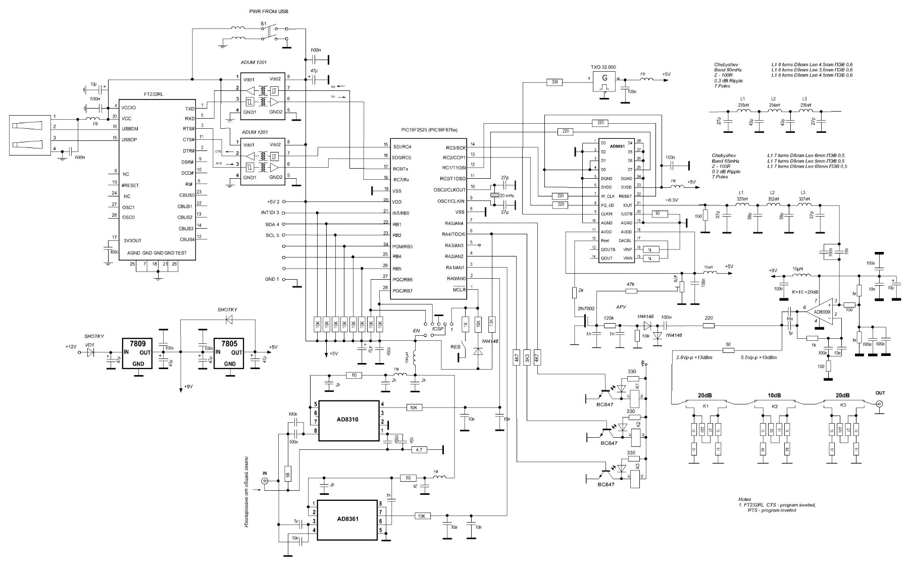

Пересобрать - пересобрал, но пока ещё не запустил.
Вот схема:
Вот плата:
NWT мой DIP.rar
(71.31 КБ) 276 скачиваний
Вот прошивка:
Прошивка.rar
(4.27 КБ) 250 скачиваний
Отличие платы от схемы, в том что на плате разведён СОМ-порт, вместо USB на схеме.
И какая прошивка из двух рабочая, сейчас точно не помню. :(
Цифровая часть у меня уже запущенна и оттестирована, а вот 9851 никто впаять не берётся, а у меня возрастные проблемы со зрением. :evil:

Схема с СОМ каналом.

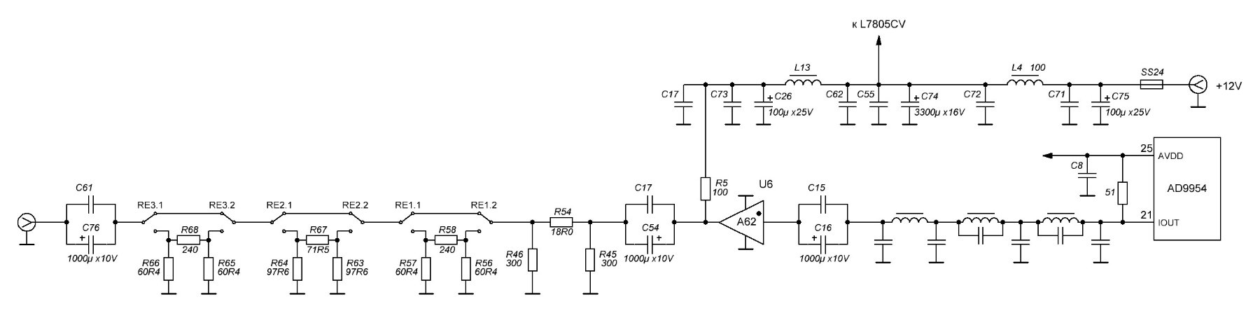

Сообщение ru0aog » 13 ноя 2021, 04:58
Во, спасибочки всем!
На AD8009 выход, оказывается.
А у меня было что-то ГАЛИ-подобное на А62 (микруха U6).
Заменял на ВЕК AG602-89G SOT-89, и вот она опять вылетела. Может их две в параллель поставить? :)
Пакетик с AG602 попадался недавно.
Выход такой (прорисовано по печатке):
Прибор NWT-300AF.
АЧХ от 20 Гц строит :)
