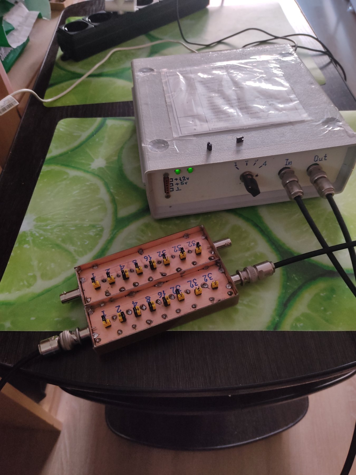

Сообщение R2AJI » 02 янв 2022, 09:07
Я так же полностью переехал на ОСУ. Отсутствие встроенного АТТ решил вот таким образом: https://ali.ski/SKuS2F

Сообщение Alex_1970 » 02 янв 2022, 12:43
Упрощённый вариант аттенюатора Скрыпника и его АЧХ совместно с Осой 103

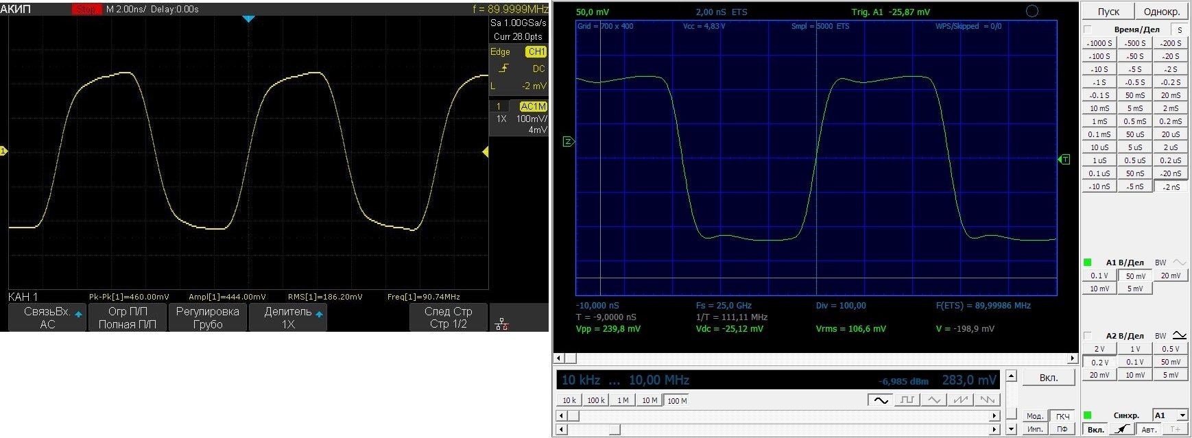

Сообщение Oleg » 02 янв 2022, 13:36
Не совсем по теме выбора ИАЧХ, но еще немного про Осу.
Сравнение картинки на экране осциллографа Siglent SDS1202X-E (АКИП) с полосой пропускания 200 МГц и осциллографа Осы.
Входной сигнал 90 МГц от si5351 подается через аттенюатор 10дБ. Подключение к осциллографу Siglent - напрямую, 50-омным кабелем (то есть без щупа).
