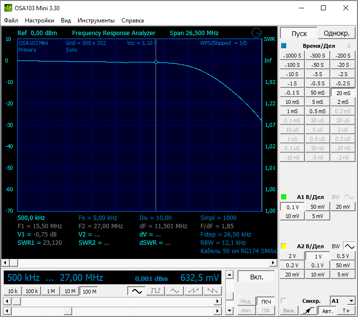

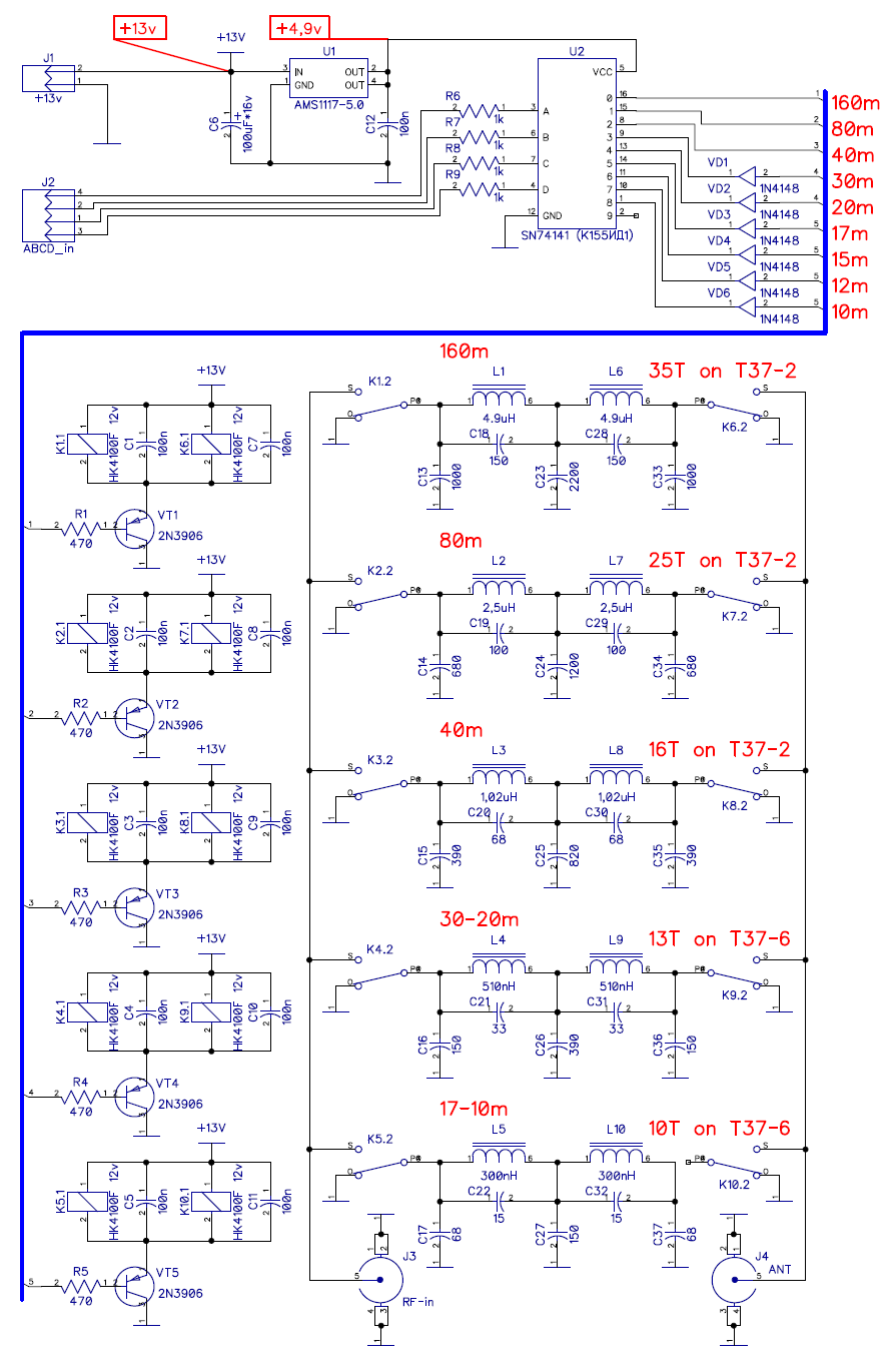

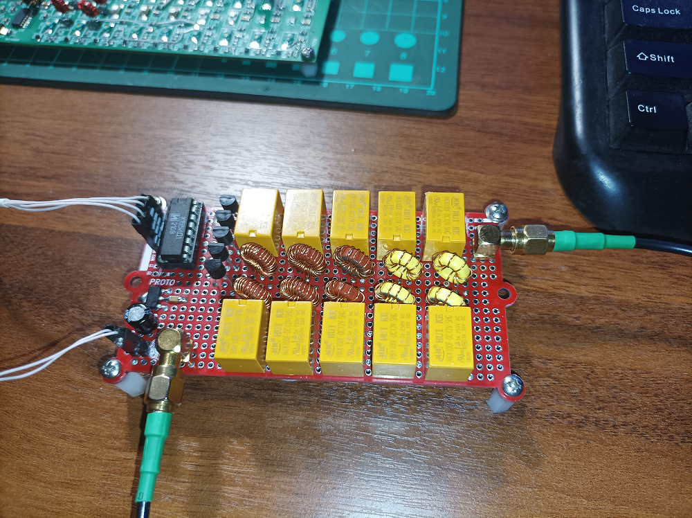

Вот так все работает, без ключей релюшки еле клацают, а с ключами четко клацают!
Теперь можно и колечки мотать...
Сообщения: 1290
Сообщение R9OFG » 04 окт 2022, 21:22

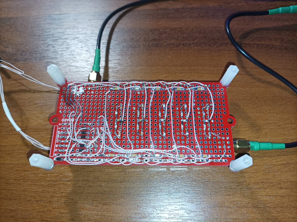

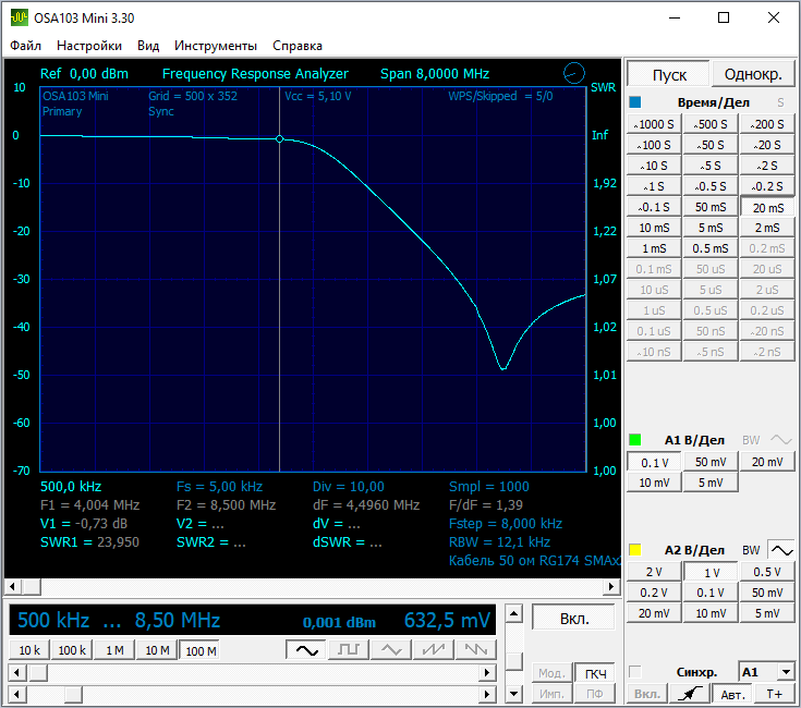

Запустил прототип ФНЧ на макетке, коммутация работает четко, "земли" на макетке явно маловато
Платку рисовать пора, место под КСВ датчик тоже достаточно, можно будет подумать и над автоматическим тюнером, один фиг свой синтезатор буду добивать, если мозгов хватит и тюнер туда впихнем.
Далее отработать прототип усилителя ватт на 10...15 и над корпусом думать уже можно начинать...
