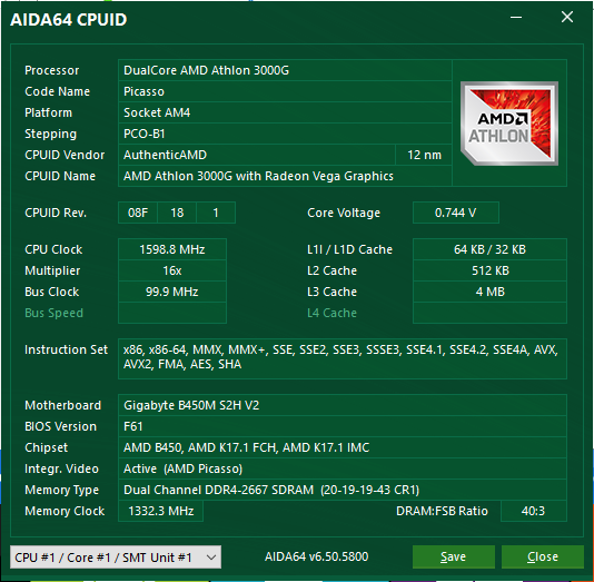

Десятка (Pro лицензия) у меня стоит на новом ПК AMD Athlon 3000G/16GB RAM/MB GIGABYTE B450M_S2H_V2/SSD+HDD
так вот тут USB криво работают, я если даже приборчик OSA103 mini отключу от USB, так чтобы ее софт увидел опять после повторного подключения, приходится перезагружать ПК через раз. Хотя остальная периферия по USB (RuToken, мышка, микрофон, камера, джойстик) работают без глюков. Все это дело подключается через "прокладку" в виде USB-разветвителя Ginzzu, но он с доп. питанием не бюджетный.
Лучше бы i3/i5 взял бы, всегда была аллергия на AMD, сэкономил называется....

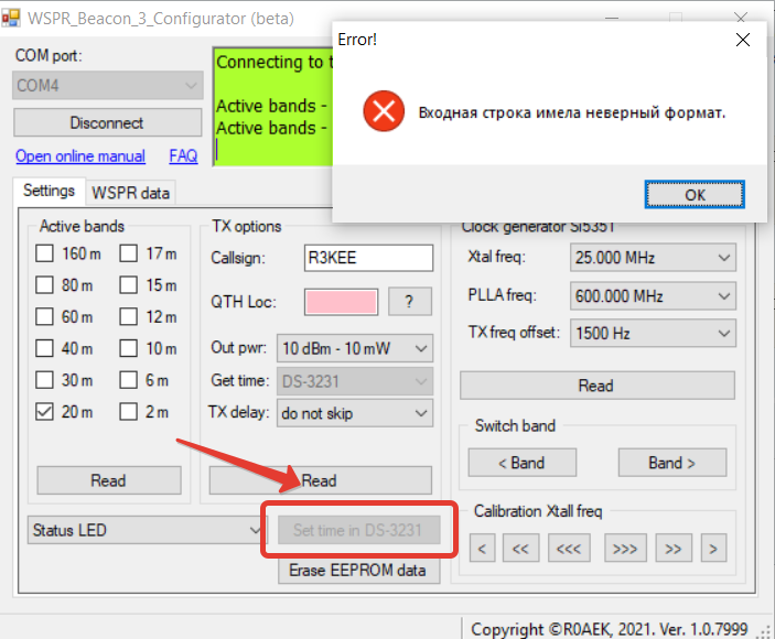

при нажатии Read все так-же "Входная строка имела неверный формат" в произвольном месте приема/декодирования...
такое ощущение что скорости RS232 меняются в какой-то момент....
на каком блоке? Active bands/TX options/Clock generator Si5351?
MiB писал(а):
27 ноя 2021, 11:38
p.s. и кнопка set time неактивна
она априори должна быть активна, выбор в поле "Get time" RTC/GPS заблокирован пока что.

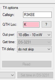

вот скрин - сет тайм не активно изначально, может стать активной только тогда когда read tx options пройдет нормально.
нажал read на тх опциях:
декодировлся позывной, выскочило сообщениие - кнопка так и есть read и она активнаа, ее можно еще нажимать...
если ошибка выскакивает при декоде локатора, то кнопка становится неактивной, нужно реконектится.
если ошибка возникает на мощности, то кнопка меняется на write.

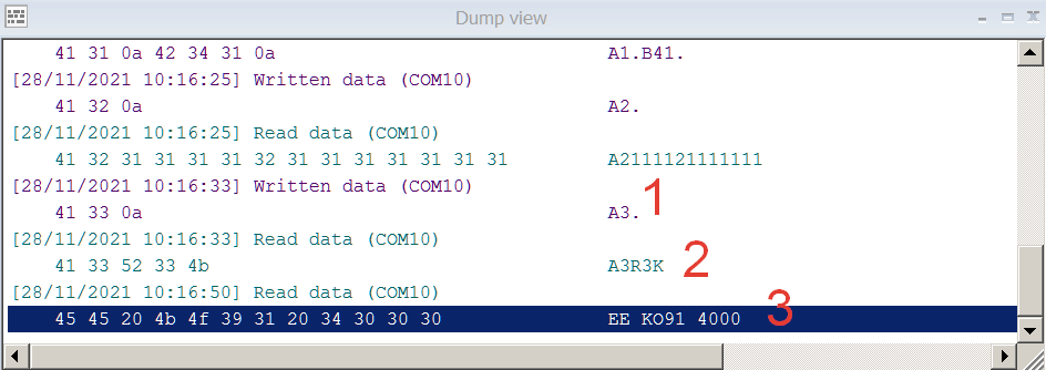

WSPR
Сообщение MiB » 28 ноя 2021, 10:15

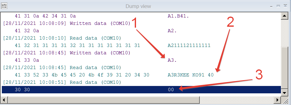

поставил Serial Port Monitor и снял дамп обмена:
старт прошел без ошибки, комманда A1 считалась без ошибки.
1) нажали кнопку Read раздела TX Options
2) выскочила ошибка
3)2 байта считались после того как нажал кнопку "Ок" в окне сообщения о ошибке.
реконект и повторяем:
2)ошибка выскочила раньше
3)после "ОК" дочитались оставшиеся байты.
IMHO: сырцов нет, поэтому только умные мысли вслух:
может обработку делать не в процессе чтени,я а разбить на 2 этапа:
- считали все байты из компорта
- распарсили строку и вывели в поля программы.
