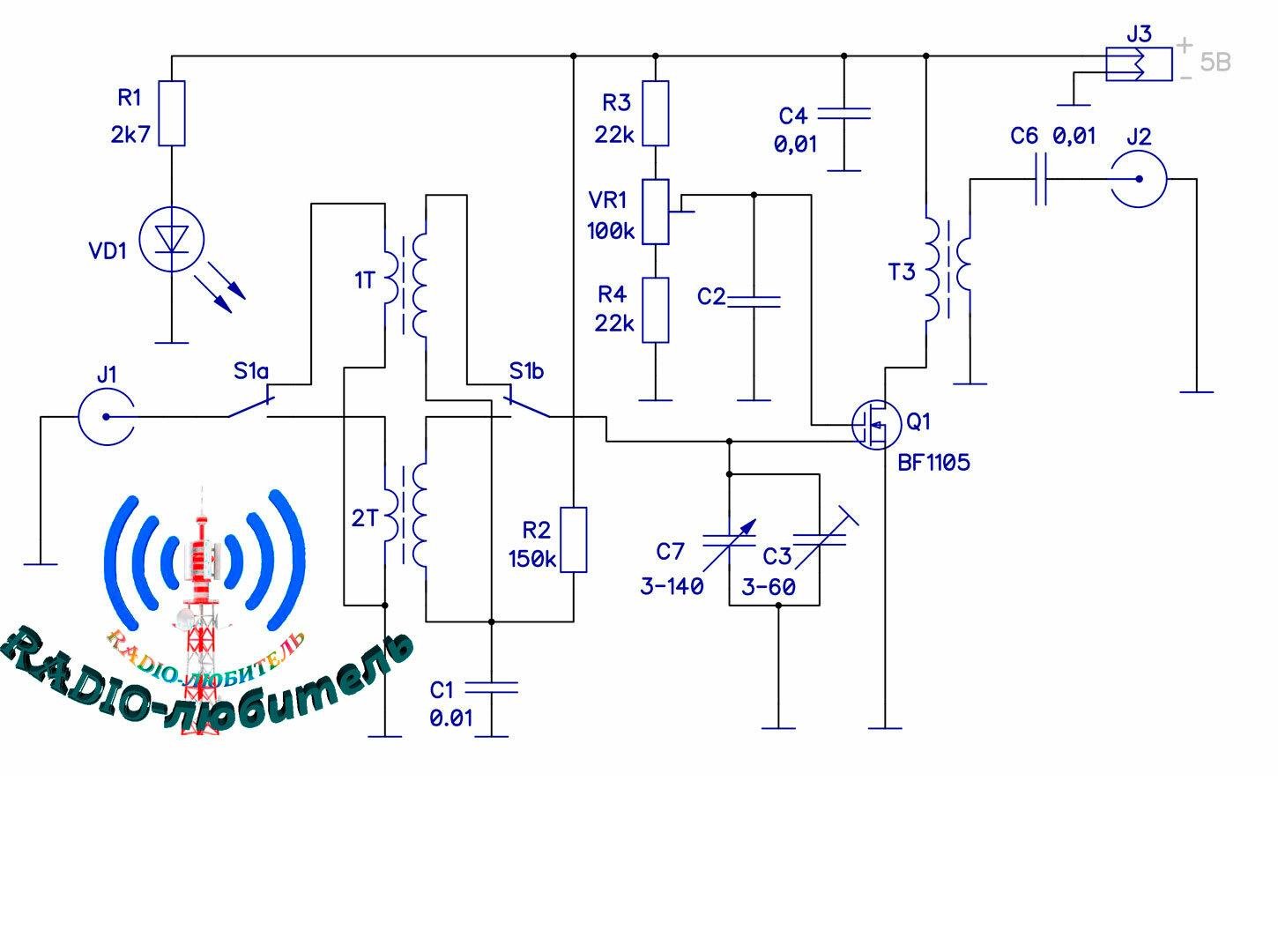

А-а-а, понятно. Извиняюсь. Вот схема преселектора и кстати вновь нашел ошибки в печати приемника. Кажется все исправил. Вот она -

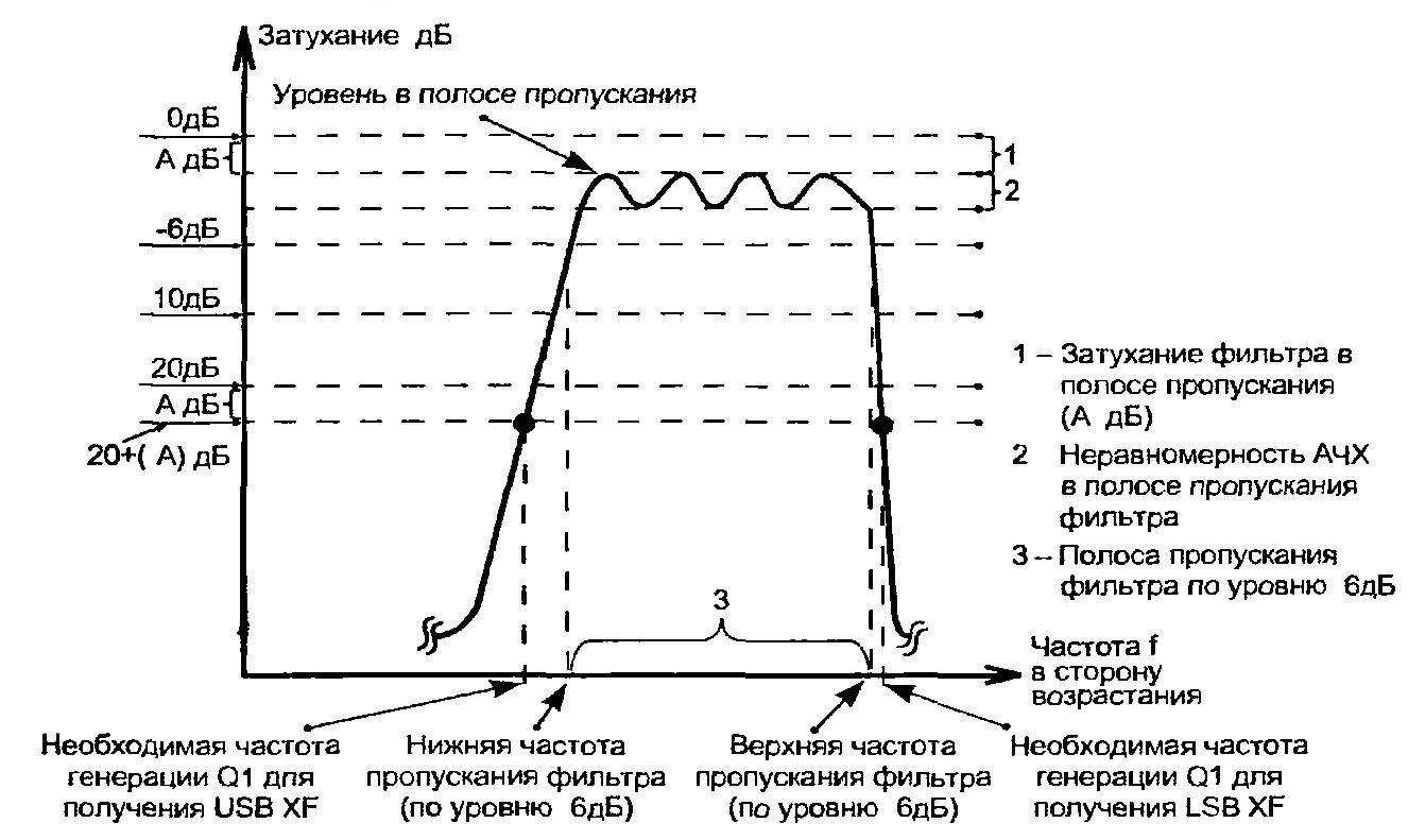

Сообщение Криворукий » 30 окт 2020, 19:48
Gart писал(а):
30 окт 2020, 17:10
кажется начинаю понимать!
Приветствую! Для понимания я картинку прикреплю, ачх фильтра.
Подставьте данные вашего КФ и будет ясно где LSB и USB.
