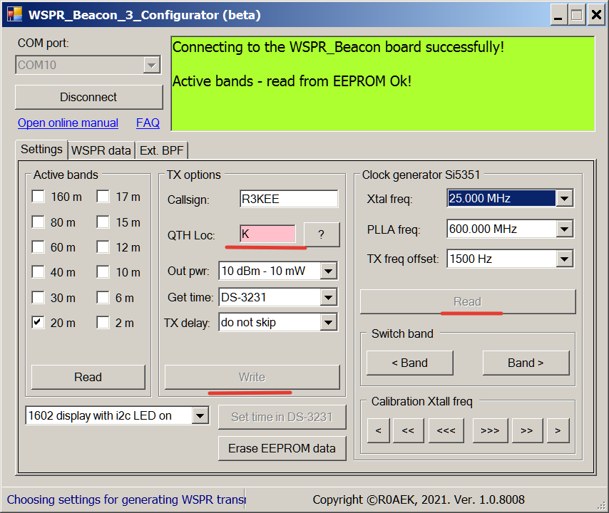

аналогично, ответ идет несколькими посылками, и после 1й выскакивает error (TX options или Clock...) или ничего не происходит (Active Bands) - нет ошибки и нет чекбоксов на активных диапазонах.

так pytty читает не пакет а по 1му сиволу:
а логгирование там совсем никакое :(
наверно стоит попробовать SecureCRT но оно только на работе есть.... а дома че-то не ставил и не ломал....
[03/12/2021 19:52:05]
236 IRP_MJ_WRITE - Request transfers data from a client to a COM port (COM10) - 3 bytes of 3
STATUS_SUCCESS
41 32 0a A2.
238 IRP_MJ_WRITE - Request transfers data from a client to a COM port (COM10) - 1 bytes of 1
STATUS_SUCCESS
0d .

Сообщение MiB » 04 дек 2021, 14:46
ошибка щас не появляется, но и декода нету.
я так понимаю, когда должна выскочить ошибка отправляется повторно команда которая не выполнилась?
но при этом буфер еще не сброшен, и на команду выдается остаток + часть нового ответа:
Код: Выделить всё
[04/12/2021 14:32:56] Written data (COM10)
    41 33 0a                                          A3.
[04/12/2021 14:32:56] Read data (COM10)
    41 33 52 33 4b 45 45 20 4b 4f 39 31               A3R3KEE KO91
    41 33 0a                                          A3.
    20 34 30 30 30 0a 41 33 52 33 4b 45 45 20 4b 4f    4000.A3R3KEE KO
    41 33 0a                                          A3.
    39 31 20 34 30 30 30 0a 41 33                     91 4000.A3
[04/12/2021 14:32:57] Written data (COM10)
    41 33 0a                                          A3.
[04/12/2021 14:32:57] Read data (COM10)
    52 33 4b 45 45 20 4b 4f 39 31 20 34 30 30 30 0a   R3KEE KO91 4000.
    41 33 52 33 4b 45 45 20 4b 4f 39 31 20            A3R3KEE KO91
    41 33 0a                                          A3.
    34 30 30 30 0a 41 33 52 33 4b 45 45 20 4b         4000.A3R3KEE K
    41 33 0a                                          A3.
    4f 39 31 20 34 30 30 30 0a 41 33 52 33 4b 45 45   O91 4000.A3R3KEE
    20 4b 4f 39 31 20 34 30 30 30 0a                   KO91 4000.

Кварц 16Мгц.
если-бы скорости не совпадали, была-бы белиберда.
а так - в мониоре. все в норме, в путти все в норме, на линухе в миникоме - все в норме
кроме того что данные поступают не одним пакетом.
может кусо кода выложишь в котором чтение идет? я правда вообще не что по C и по .NET но посмотреть никогда не поздно.
декодирование идет после выполнения каждой команды A3 - то одно заполнится, то другое, и это все моргает, становится write/read, кнопка то активна, то не активна.
1) R3KEE KO91
2) R3KEE KO
3) ---
4) R3KEE KO91
5) R3KEE K
ну в общем по логу должно быть понятно.
