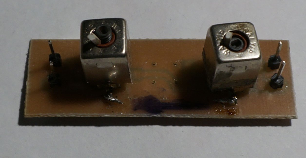

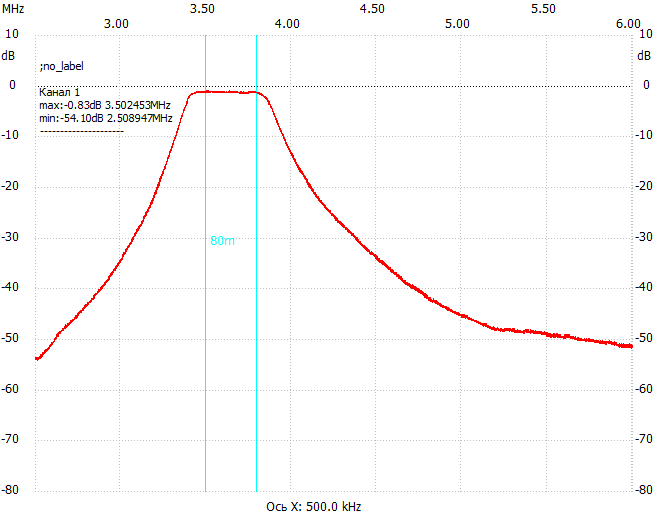

Вот ДПФ на 80м по схеме, которой собирал R2AJI, только без среднего контура, на этих каркасах.
Прибор откалибровал перед замером. Затухание не больше 3dB.

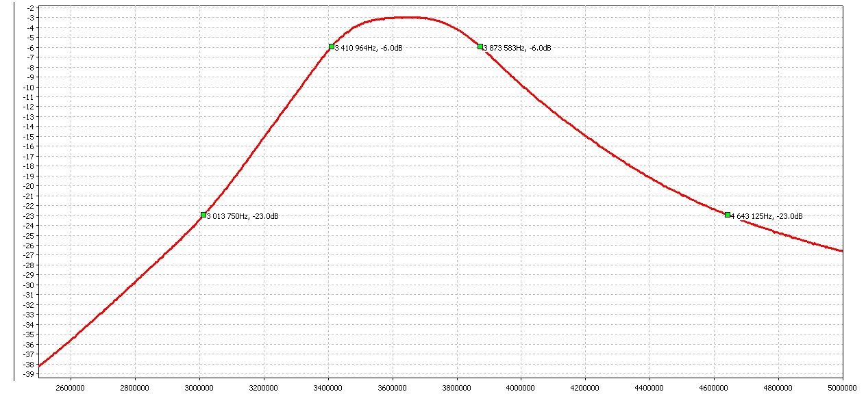

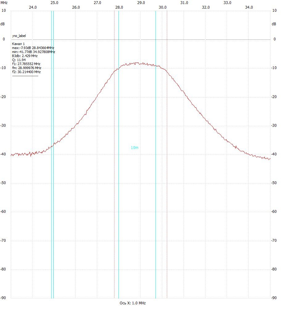

Вот АЧХ трёхконтурного ПДФ на кольцах 10мм 50ВН. Неравномерность в полосе пропускания минимальная. У двухконтурного затухания ещё меньше, правда, и коэффициент прямоугольности тоже меньше.
Сообщение R4YAE » 15 дек 2019, 10:59
Криворукий писал(а):
15 дек 2019, 10:00
У меня почему-то не получалось добиться затухания меньше 5-10 дБ. Делал для всеволнового приёмника фильтр с диодной коммутацией на купленных на ибее каркасах. Так себе получилось...

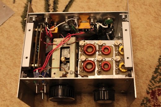

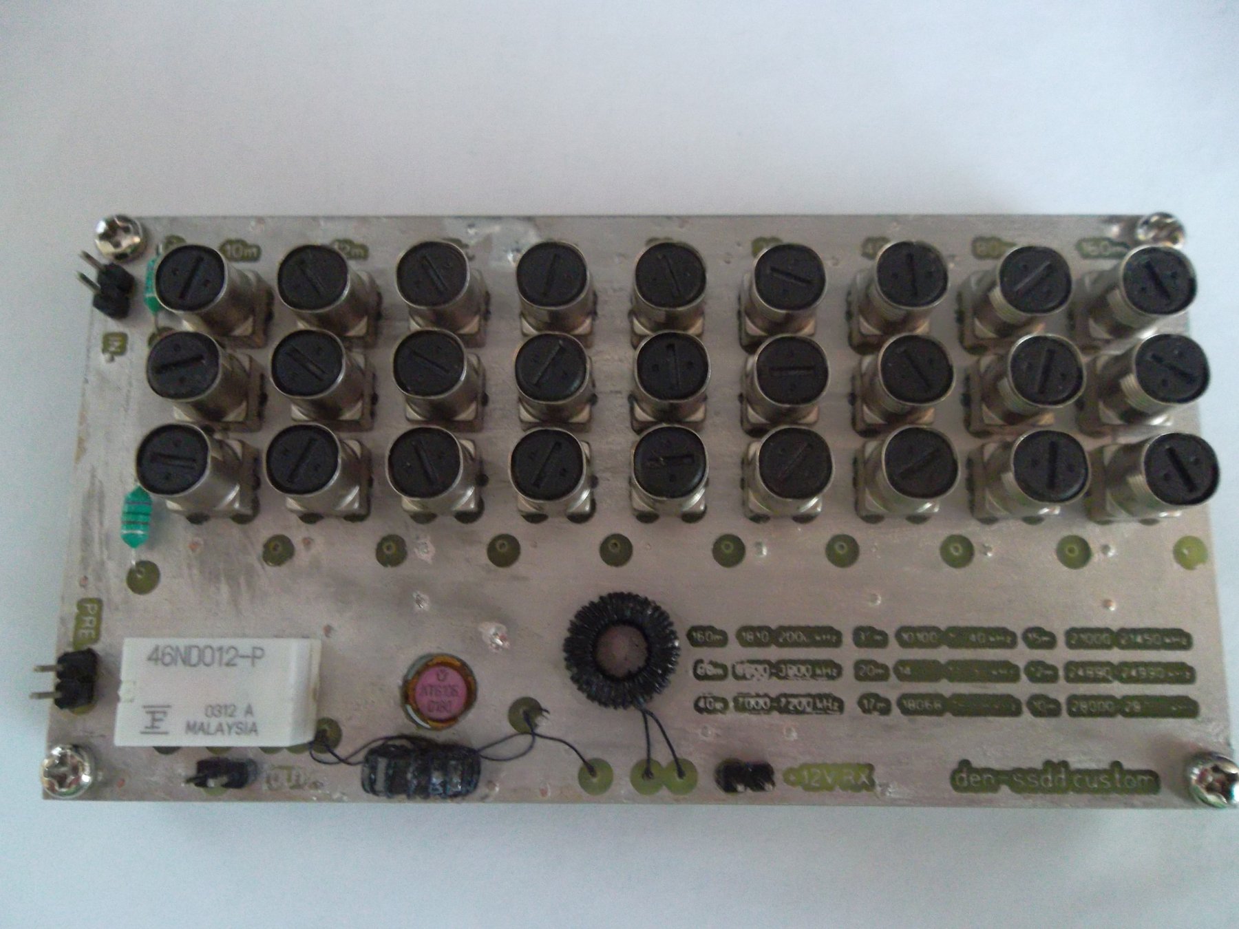

Всем хорошего настроения! НЕ смог пройти мимо! Подам идейку может кому сгодиться! Собирал давно преселектор колечки Amidon заказывал на али. Как ПДФ замечательно работает правда и двух контурный. всего три звена перекрывают весь КВ ! Можно его собрать совсем миниатюрным, вместо галетника применить реле или что нибудь ещё всё зависит от фантазии! КПЕ взять сдвоенный от миниатюрного приёмника. Преимущества настройка по всему КВ и габариты гораздо меньше чем у девяти диапазонного ПДФ. НУ и недостаток это ручная настройка по частоте. Было собрано два варианта. один с мало габаритным КПЕ другой с КПЕ с воздушным диэлектриком в работе разнице не заметил! Ещё был добавлен обход при передаче. Можно также воспользоваться статьёй и опираясь на намоточные данные создать обычный девяти диапазонный ПДФ!
Сообщение R4YAE » 17 дек 2019, 22:15
Преселектор каждый раз приходится подстраивать, что не удобно. ПДФ в этом плане комфортнее, пусть и не обеспечивает такого же качества предварительной селекции
Alexander
Сообщения: 9
Зарегистрирован: 12 ноя 2019, 06:48
Сообщение Alexander » 17 дек 2019, 22:40
Ну так я и написал!!! НУ и недостаток это ручная настройка по частоте!!!
