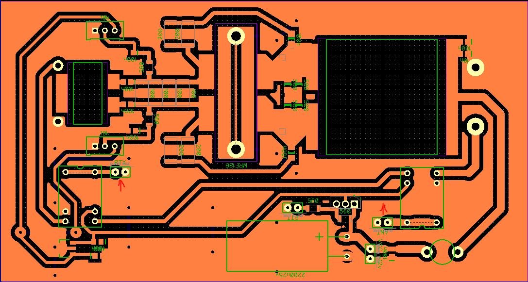

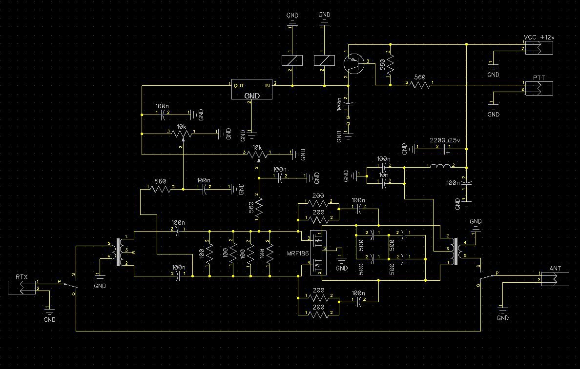

Настал и мой черед "пускать хлеб по волнам" (тобишь поделиться).. На основе схемы первого поста подготовил свой вариант схемы и платы, приобрел детали. В схеме добавлены реле на вход и выход, коммутация PTT, почти все детали smd, в особенности непосредственная обвязка MRFa. Пытался минимизировать емкость и индуктивность дорожек, однако петли реле это...
Делать плату пока не стал, об этом ниже. Но вначале небольшое, лирическое отступление с возвратом к теме.

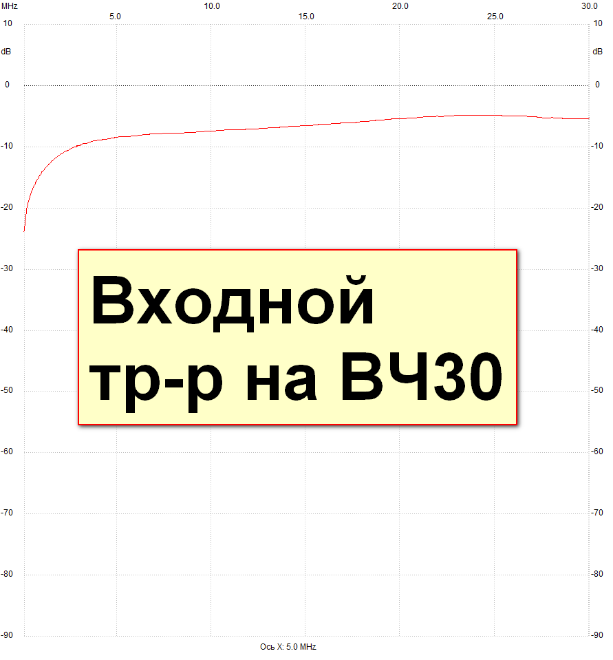

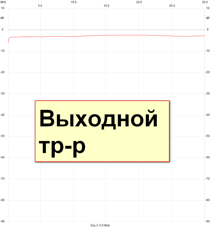

Недавно "доводил до ума" ATU-100, очень уж не нравилась работа датчика-трансформатора. Наткнулся на методику проверки этого трансформатора и его подключения с помощью NWT70. И, о, Эврика! Оказалось, что транс задом-наперед, в смысле начало-конец обмоток. А на поверку, транс оказался еще и лучше чем у автора изложенной методики.
Через пару дней, я собрал трансы для усилителя по данной теме. Выходной меня ну очень порадовал! Линейность с 300кГц аж до 70мгц (правда между 30 и 40мгц есть провальчик, но мне он не интересен). А вот на вход, Амидона BN-43-1502, у себя в Омске, я не нашел. Попытался применить найденные M30BH-16x9x7, но его характеристика выходит на приемлемый уровень только к 5мгц, что не приемлемо на мой взгляд. Сейчас жду амидон и для него место на плате надо уменьшить по ~1мм, сейчас там под ВЧ30. Да и может, кто подскажет, что еще дельное...

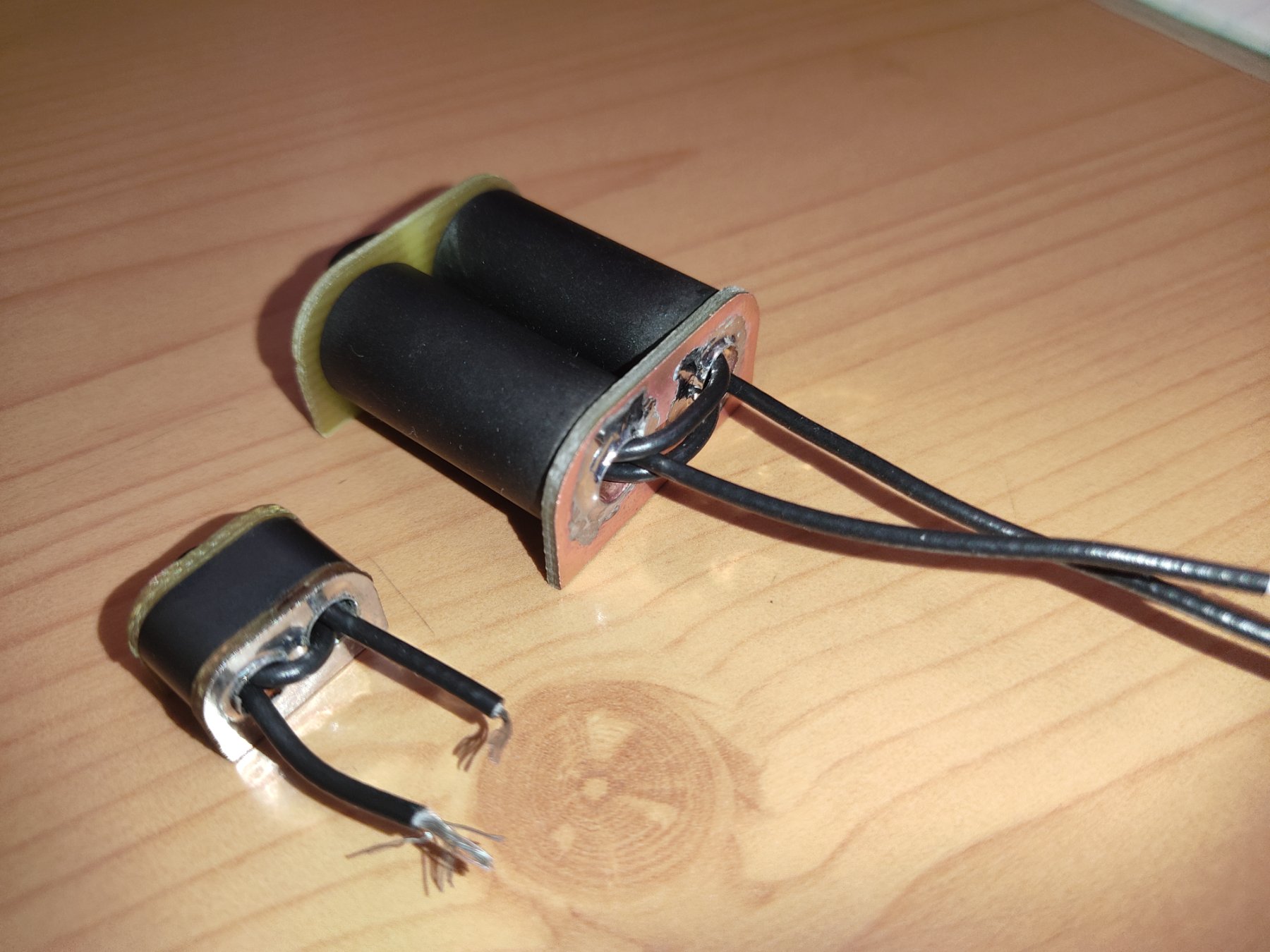

Ещё дополнительно, фото трасформаторов. В качестве трубок, медная фольга 0,2мм формованая прокаткой по сверлу.
Приведенная на вашей схеме раздельная регулировка токов покоя работать не будет. Перенесите 100 ом резисторы непосредственно ко вторичной обмотке входного трансформатора _до_ конденсаторов.

Усилитель мощности на MRF186
Сообщение Sidrch » 03 мар 2021, 09:53
Eof писал(а):
03 мар 2021, 08:16
. Вот это верно! Спасибо, не доглядел.

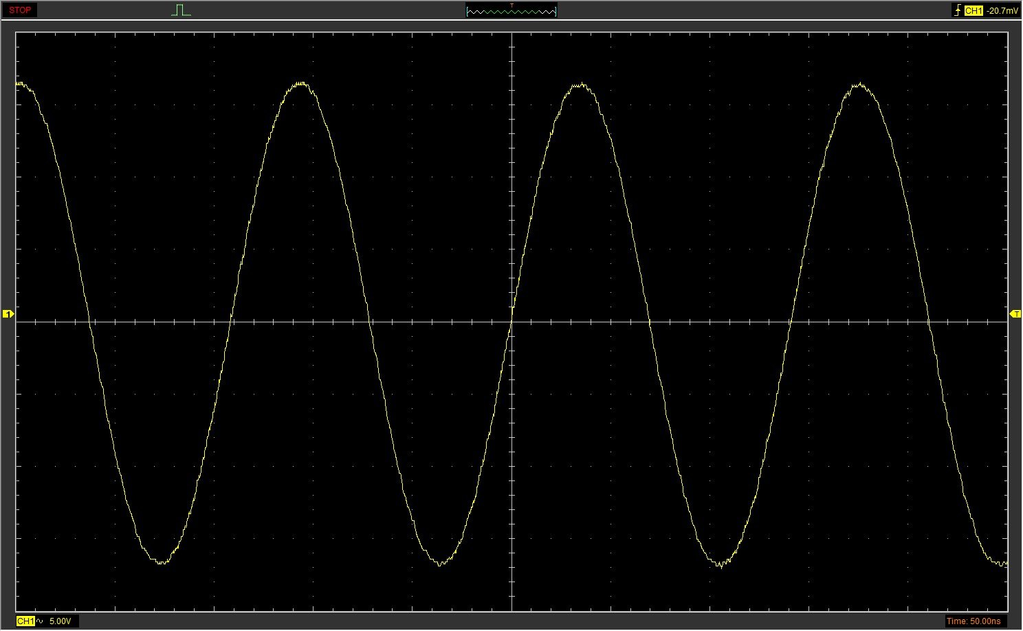

Сообщение Sidrch » 06 апр 2021, 17:53

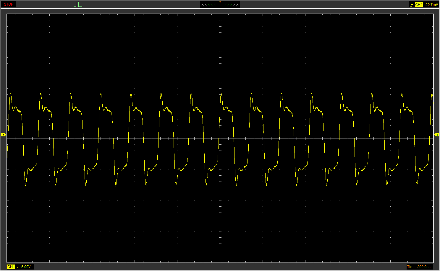

Всем здравия! Собрал таки я плату усилителя. Первичная настройка и пробное включение. Результат не впечатляет. Не синус, а кардиоида какая-то. На входе чистый синус ~5вт, питание 12,8в, нагрузка 50 ом. Номиналы как на схеме (с учётом последнего замечания). Ток покоя по 600мА в каждое плечо (пробовал до 800, безрезультатно). В отдаче около 40 вт (80м-45вт, 15м-38вт).
Если возможно, посоветуйте, куда копать?

Пока только эквивалент 50 ом. Предполагаю, что "кардиода" больше должна быть похожа на синусоиду, ещё до фильтра..

Транзистор преднащначен для укв, а потому может легко усиливать гармоники.
Сообщение Sidrch » 07 апр 2021, 16:08

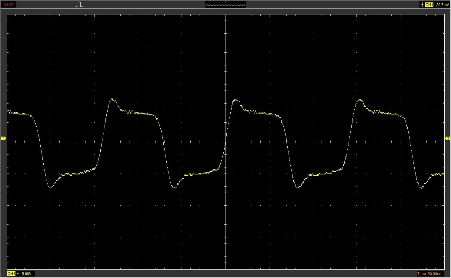

Проведена следующая работа по улучшению формы сигнала.
1. На стоках транзистора (первичка Т2) наборная емкость по факту из смд 470пф 50в. Увеличина емкость в 1,5 раза, путем допайки третей последовательной плети таких же =705пф.
2. Увеличина емкость вторичной обмотки Т2, путем замены провода 1х0,35 мгшв, на стрОиный и свитый мгтф 0,35мм2. Обе меры давали небольшой положительный результат. Вот он
а это, сигнал на входе
просьба на шумы не обращать внимание. осцил Hantek на РС
