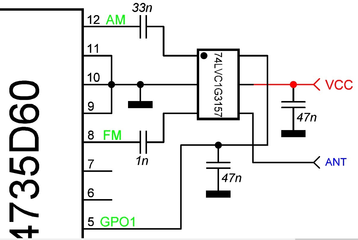

Alex_1970, с GPO1 у меня всё получилось. Лог. уровни есть.
Теперь нужно собрать коммутатор и протестировать на нём.

Андрей, отлично!
Если с GPO1 управление есть, то с коммутатором проблем не будет. Уверен.

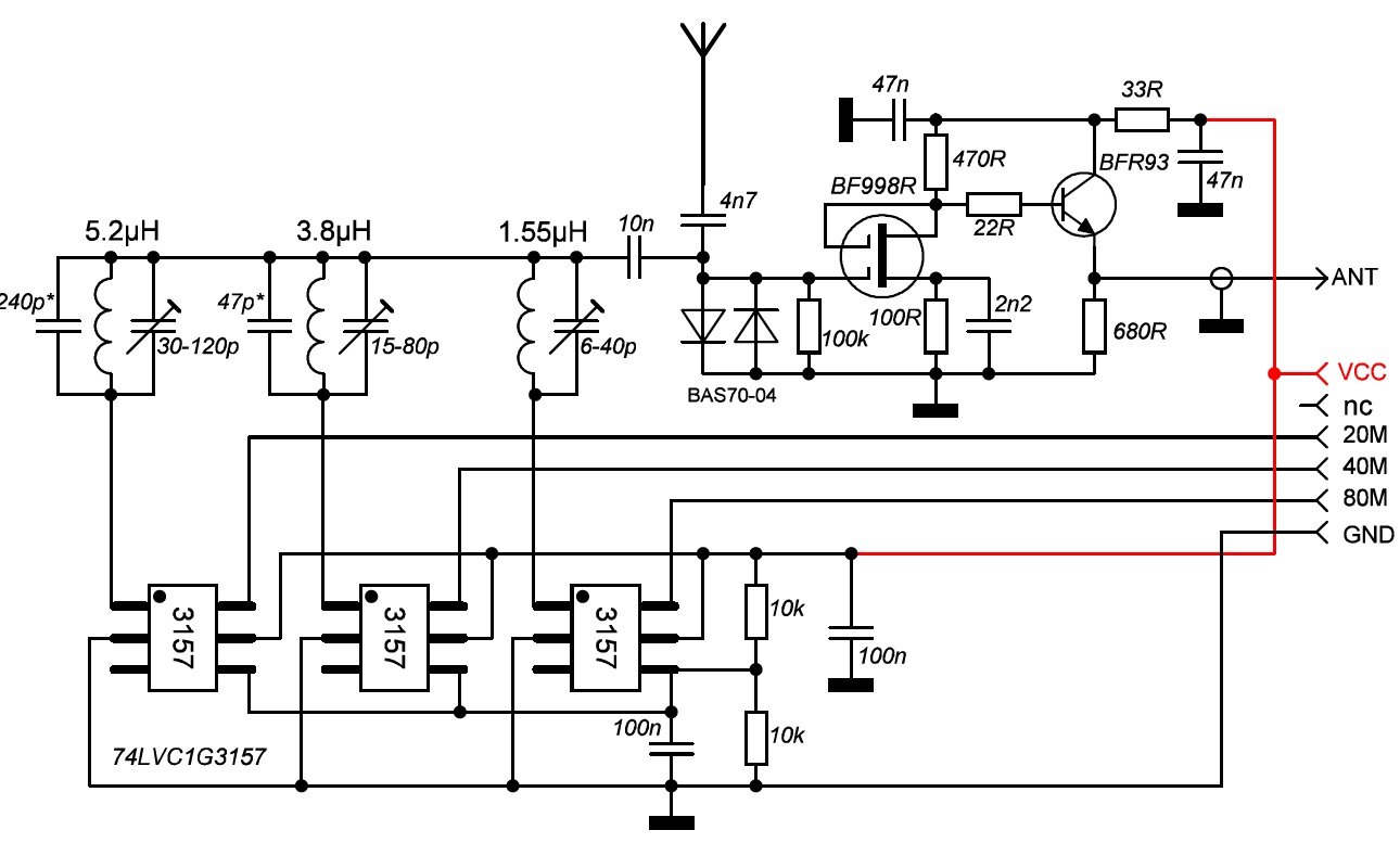

Я ещё дополнительно хочу прикрутить УВЧ от Андрея на BF998+BFR93, ну и коммутатор антенн сразу.
Но займусь этим только после 10 сентября. В отъезде пока.

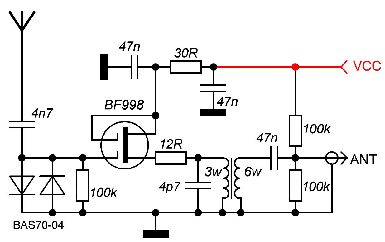

Если приёмник в основном используется на КВ, то может быть есть смысл 1 ногу SN74LVC1G3157 перенести на FM, а 3 на AM? Это для того чтобы лог1 была при работе в FM. Возможно это как-то снизит потребление. По УВЧ - как я понял, у него 2 варианта.
Вариант 1: В этой схеме мне не понятно, зачем подаётся (через делитель) питание на антенный вход?
Вариант 2: Вот этот вариант интересный, к увч ещё добавлены фильтры на основные любительские диапазоны.

Вариант 2 я как раз и рассматриваю для себя. Хочу его сделать самостоятельным дабы можно было отключать в зависимости от конкретной ситуации в конкретном QTH.

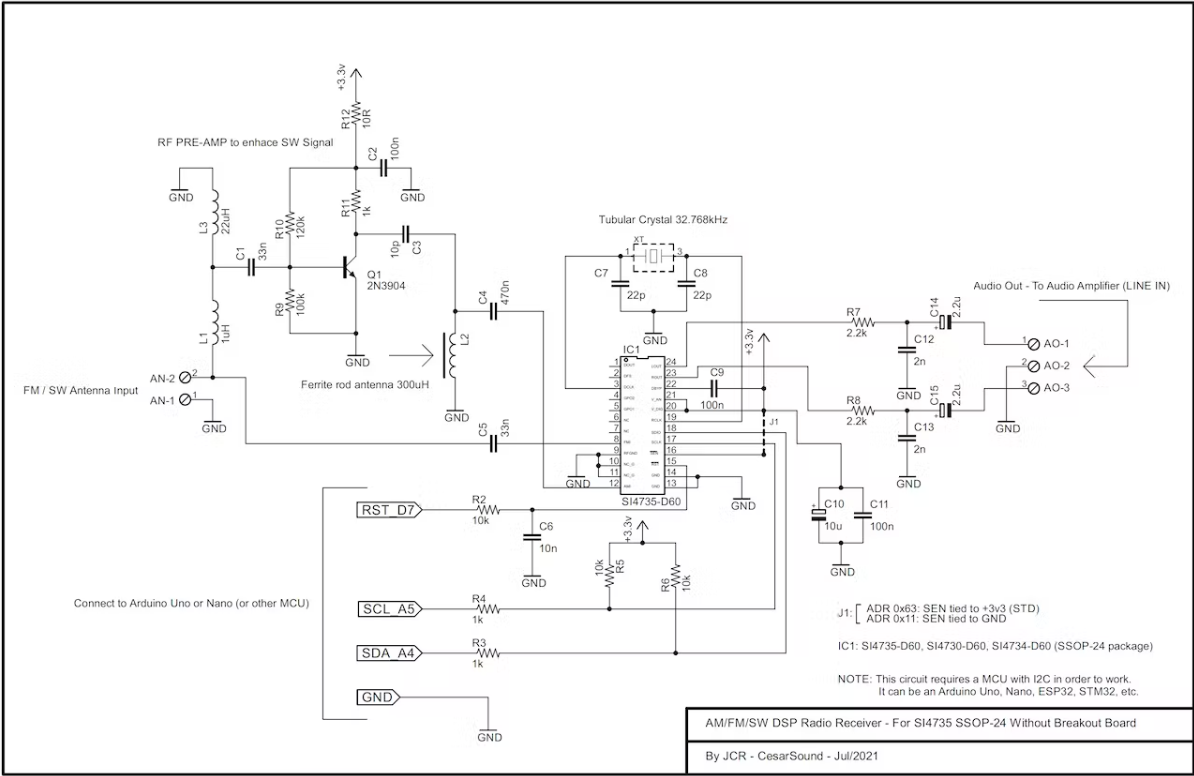

предлагаю от антенны до микросхемы использовать часть от https://xtronic.org/circuit/audio/si473 ... -mw-fm-sw/
SN74LVC1G3157 оказывается двухнаправленный, можно развернуть как надо
FB1 и L5 посоветуйте какие ставить по ссылке которую я выше привёл ?
L2 можно не ставить если есть магнитная антенна ?

Так ведь все индуктивности катушек указаны на схеме. Ставьте то, что Вам удобно.
Намотайте L5 на любом подходящем каркасе, а FB1 без каркаса.
Если Вы хотите точно следовать рекомендациям производителя (документ AN383), то
FB1 - Murata Electronics LQW18ANR18J00D (можно купить здесь https://lcsc.com/product-detail/Inducto ... 77126.html)
L5 - COILCRAFT 1008CS-472GLB.
Именно такие больше недоступны, так что можно подобрать что-нибудь подходящее примерно такого же типоразмера.
Например TDK NLV25T-4R7J-PF https://lcsc.com/product-detail/Inducto ... 95128.html
L2 - это и есть магнитная антенна.

воn b хочу то поточнее, у них параметров куча - добротность, сопротивление, высокочастотные и тд
а я в этом не разбираюсь сильно
вот то что ранее подобрал и на ваши по ссылке похожи:
FB1 LQW2BASR18J00L 180nH (Али)
L5 отсюда https://aliexpress.ru/item/1005003080871671.html
а размер если больше то сопротивление меньше ?
L2 есть стержень М400НН 8х100, лицендрата нет

По моему мнению такие SMD катушки вполне подойдут.maksland писал(а): ↑09 сен 2022, 19:19вот то что ранее подобрал и на ваши по ссылке похожи:
Сопротивление по постоянному току зависит от длины и сечения провода . Так что сразу сказать нельзя.
Для катушки важнее знать добротность на заданной частоте, чем просто сопротивление по постоянному току.
Раз нет литцендрата, можно намотать и одножильным.
Вот расчет в Coil64 для провода диаметром 0.1 мм по меди с намоткой виток к витку (намотка на бумажном каркасе диаметром 8.5 мм, внутри - стержень М400НН 8х100)
Входные данные:
Индуктивность = 220 мкГн
Параметры сердечника::
Диаметр стержня Dr: = 8 мм
Длина стержня Lr: = 100 мм
Магнитная проницаемость µ:400
Параметры катушки::
Диаметр каркаса dc: = 8,5 мм
Сдвиг s: = 0 мм
Диаметр провода dw: = 0,1 мм
Шаг намотки p: = 0,109 мм
Результат:
Число витков катушки N = 50
Длина намотки lc = 5,450
Эффективная магнитная проницаемость сердечника μe = 12
