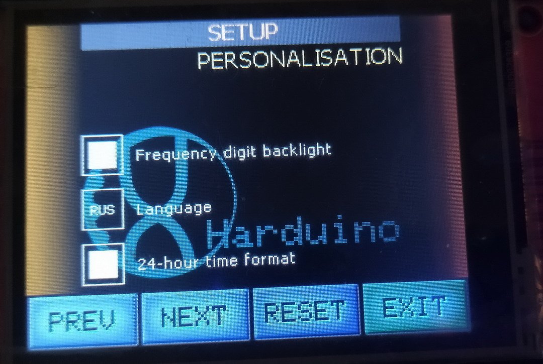

там стоит RUS, а меню на английском

Опять же фото надо, чтобы понять что делаете

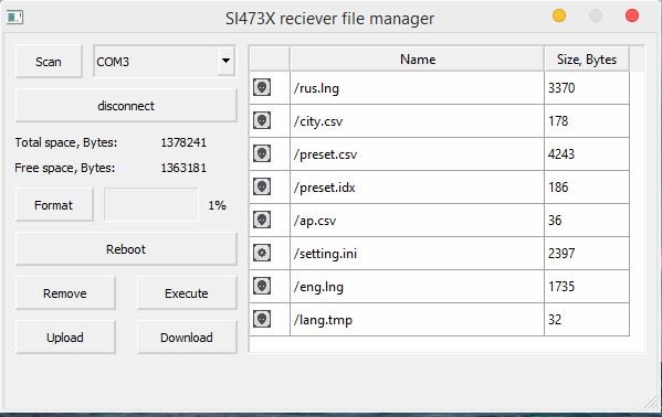

Если у вас лежит только файл rus.lng в памяти приемника, попробуйте положить eng.lng и затем поочередно в меню выбрать английский и затем русский
менял, ноль эффекта, что на английском, что на русском всё равно язык английский

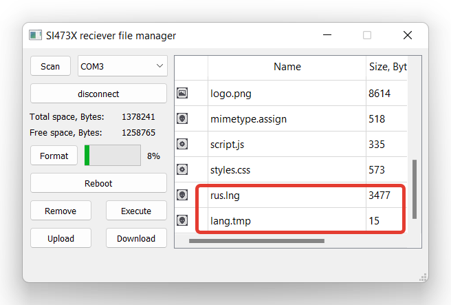

Polle, у вас такие размеры файлов обведенных?

У кого заработала прошивка с библиотекой ESP32 1.0.6 рекомендуется отформатировать с помощью A-Explorer память внутри приемника
