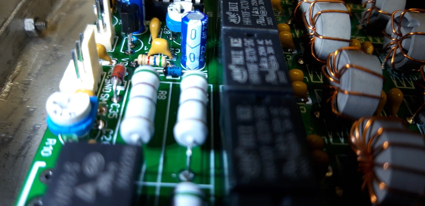

Alex 1 писал(а):
19 апр 2021, 19:57
Вот тут .. https://us5msq.com.ua/forum/viewtopic.p ... &start=380
Да, читал, Саш у тебя после замены этот диод работает до сих пор?

Сообщение ul-hant » 20 апр 2021, 06:42
(7.61 КБ) 0 скачиваний
Да, стоит ВАТ46. Какой диод поставить вместо него? 4007?

ul-hant писал(а):
20 апр 2021, 06:42
Скорее всего там ВАТ41, ВАТ46 это СМД, ну а установить можно и 4007, по крайней мере там не измеритель выхода, как показометр наличия выхода сойдёт., но лучше найти Д2Ж.

Alex 1 писал(а):
20 апр 2021, 11:46
Саш, я спорить не буду, но мне видится ВАТ 46 или ВАТ45

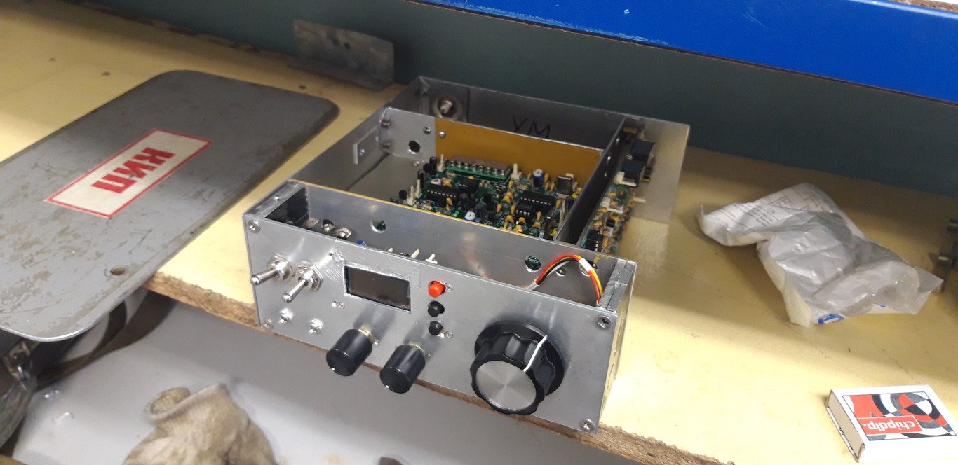

Весь день проковырялся с передней панелью и всётаки накосячил, пока сойдет, запущу на передачу, может переделаю.

ul-hant писал(а):
20 апр 2021, 12:20
От жеж блин, а про китайцев то я и забыл! Именно в таким корпусе у них есть ВАТ46, то есть не в СМД. Всё верно у вас ВАТ46. Но пока ни чего не меняйте, у меня ВАТ41 горели при выходной около 15 Ватт, а какая выходная будет у вас пока не известно, при 10 Ваттах гореть не должны.
