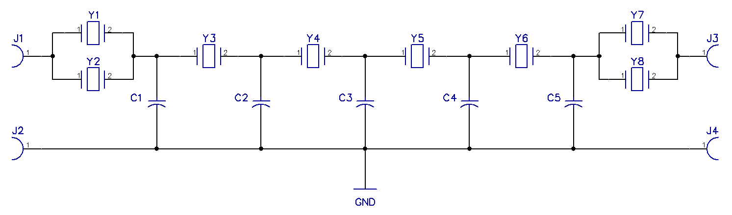

А какие изменения вы вносили? Не можете выложить? Тоже настраиваю, но до конца пока далеко. Интересует чувствительность.

Микросхему стабилизатора нужно заменить на 8 вольтовую первым делом опорный генератор на транзисторе, микросхемы 4053 у меня попались рабочие только с третьего раза и то 3 из 4х. кварцевый фильтр пробовал 4 разных схемы и соласование тоже по разному, остановился на Г согласовании и фильтр QER на 8ми резонаторах. Схем не рисовал всё на коленке.

Да опорник настроил, получилось 8,865270, ниже кварцевого фильтра, у которого Fн 8,865570. Правда, конденсатор не 47 пик, как в схеме, а 39 пик. То есть настроил на 300 герц ниже, как положено. Про транзисторную схему тоже подумывал, но запустился. В синтезаторе в IF LSB поставил как в опорнонике - 8,865270, а в IF USB - 8,865870. Даже на 40 ковке две станции сейчас поймал, но сигнал слабоват. Значит попал. А вот насчет стабилизатора и не подумал, спасибо.greck395 писал(а): ↑01 сен 2021, 13:23Я брал каскады от других схем (например от аматора, да их полно в интернете) собирал, если не нравилось что то, брал от другой схемы и так пока не заработал нормально.
С кварцами посложнее, нет такого количества, что бы по эксперементировать.
